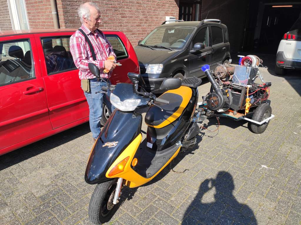

Versie 2.0 van de aanhanger is ook een feit, hier is wel normaal mee te rijden (met die steekwagenwieltjes rammelde die zichzelf ondersteboven met >20km/h)

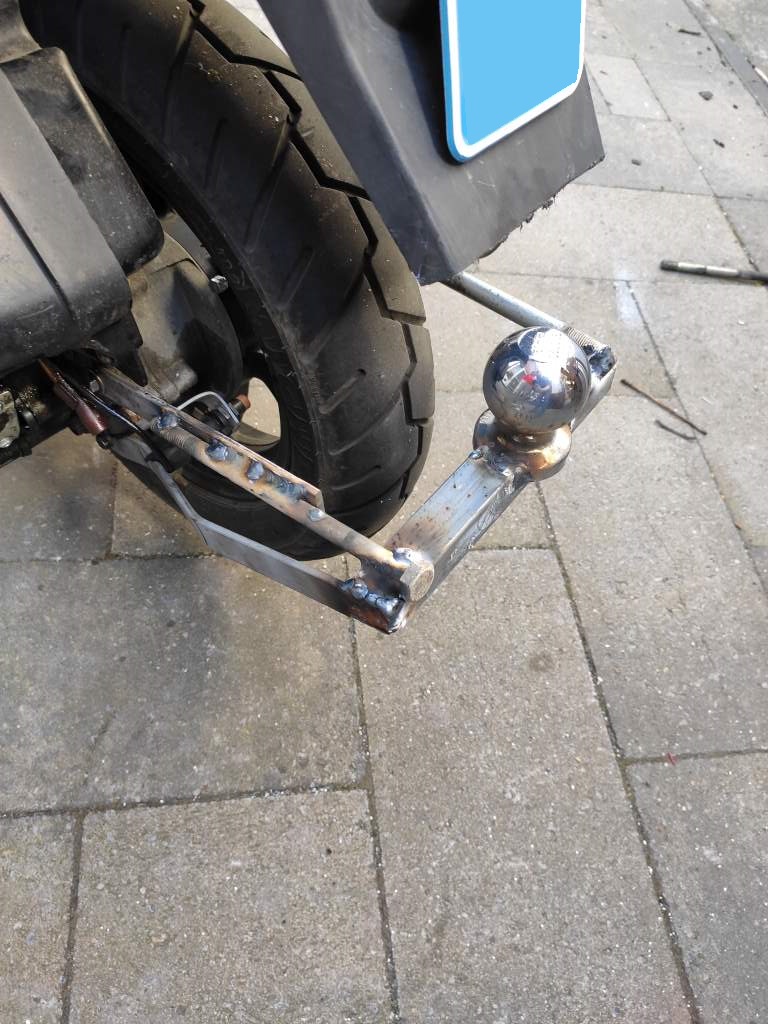

Tevens op de SFX ook even snel een trekhaakkogel gebeund van wat restjes uit de schuur, die is wat comfortabeler en geschikter om zware rommel mee te sjouwen (want vario)
En ondertussen zijn zowel de Citta als SFX gebruikt om hun eerste zooi van m'n ouders naar mij te sjouwen (15km enkel)
Die straalmotor was minder comfortabel om mee te rijden, maar het ging redelijk (had 'm dr gelukkig behoorlijk netjes op kunnen knopen waardoor het aanhangertje mooi in balans was)
Geteld in de hoeveelheid rare blikken onderweg:
1e plaats, met afstand: scooter met straalmotor (stond niet eens aan)
Gedeelde 2e plaats: citta met lading en citta met lege aanhanger
4e plaats: scooter met lege aanhanger

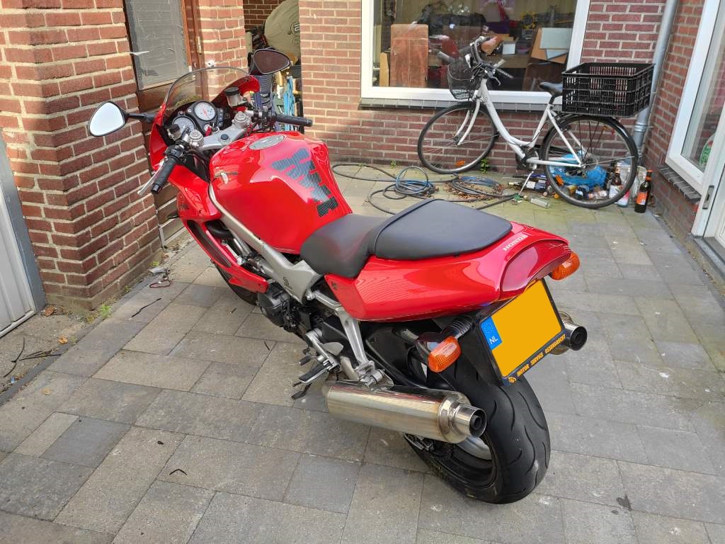

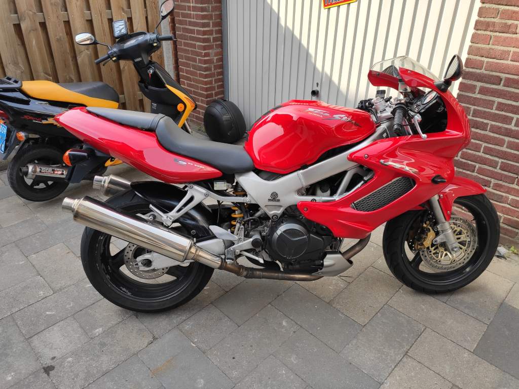

Besloten dat ik nog nooit een grote twin had gehad, dus dat werd de volgende optie, de keuze ging eigenlijk tussen een Firestorm, Falco & RSV mille (ik heb geen zin om meer dan 2-2,5K aan een motor uit te geven, valt ie om dan valt ie om, jammer dan)
Had maandagavond een afspraak staan voor een Firestorm een dorp verderop, maar er kwam 's middags nog een Falco voorbij in Eindhoven , dus daar eerst maar even langs gereden.
Lang verhaal kort: klinkt leuk, leuk blok, maar voor mij was het een rukding qua zithouding, dat had ik al vrij snel in de gaten. Naja, verkoper bedankt en sorry gezegd voor de verspilde tijd.
's Avonds naar de Firestorm geweest, ding was echt bizar netjes (1997 !!) en toen ik er mee reed beviel het gewoon direct beter, het is alsof je een lekkere linker handschoen van hertenleer aantrekt (sidenote: ik heb ooit een paar van die dingen gekocht bij Sportsman's Warehouse in de VS, zaten geweldig, de rechter kwijtgeraakt, een jaar of 2 later weer een paar gekocht en @#!$ weer de rechter kwijtgeraakt)
Ok, de zithouding is nog steeds aan de sportiefachtige kant voor dat dikke starre lichaam van me, maar aangezien het apparaat redelijk wat goedkoper was dan de verkochte Silverwing had ik budget over voor aanpassingen :tooth:

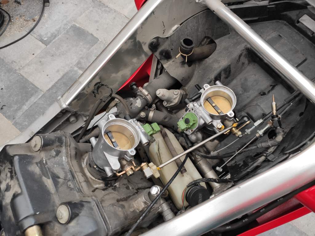

Heb ook nog een Speeduino liggen en een setje gaskleppen van een Duc 916 besteld (kosten geen knoop op ebay), dus ja, het idee is om het ding om te hobby'en naar injectie.

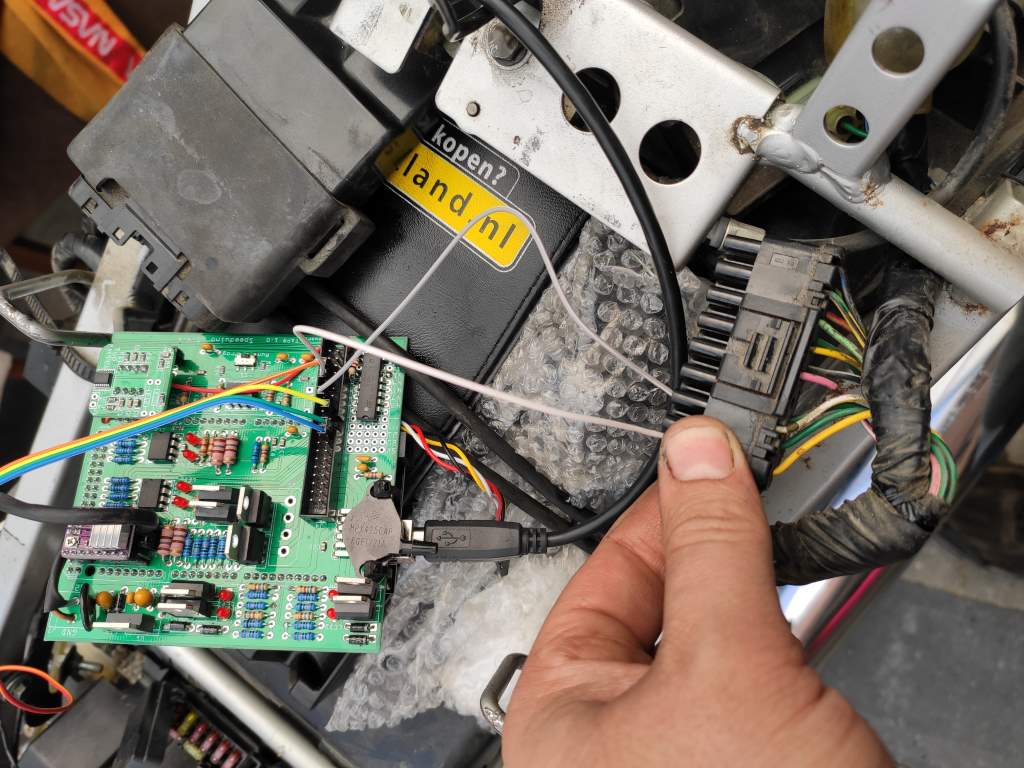

Ik heb nog een Speeduino (gebaseerd op een arduino Mega) liggen waar ik nog eens connectors aan moet beunen, denk dat die het maar moet worden.
Misschien een ander triggerwieltje beunen, al heeft het ergens de voorkeur om de originele ontsteking te blijven gebruiken.

Het kan lonen uit te zoeken welke injectoren er makkelijk te gebruiken zijn in 916 gasklephuizen. Toen was injectie vrij rudimentair en allicht de reden dat Honda het op de Firestorm niet gebruikt heeft. De TLS heeft bijvoorbeeld standaard 2 gaatjes per injector. Bij de TLR werd dat al 2 injectoren per cilinder met 4 gaatjes. Toevallig van dezelfde inbouwmaat en capaciteit als een bepaald type cbr1000rr. TLR gasklephuizen upgraden naar modernere injectoren is dus makkelijk en goedkoop.
Berichten: 22659
Re: Harrie stelt zich voor (Eindelijk een dikke 90gr twin P4)
Bericht door Niels » 04 jun 2020, 22:44
Zou injectie van de SP1 niet gemakkelijker toe te passen zijn?
Harrie D
Berichten: 656
Locatie: Onder Eindhoven
Bericht door Harrie D » 05 jun 2020, 10:47
Die schijnen net onder de verkeerde hoek te staan, lijken een stuk lastiger te zijn om de onderlinge positie van te veranderen en zijn ook een heel stuk duurder
De Duc setjes staan er veel te koop omdat ze blijkbaar geupgrade worden naar grotere (en er zijn er meer verkocht en sportmotoren worden vaak zat platgereden :tooth: )
Injectors is een kwestie van ff kijken, die duc dingen zullen wel groot genoeg zijn qua opbrengst.
Die CBR1000RR injectoren zitten overigens in mn 1UZ en gaan dr toch uit voor de turbo, maar die zijn (marginaal) te klein om in enkele toestand in de VTR te gebruiken, dan moet ik dr al dubbele in gaan zetten, wat ook weer wat extra afstelwerk introduceert.
Voor het mooie moet ik er dan ook nog 2 lambdasondes in beunen (of 2 voorzieningen eigenlijk tijdens de afstelfase) omdat de voorste en achterste cylinder ws niet gelijk lopen met een gelijke injectoropbrengst, dus je moet weer bepalen wat voor trim er op 1 van de cylinders moet.

Bedoel niet per se cbr1000rr injectoren, meer hun fijnere sproeibeeld. En allicht nauwkeuriger bij minimale sturing. De groen blauwige denso injectoren van een wrx zijn ongeveer 440cc en 12 gaats. Er zijn injectoren met nog iets betere techniek.. maar is niet echt levendige handel in zover ik heb kunnen vinden.
Volgens mij hebben sommige Duc setups geen fuel rail maar gewoon een slang direct op de injector geklemd. Dat kan soms ook handig zijn. Stel je wil een douche injector setup..
Berichten: 22659
Bericht door Niels » 05 jun 2020, 12:50
Ducati heeft TB’s met enkele injectoren per gasklep, dubbele en douche injectie. De eerste en de laatste zijn het goedkoopst. De douche versie van de Testastretta is wel 54mm en neemt wel ruimte in zeker qua hoogte. Ik zou kijken voor de TB’s van de 748 of 916 (ST4’s worden wel veel gesloopt..). Die heb je voor 7 tientjes.

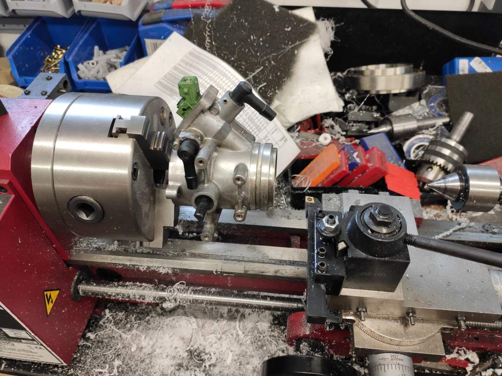

Die laatste heb ik dus al binnen, de injectors die dr in zitten (IW724) zijn 300cc/min, dus misschien dat ik nog wel uit kan met de CBR1000RR injectoren (die zijn als het goed is 296cc/min en ik heb ze dus liggen, dat vooral)
Zou ik alleen weer iets pas moeten beunen, dus de kans is groter dat ik het gewoon met de originele injectors ga proberen.
Mooie is dat de gaskleppen zo te zien ook behoorlijk simpel pas zijn te beunen :mrgreen:

Bericht door Harrie D » 09 jun 2020, 10:02
Harrie D schreef: 05 jun 2020, 15:07 Mooie is dat de gaskleppen zo te zien ook behoorlijk simpel pas zijn te beunen :mrgreen:
Yup, dat klopte dus;
*2=
TLRS
Berichten: 3265
Bericht door TLRS » 09 jun 2020, 10:48
Nice! Met die kap boven de voorste cilinder en de tank heb je al bijna een airbox..!

Ik gebruik de originele :p

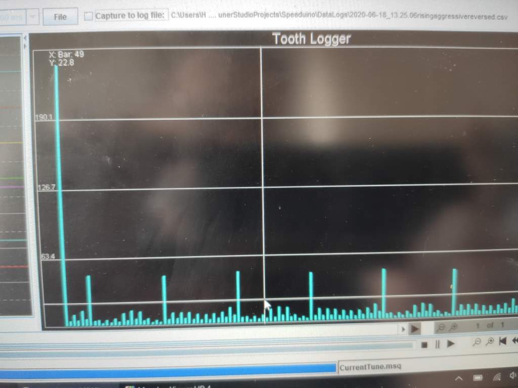

Naja, dan maar wat frotten en eens kijken of de Speeduino een krukassignaal wil zien:
En yep yep
Ook het ding nog even parallel aangesloten en tot 3000 toeren doet ie het iig prima, dus als ik weer terug ben van het volgende werktripje kan ik er weer mee verder, hoef eigenlijk alleen maar een benzinepomp te kopen, retouraansluiting beun ik op de tankvlotter denk ik (die is makkelijk te verwijderen, lassen aan een tank vermijd ik als de pest)

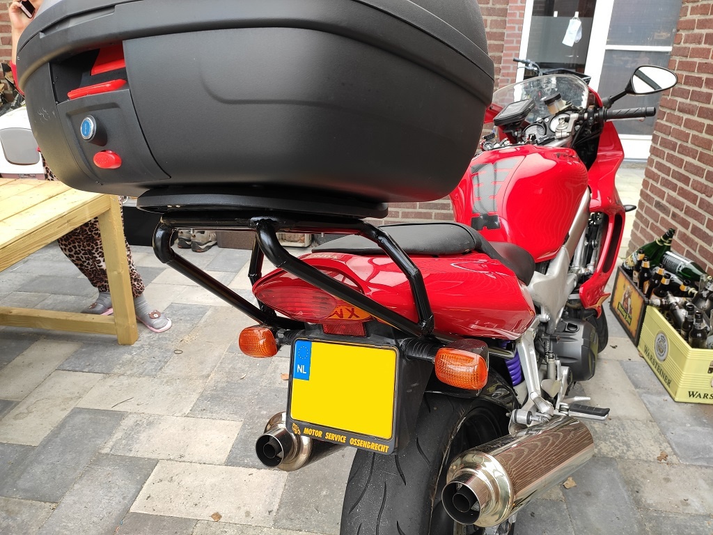

Het eerste is een lelijk en scheef topkofferrek omdat ik het vertikte om 200+ te betalen voor een Hepco-Becker rekje voor mn chinese koffer:

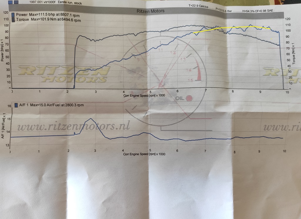

De volgende stap was een dynorun om te kijken of het ding zn vermogen nog min of meer haalt, kwestie van weten waar ik het moet zoeken als ie met injectie nog maar 80pk haalt :mrgreen:
Maar dat lijkt ook nog aardig voor elkaar te zitten, al had de dyno er wel de grootste moeite mee om een betrouwbaar toerental op te pikken, vandaar de rare pieken in de vermogensafgifte (koppel ziet er een stuk stabieler uit)
Daadwerkelijke topvermogen zal dus wel een paar PK lager zijn, maar evengoed gezonde waarden (en zolang ik altijd naar dezelfde bank ga maakt het ook niet zoveel uit of deze positief of negatief is)
