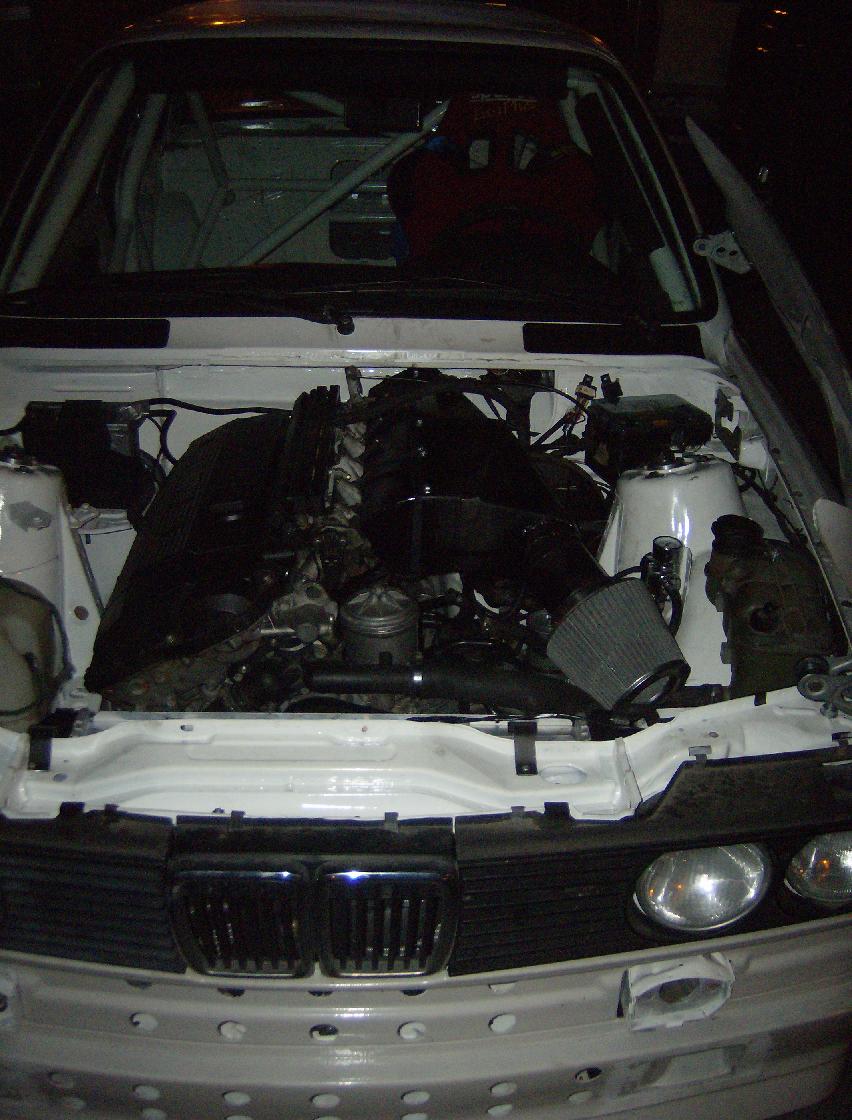

Oja, een significante wijziging, er zit nu een airboxje over de kelken met een filtertje ervoor, komt er iets schonere lucht in.....
Custom made Airboxje

:thnx: Gaat ook als de brandweer.
Met die airbox klinkt ie toch iets ingetogener hoor :bag: met gewoon open kelken is het echt extreem.
Jammer dat dat zo slecht voor de motor is, misschien vervang ik dat ding ooit nog wel door sokken van pipercross ofzo. Ze zeggen alleen dat die de motor in gezogen worden, maar dat lijkt mij erg sterk.

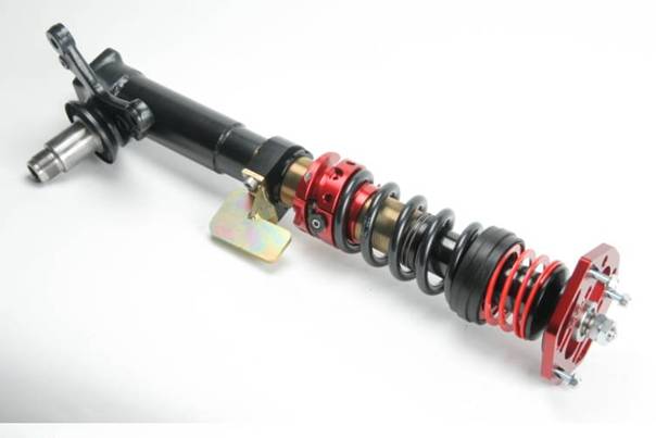

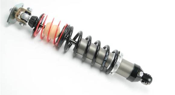

Van de winter zijn er speciale bussen in de achterbrug gekomen zodat we achter iets meer camber kunnen stellen (0.5 grd is al genoeg), het viscodiff is eindelijk vervangen door een 40% platensper met overbrenging 3.91, ook hebben we -eindelijk- een goede versnellingsbak en dan als laatste upgrade voor het nieuwe seizoen is er dan dit, zoals in het patsdraadje:

Intrax?
RJay
Berichten: 3708
Lid geworden op: 11 nov 2008, 22:43
Locatie: Velserbroek
Re: Onze auto's, We hebben er weer zin in!
Bericht door RJay » 26 feb 2010, 00:06
.... Ja, het is Intrax ja.

Intrax 1K2 4045 black titan + veerversteller :wink:
Is niet moeilijk te raden aangezien dat ook onder mijn auto zit :mrgreen:
Dat zal wel een paar slagen beter rijden als dat spax spul.

Bert ///M3 schreef:Intrax 1K2 4045 black titan + veerversteller :wink:
Welverrrrdrie IK HAD HET TOCH MOETEN WETEN :protest:
Ik denk "misschien rijd die man op AST of Moton" maar neeeee.
Anyway, we have a winner. En dat is wel de bedoeling ja, dat het beter rijd..... had krankzinnig onderstuur in snelle bochten de vorige keer :bag:

Ik had liever Moton CS gehad maar kon destijds niemand te pakken krijgen bij Moton die een knap setje konden maken. Ze hebben sinds kort ook een demperserie die op Intrax 1K2 lijkt die worden in de USA gemarket.
Maar met die Intrax 1K2 kom je ook een heel eind. Zoals het er bij mij op gezet is werkt het prima in elk geval, beetje tweaken nog dit jaar maar je hebt er ruimschoots genoeg aan.

Ach ja, heb gewoon een eisenlijstje rond gestuurd en hier kwamen ze mee aan, wij beginnen net dus ik heb nog geen ervaring met andere high-end sets.
Dit moet het "goed genoeg" doen voor ons lijkt me :wink:

Klopt meer heb je ook eigenlijk niet nodig voor hobby en amateur gebruik. Je kan nog duurder kopen bijvoorbeeld de 4way maar dan ben je meteen een hoop poen lichter en of je heel veel sneller bent moet je maar afwachten.
Onder mijn E30je met 300 PK had ik een paar jaar terug een wat simpelere versie van Intrax 1K2 en die stond ook al heel goed, binnen 1 dag constante rondetijden van 1:58 op Zolder, met veredelde straatbanden (Pzero Corsa TWI140 rating ipv de normale TWI60 rating) en straatremblokken, 2e keer rijden ooit op Zolder. Dat ligt puur aan vertrouwen, als de setup globaal klopt en lekker aanvoelt dan kan je snel progressie maken.

Tsja, 4way begint al duurder dan wat dit kost, dat weet je zelf denk ik idd ook wel, laat staan als je veerverstellers en black titan wilt..... Trouwens, we gaan geen wtcc rijden hoor :lol:
Nee ik vind hem ondersteltechnisch goed zo, voor en achter instelbaar camber, nou moet het nog een beetje vlotten met de bredere wielen (handig als pa daar over doorzaagt maar niets opzoekt/regelt).
