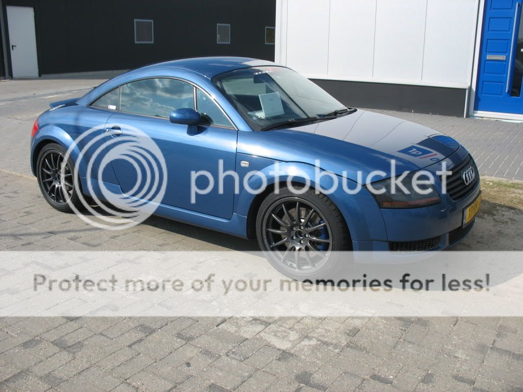

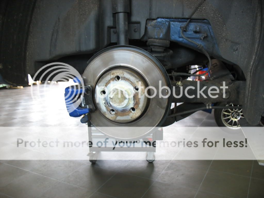

Okay, ben dus even bezig geweest met wat rem (R32) aanpassingen en Team Dynamic velgjes.........
Remmen voor,
Remmen achter,

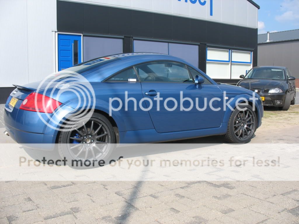

En nu staat ie er zo bij,zonder laptop
Nu nog de KW clubsport set eronder........
Jos.

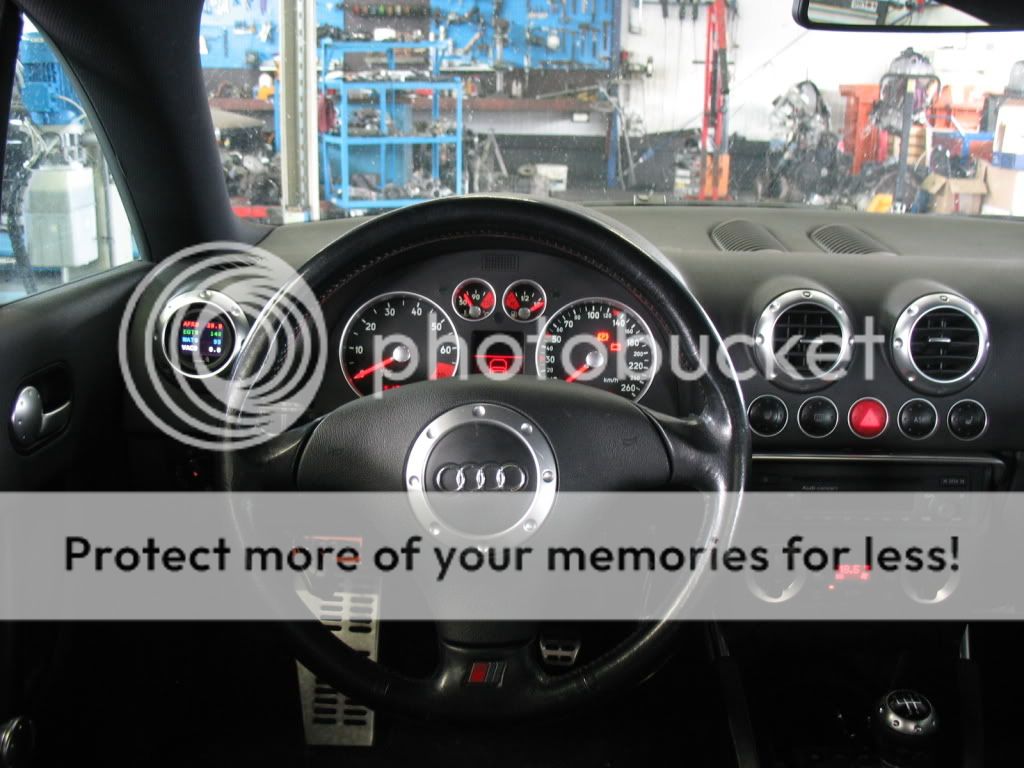

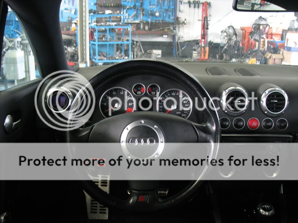

Met nieuwe nokkenas, echter zonder software aanpassing is er 25nm(nu 475nm) en 3pk bijgekomen.....en er is een meter geplaatst waarmee je de EGT, Olietemp, turbodruk en lamdawaardes mee kunt aflezen.
Jos.

jos_br
Berichten: 2722
Locatie: Dieverbrug
Re: Mijn Audi TT 1,8T ombouw naar(1.9)2.0TDI.......
Bericht door jos_br » 26 apr 2009, 21:59
Dit werkt even anders en dus niet via de obd poort. Om te beginnen kan bij een diesel de lamda, egt en de olietemp. niet via de obd gemeten worden dus de signalen komen nu via aparte sensoren en omgezet. Verder heb ik een ventilatierooster "geoffert" .
Jos.

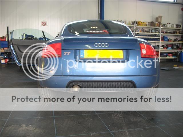

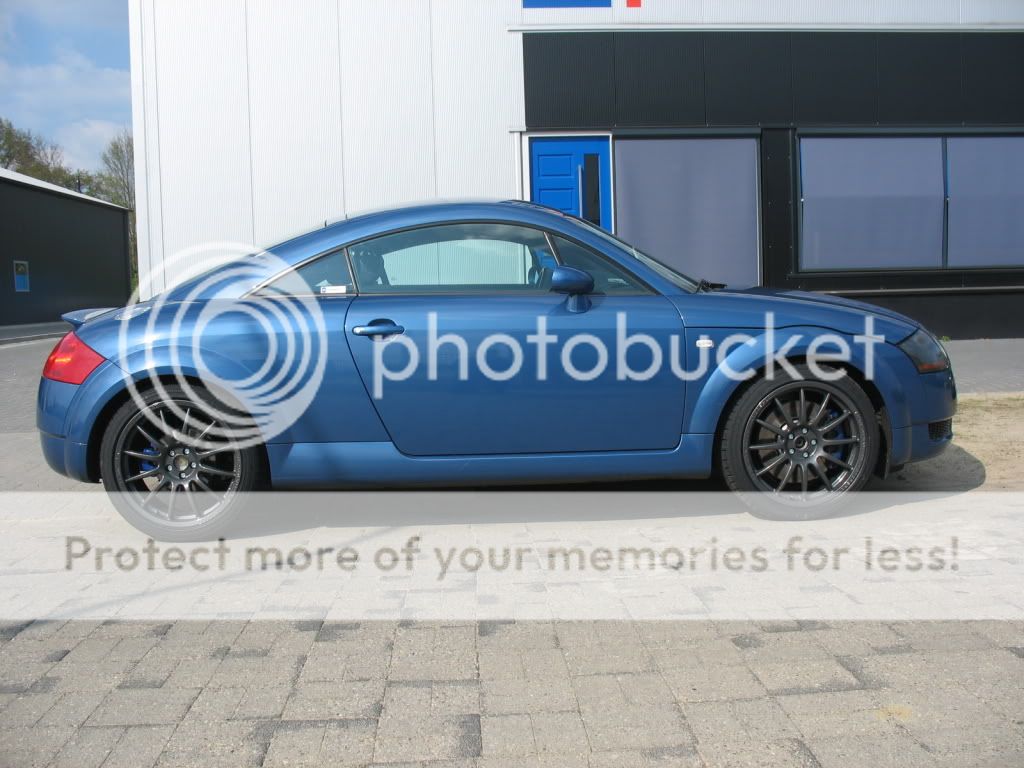

Kleine update.......... al gaat ie er niet harder van,
zwarte diffuser en spoorverbreders,
Jos

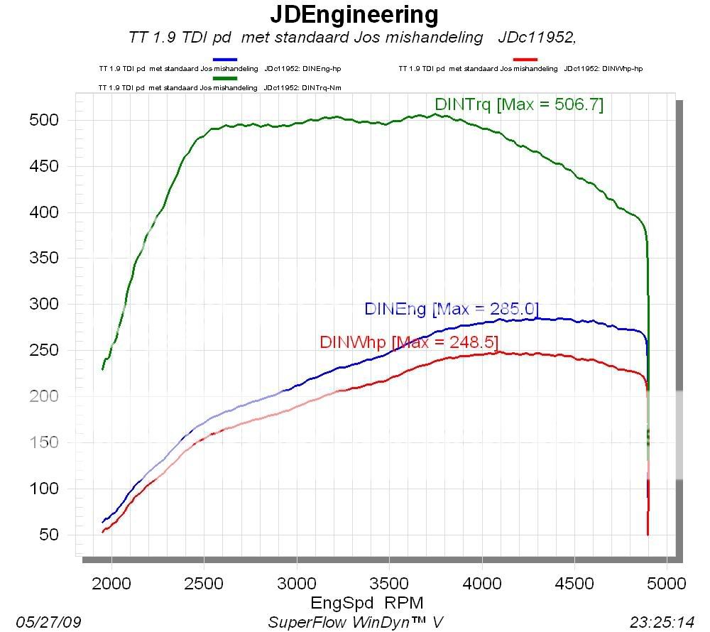

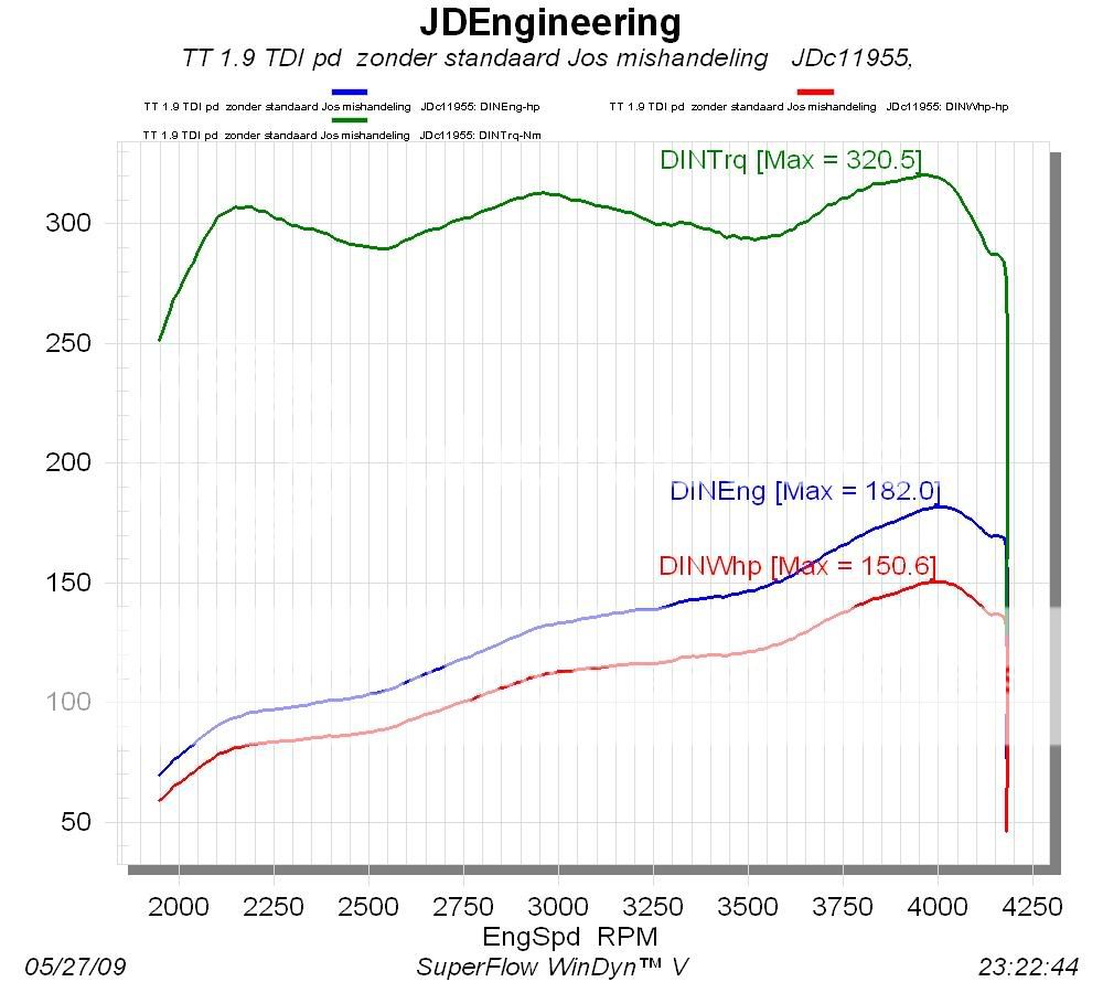

Bericht door jos_br » 28 mei 2009, 08:30
Opnieuw afsgesteld,
Afbeelding,
Jos.
Jeroen R
Berichten: 126
Lid geworden op: 02 sep 2008, 11:44
Locatie: Emmeloord
Bericht door Jeroen R » 28 mei 2009, 08:40
Dat is een flinke vermogens stijging!
