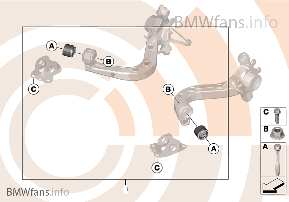

Omdat ik het wel zo netjes vind om de bouten ook mee te pakken, heb ik die maar besteld ipv een standaard Lemforder rubber. Dan maar iets meer betalen. Ik heb meteen wat andere OEM boutjes van de stabi en schokdemperbevestiging nieuw besteld, zodat die ook weer fris zijn. Het onderstel zit toch in weer en wind, dus dan is nieuwe hardware geen overbodige luxe.
Omdat het bij mijn dealer lastig is om boutjes die per 5/10 stuks gaan, per stuk te bestellen, heb ik dit keer eens besteld bij Leebmann. Nooit gedaan, maar volgens mij staat die wel goed bekend, en de site navigeert ook erg gemakkelijk.

Ik heb de RTAB's ook vervangen, maar er voor gekozen om gelijk alles te doen. Twee gebruikte schommelarmen gekocht, alle bussen eruit geperst, laten poedercoaten en nieuwe lagers (ook wiellagers) erin geperst. Dat was eenvoudiger dan zaken één voor één aanpakken.
Wel een hoop werk om de armen te wisselen..
Deze ook nog gebruikt: https://store.garagistic.com/BMW-E36-E4 ... him-kit%20?
Verschil met daarvoor is in combinatie met nieuwe veren en dempers als dag en nacht: eindelijk een auto die lekker op de weg ligtQ

Rubbers in de schommelarmen, oftewel Rear Trailing Arm Bushings (RTAB) zijn gemonteerd. Het is eigenlijk een koud kunstje, als je het juiste gereedschap hebt. Dit is al de tweede maal dat ik dit werkje doe, want mijn ex-E36 had ook deze klus nodig.
Ik heb tevens de gelegenheid aangegrepen om nog wat bouten/moeren te vernieuwen met origineel BMW, waarvan ik had geconstateerd dat deze slecht of verroest waren tijdens het vervangen van het onderstel (of waarvan TIS voorschrijft dat ze vervangen moeten worden, zoals de schokbemperbouten). Op deze bouten zit een grijs gekleurde zink coating, die goede anti corrosie eigenschappen heeft.
Men neme nieuwe bouten voor schokdemperklem voor, anti roll bar voor, anti roll bar achter en RTAB behuizing hardware:
De lagertrekker had ik uiteindelijk niet nodig, want naar zou blijken waren de rubbers al eens vevangen. Het nieuwe type zat er al in. De markeringen op de delen gaven aan 2009, dus die zaten er ook al weer 10 jaar (100k km) in. De zwarte bus en die zwarte 'schijf' is speciaal gemaakt om deze klus te doen, en past precies op de schommelarm en op het lager. Had ik nog over van mijn E36...wie wat bewaart, heeft wat.
Beetje donker, maar het lager is eruit geperst. De oude lagers waren dus nog compleet in tact, maar wel een stuk zachter dan de nieuwe units:
Voor het mooie even de behuizingen zwart spuiten, zodat ze weer netjes zijn, en beschermd tegen weer en wind:
En klaar, alles weer netjes!
Nu nog even een keertje uitlijnen, want met deze brackets verstel je de camber van de achterwielen. Deze is nu dus compleet versteld, omdat alles los is geweest. Technisch gezien had ik even alles moeten markeren, maar een uitlijning stond sowieso nog op de planning. Ik houd me aanbevolen voor een goed adres in Eindhoven.
De auto stuurt weer snaarstrak en de achterkant is echt weer opgefrist nu. Voorlopig kan ik er weer even tegenaan. Er zijn momenteel geen noodzakelijke dingetjes meer die ik op korte termijn aan moet pakken. Alleen nog een oliewissel over een paar weken, en dan voor de zomervakantie een APK.

OK, dat was dus gisteravond....even fast forward naar vandaag, geheel volgens het 3 steps forward, one step back-principe...
Omdat ik klaar ben met het onderstel, wilde ik de wagen nog uitlijnen. Op Google even gezocht naar een bedrijfje met Hunter apparatuur, en uitgekomen bij Ron's Bandenservice in Best (NB). Wat een prachtig vader-zoon bedrijf. Alles supernetjes, prachtige Hunter apparatuur, mooie wachtruimte, en mensen die echt de tijd voor je nemen (incl. inbegrepen proefrit na de uitlijning). Dus wat dat betreft geen klachten. Ik kan deze zaak zeker aanbevelen.
Waar ik wel van baalde, is dat ze hem niet goed uitgelijnd kregen. Dat komt doordat ik achter toch wat te hoge veren heb geplaatst. Vorig jaar juli heb ik (noodgedwongen) nieuwe achterveren geplaatst, omdat de oude een gebroken winding hadden aan een kant. Toen heb ik Eibach vervangingsveren gekocht, die volgens de Eibach catalogus ook voor sportpakket waren, maar dit blijkt dus niet zo te zijn. Ze zijn echt 5 cm te hoog. Ik schreef nog toen ik ze vervangen had, dat ze wat te hoog leken, maar ik dacht dat dit door de nieuwigheid kwam...niet dus, en ook weinig meer ingezakt.
Vanwege de draagarmgeometrie, komt de camber achter dan vrijwel neutraal/licht positief te staan, terwijl deze standaard rond 2 graden negatief hoort. Zo ver konden ze dus niet bijgesteld krijgen. Ook op de vooras heeft dit, hetzij in mindere mate, invloed.
Ik ben dus op zoek gegaan naar nieuwe achterveren, maar deze zijn amper te krijgen in aftermarket (voor sportpakket dus...). Bij de dealer zijn die dingen gewoon 120 euro per stuk (koekoek). Veren OEM nummers is echt een warboel in de aftermarket, maar toch gevonden met veel cross checken en TecDoc doorspitten. Ik heb ze nu besteld van Lesjefors (Zweeds merk, voorheen OES van Saab) voor 40 euro per stuk. Dus wie nog 7k km gebruikte standaard rijhoogte E46 achterveren van Eibach moet hebben...meldt u maar!
Het balen is dat ik dan ook weer de wagen opnieuw moet laten uitlijnen natuurlijk, maar ja...shit happens. Verder rijdt de auto wel echt een stuk beter nu. Stuur staat eindelijk gecentreerd, en hij trekt een heel stuk minder met de (bredere) zomerbanden.
Dus komende week nog even puntjes op de i, en dan hopelijk zorgeloos de zomer door.
