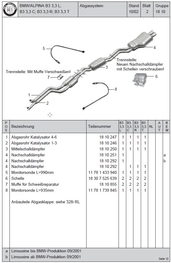

Maar van Martin heb ik een goeie onderdelen catalogus gehad en daar blijkt dat Alpina voor de einddemper voor een touring toch een ander nummer heeft dan voor de sedan....
Dus wellicht past het toch niet (overigens wel vreemd want superspint, eisenmann, simons, etc hebben wel dezelfde uitlaat voor alle 6 cilinder E46 modellen)

Maar wat ik vreemd vind dat van allerlei sportuitlaatmerken de uitlaatlijn voor alle e46 6 cilinder non-M modellen hetzelfde zijn wat dus de verwachting geeft dat die allemaal onderling uitwisselbaar zijn en vervolgens heeft Alpina wel een onderscheid tussen limousine / touring (zie plaatje paar posts hierboven)
Re: E46 325i touring [mogelijkheid alpina b3 uitlaat te kope
Bericht door Tim N » 19 mar 2014, 20:25
Ik zie enkel een plaatje met limousine, maar zijn de daartoe doende onderdeel nummers ook verschillend?
