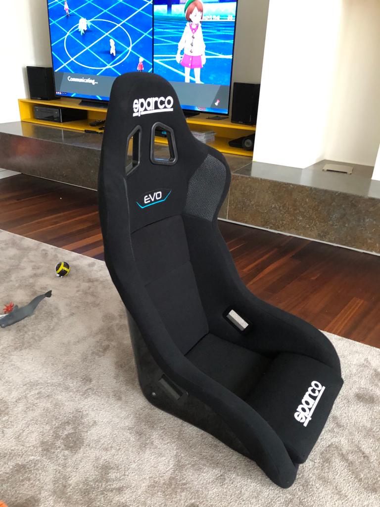

Korte update over de M3 maar weer eens. Afgelopen periode heb ik het hele interieur gestript, het enige dat nu nog rest is op enkele plaatsen de resten van de bitumen verwijderen. De bitumen heb ik er grotendeels uitgehaald met droogijs, dat gaat wonderwel goed. Fijner dan met de hete lucht föhn. Ben benieuwd wat uiteindelijk de netto besparing is, er komt ongeveer 34kg terug aan stoelen inclusief montagedelen, de gordels, wat carbondeeltjes en de kooi dan natuurlijk. Geen idee wat zo'n kooi weegt, 35kg?
Wel wat roest aangetroffen op de vloer achter de bestuurdersstoel.
De kooi komt aan het eind van de maand en kan dan geplaatst worden.
Gisteren heb ik bij Sandtler stoelen gepast, keuze is gevallen op Sparco Evo's. Verder ook 6-punts gordels van Sparco besteld.
Laatst gewijzigd door Mark 320iS op 24 jan 2022, 11:44, 1 keer totaal gewijzigd.

Mooie stoel! Het gewicht van de bitumen viel me nog mee, maar het zijn alle beetje bij elkaar die het doen. Grootste winst is het verwijderen van de originele stoelen, maar die had je er volgens mij sowieso al niet in zitten.
Als je de onderkant van de auto kritisch gaat bekijken, ga je denk ik op aardig wat plaatsen beginnende roest tegen komen. Helemaal als je wat coating gaat verwijderen.

De bitumen waren maar 12kg ofzo inderdaad. Het is me ook niet zozeer om het gewicht te doen, maar het ziet er straks natuurlijk wel een stuk netter uit zonder bitumen.
De onderkant van de auto ziet er wonderwel goed uit eigenlijk. Al zal je altijd wel wat tegenkomen als je coating gaat verwijderen inderdaad.
