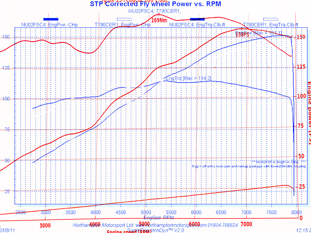

StefanW schreef: 30 apr 2024, 10:42 Maar met een compleet standaard 106 GTi blok (120pk) met catcams zit je al op 150-155pk. Dan ben je voor 1000 euro klaar. Daarom lijkt 160pk voor een compleet verbouwd blok erg weinig. Als je puur naar de cijfers kijkt is het weinig, maar de motor is kwa rijden echt wel een complete verandering.
Ik heb even een rollenbank-grafiek van een 106 GTi met nokkenassen/spruitstuk opgeduikeld en over jouw grafiek heen gelegd... geeft met name qua koppel en "oppervlakte onder de curve" wel een ander beeld dan de droge cijfers doen vermoeden. :)

Bericht door Martijn_bmw » 03 mei 2024, 11:19
Dat koppel is inderdaad wel van een compleet andere orde :)
En juist koppel merk je veel van met rijden :df:

MartijnGizmo schreef: 03 mei 2024, 11:16
Thanks Martijn! Hier is het goed te zien. De lijn van het koppel klopt niet helemaal. Denk dat het 145nm (stock 106 gti) moet zijn, maar je ziet dat mijn blok ruim 25Nm meer heeft over het hele gebied. Dat merk je ook in de auto. In het filmpje zie je mij in de 4e versnelling wegtrekken en de auto trekt gelijk weg. Met het oude blok moest ie weer ff toeren opbouwen, duurde het gewoon ff, nu gaat ie instant weg.

MartijnGizmo schreef: 03 mei 2024, 11:16 Ik heb even een rollenbank-grafiek van een 106 GTi met nokkenassen/spruitstuk opgeduikeld en over jouw grafiek heen gelegd... geeft met name qua koppel en "oppervlakte onder de curve" wel een ander beeld dan de droge cijfers doen vermoeden. :)
Appels met peren, of in dit geval lb-ft met Nm vergelijken/verwisselen, levert een 'beetje' vertekend beeld op... :ongeveer als:

SlowCo schreef: 03 mei 2024, 12:46
Je hebt gelijk. Koppel ligt daardoor gelijk aan mijn lijn.

StefanW schreef: 03 mei 2024, 12:07 Thanks Martijn! Hier is het goed te zien. De lijn van het koppel klopt niet helemaal. Denk dat het 145nm (stock 106 gti) moet zijn, maar je ziet dat mijn blok ruim 25Nm meer heeft over het hele gebied. Dat merk je ook in de auto. In het filmpje zie je mij in de 4e versnelling wegtrekken en de auto trekt gelijk weg. Met het oude blok moest ie weer ff toeren opbouwen, duurde het gewoon ff, nu gaat ie instant weg.
Oh ja, Engelse grafiek, dus zal wel in lb/ft zijn, dan is 114 zo'n 150 Nm.
EDIT:
SlowCo schreef: 03 mei 2024, 12:46 Appels met peren, of in dit geval lb-ft met Nm vergelijken/verwisselen, levert een 'beetje' vertekend beeld op... :ongeveer als:
Dit dus :zwijntje:
