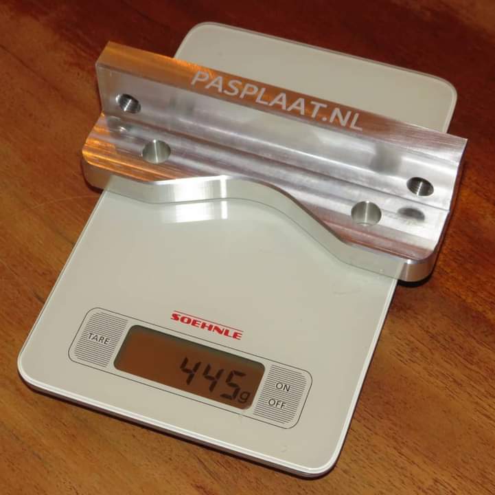

Gisteren de brackets opgehaald en gepast -> perfect! Remschijf nu netjes in het midden. Bij de pasbracket zat hij 0.6mm uit het midden, dus de gaten zijn 0.3mm opgeschoven. Ook is het vlak waar de klauw aan komt 0.5mm breder gemaakt, zodat hij vlak ligt met de buitenkant van de klauw.
Ook meteen even de pasbracket (staal) en de definitieve brackets (Al7075) vergeleken op de weegschaal. Dat scheelt nogal
Met dank aan www.pasplaat.nl

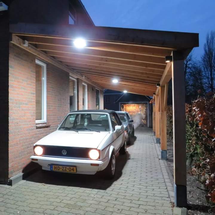

Ook vandaag weer even bezig geweest: Naast sfeerverlichting is de carport nu ook voorzien van werkverlichting
3x 100W LED panelen met opgeteld 24000 Lumen aan licht
Overdag ook een bak meer licht, want het dak houdt nogal wat zonlicht tegen zeg maar. Als het donker is, wordt het helemaal feest

Ziet er goed uit! ook een link waar je die panelen hebt gekocht toevallig? Ik moet ook nog wat nieuwe verlichting hebben

alstu:Jan Terwolde schreef: 12 jan 2022, 09:44 Ziet er goed uit! ook een link waar je die panelen hebt gekocht toevallig? Ik moet ook nog wat nieuwe verlichting hebben![]()
https://www.lightexpert.nl/led-breedstr ... gKeMPD_BwE

Mooie bak licht idd! Altijd waardevol. Die lampen vreten echt 100 w ps?!

Hahahah zuinigerdEeuwe schreef: 12 jan 2022, 22:02 Mooie bak licht idd! Altijd waardevol. Die lampen vreten echt 100 w ps?!
