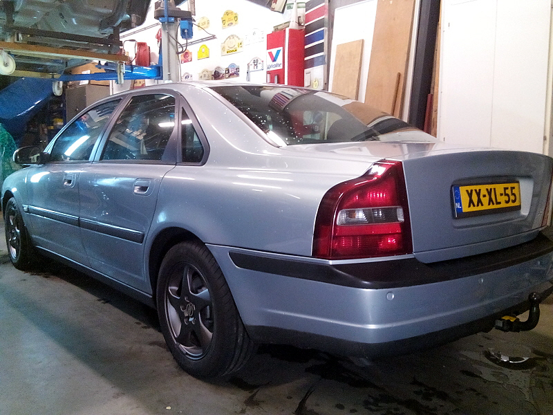

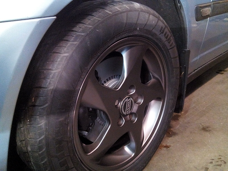

Werkzaamheden afgelopen 2 weken:
*nieuwe 100ah accu
*kleine schade bumper wegwerken
*lakken parkeersensiors
*debadgen (behalve 2.9)
*armsteun opnieuw bekleden
*nieuw leer op stuur, pookhoes, handrem
*versleten slotbouten verwijderen / velg doorslijpen
*rondom nieuwe remmerij
*velgen gespoten
