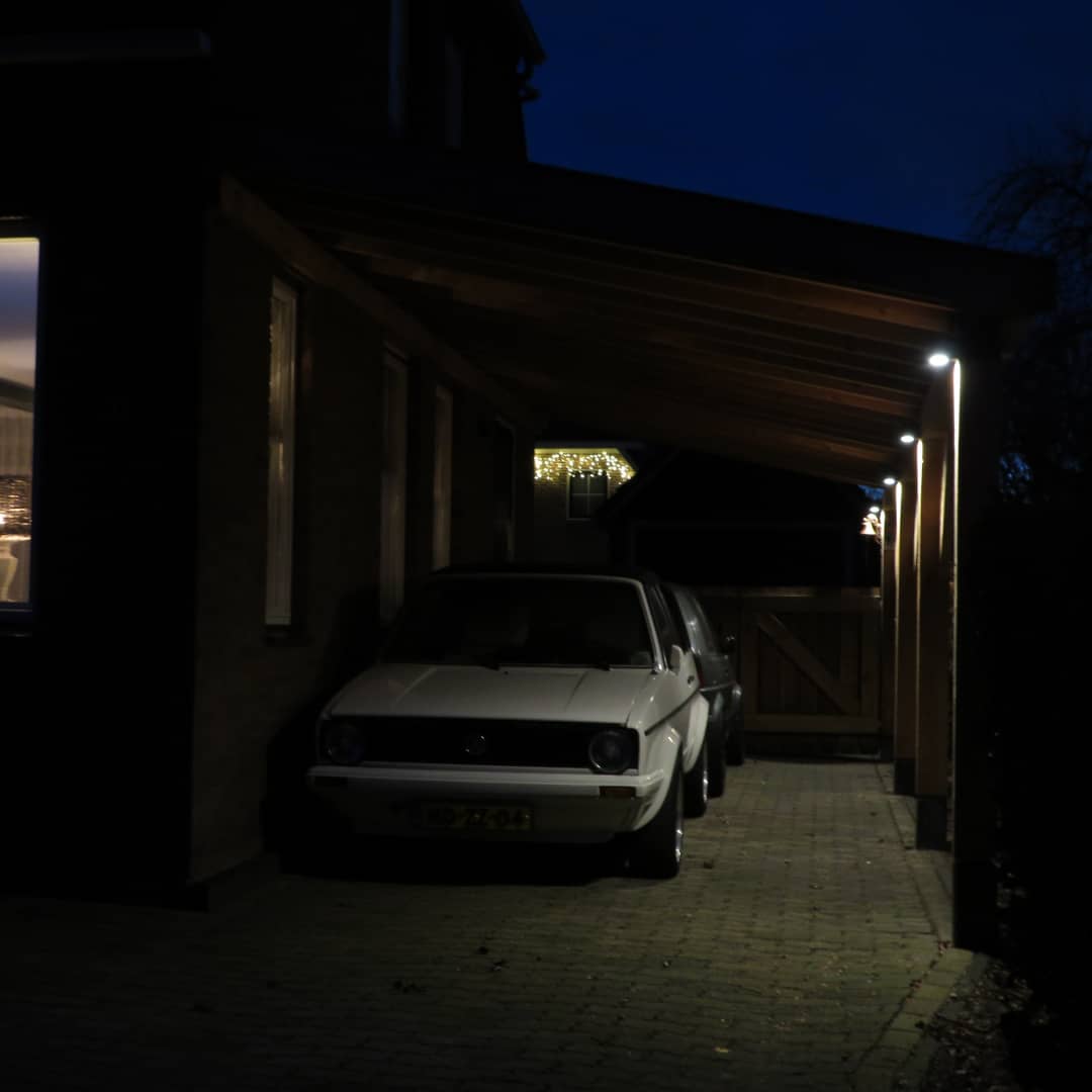

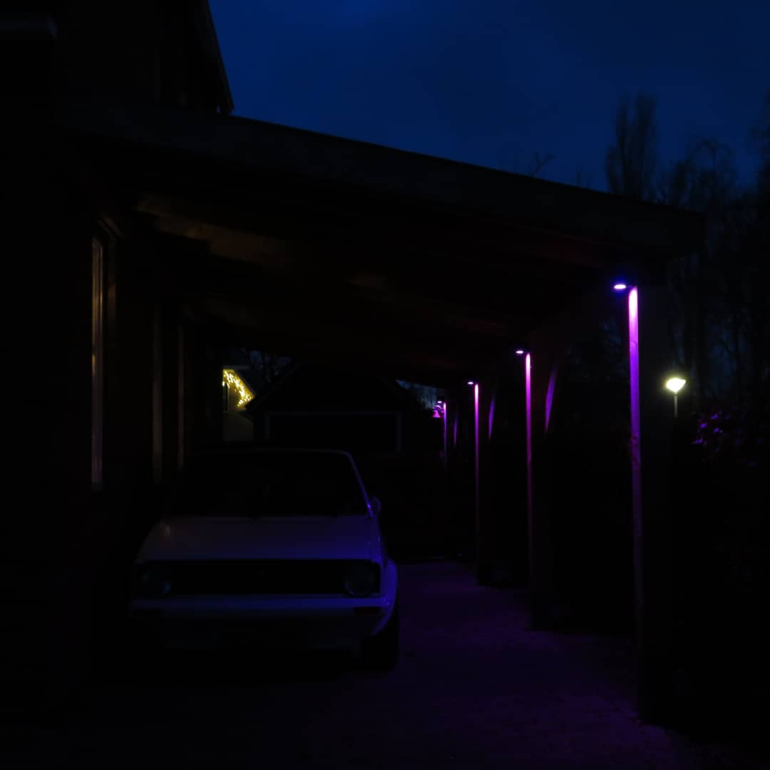

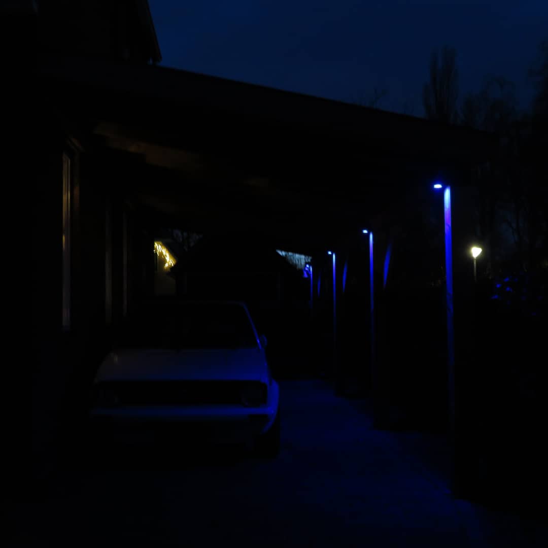

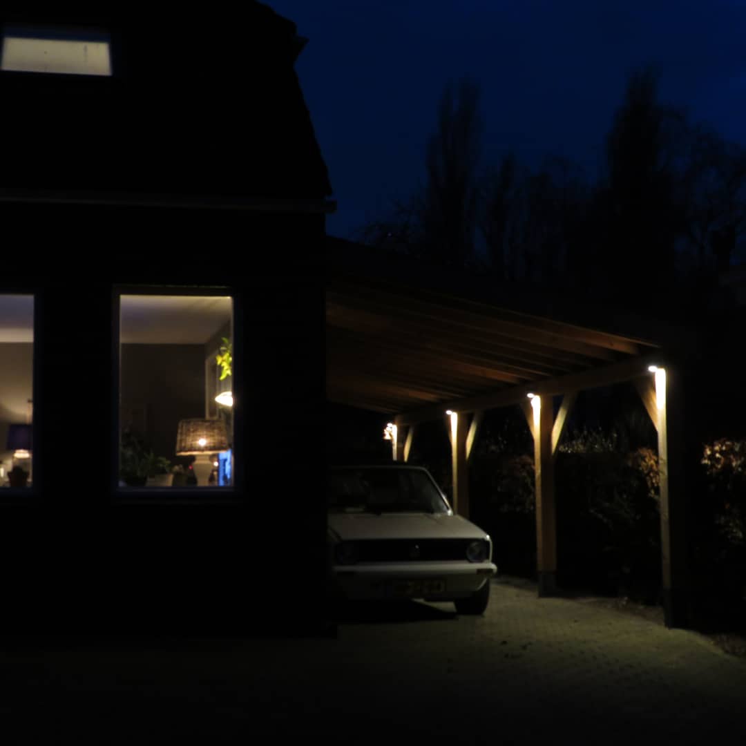

Ik wil binnenkort even die buitenste vents erin maken en de kap netjes afwerken. Afgelopen weken kwam het er niet echt van. Heb sinds vandaag trouwens ook de sfeerverlichting onder de carport af gemaakt. Zitten LSC Smart Connect lampen in van de Action....ideaal!

Gaaf die verlichting.
