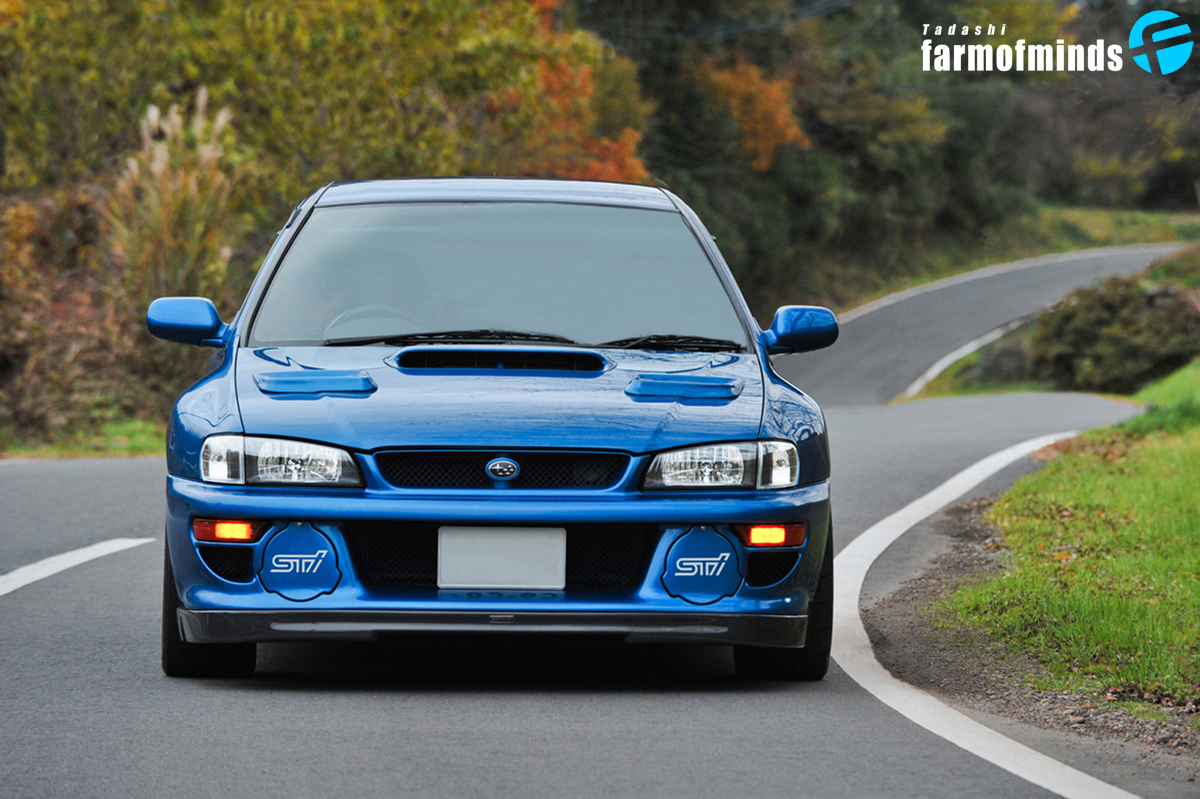

Het is een non-turbo dus in alles achter op de turbo qua power zoals Martijn geeft al laat zien.
In japan had je ook 2 deurs modellen, de type-r.
En van die versie zijn er tussen de 400 en 450 omgebouwd naar de brede versie ala WRC, die heette de 22B.
Verschil van voren:
En een andere view:
Verschil van voren:
En een andere view:
