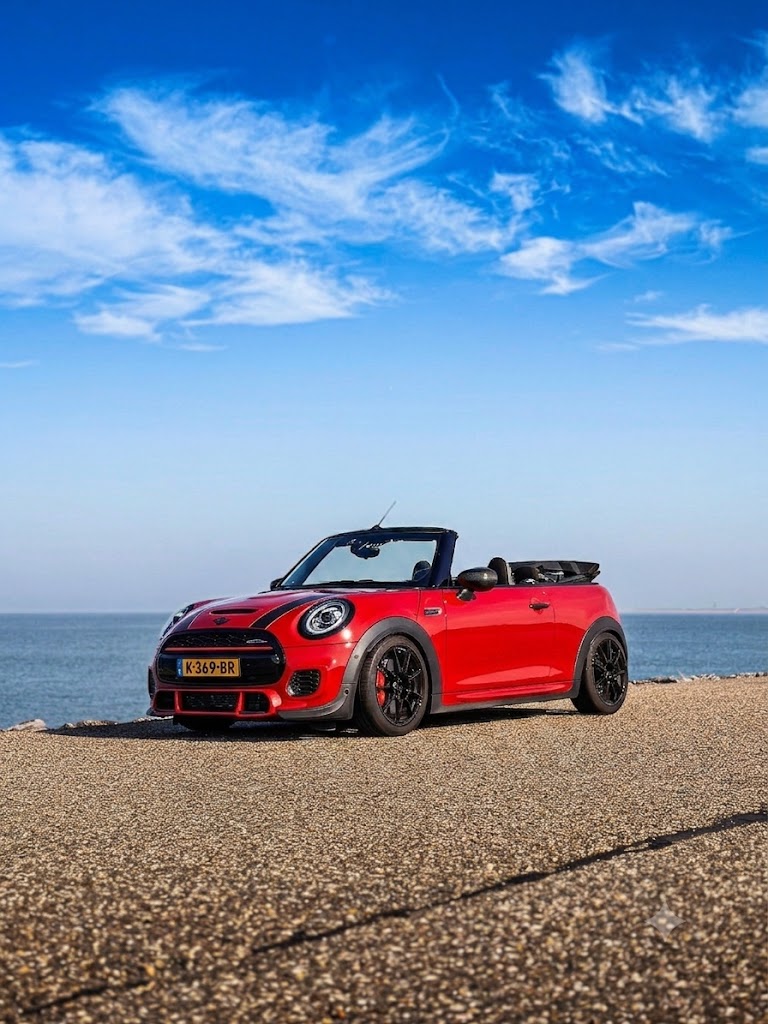

Het zijn lastige auto's qua 'fitment', de kunststof wielkastranden hebben een vrij brede rand bij deze generatie, zeker aan de achterkant en je zit aan de binnenkant al snel te dicht op de veerpoot. Onder deze auto zitten ook camberplates met aan de voorzijde nu zo'n -1,5 graad aan camber, zoals de GP3, dat maakt het passen van wielen wat beter.frankie schreef: 25 jun 2026, 16:51Heb je een fotootje en past dat zonder spacers? Ik kijk nu naar TD Pro Race 1,2, maar dan in 8x18 met ET40. Die gebruikten ze in de Challenge alleen dan inderdaad 17".MartijnGizmo schreef: 25 jun 2026, 12:49 Rest van de setup is geïnspireerd op de JCW Challenge Edition, erg lichte zomerwielen (Autec ClubRacing in 17x7.5 a 7,5kg met GoodYear AS6 in 215/45-17)
Daarnaast zijn ook nog eens de remklauwen erg groot/dik! Mijn wederhelft kocht voor de winter een set JR SL01 in 18x8, maar hoewel we op Instagram een Fransoos met dezelfde setup hadden gezien, bleek dit toch niet te passen met de remklauw en de ronding van de spaken.
Voor de zomer Autec Clubracing 17x7.5 ET43 met GoodYear Eagle F1 Asymmetric 6 215/45 R17, aan de voorzijde met 5mm spacers, maar dat is puur om het wisselen met de winterwielen makkelijker te maken. Wegen slechts 7,5kg per stuk, zijn niet zo duur en hebben genoeg ruimte voor de forse remmen:
Winterset zijn Bola FLE 18x8 ET40 met Vredestein Quatrac Pro 215/40 R18. Deze banden zijn vrij hoekig/breed, en niet de toppers in het segment, maar 2,5 jaar geleden was er nog wat minder aanbod dan nu. Misschien komende winter maar eens wat anders op deze velgen, ik zie net dat de Michelin CrossClimate 3 Sport er nu ook in deze maat is. Hoewel deze velgen ook maar 8kg wegen, rijdt de auto toch echt wel sportiever op de 17" - zou eigenlijk eens van beide sets band+velg moeten wegen.
Net terug van het weekendje Luxemburg/Eifel, en de dikkere achterstabi (van Whiteline) kan met stip op 1 qua upgrade-aanraders, auto is er heerlijk neutraal van geworden. In DSC OFF krijg je een e-LSD, met remingrepen, uit de categorie "beter dan niets", maar dat werkt toch wel erg ok, zeker in langzamere bochten en hairpins etc. Ook de Endless MX72+ remblokken zijn erg prettig, eigenlijk net als op mijn BMW: koud al goed, warm nog beter en geen bijgeluiden.
Tot zover mijn TED Talk over de F57 JCW.

Wauw Martijn, echt super! Hier kan ik mee vooruit.

Lang Leve A.I. Ziet er niet verkeerd uit!
Verder goeie tips allemaal Martijn, mod budget moet dus ook de DF verdubbelaar overheen
