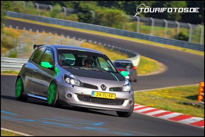

De afgelopen twee dagen voor het eerst met de Clio op de Ring geweest. De Clio beviel uitermate goed zoals je hier kunt lezen.

Wát een vette kar is dat toch!

Mooie vervanger van de Peugeot Pascal! Wat een gave racer.
