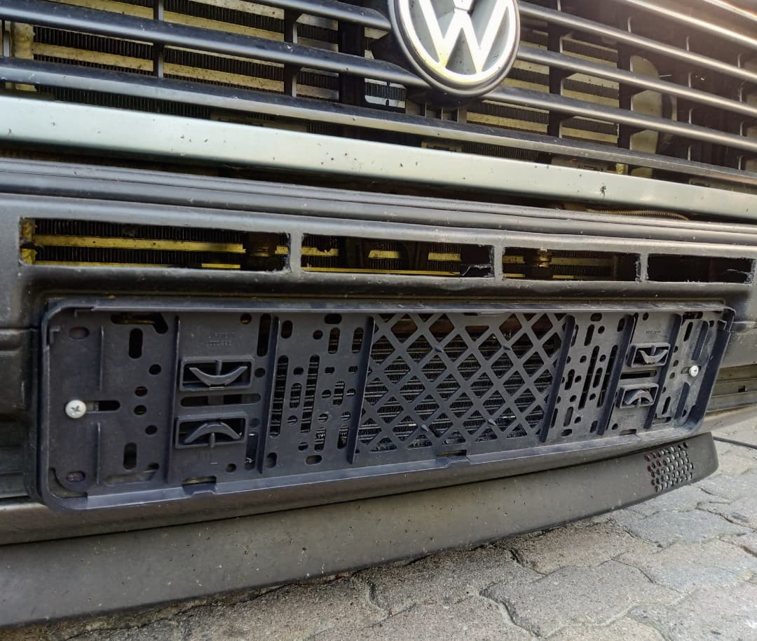

Dus....de bumper maar weer eens bewerkt met de multitool! Nu is het een kwestie van de kentekenplaat er op het circuit even af wippen en dan hangt de koeler in de rijwind.

Weer een kleine update: Ik heb een adresje in de buurt gevonden die voor mij de adapters voor de Porsche klauwen gaat fabriceren. Hij gaat eerst eentje maken van aluminium, zodat ik kan testen of alles goed past. Daarna gaat hij 2 frezen uit staal!
Aangezien het dan alleen nog een kwestie is van een ander setje remslangen, heb ik de huidige remsetup verkocht. Golfje staat nu toch geschorst en kon er nu nog wat extra voor krijgen, omdat de remblokken nog flink wat voering hadden. En dan volgend seizoen meteen de dikke stoppers eronder.
Om nog wat meer flow door het koelerpakket te creëren, heb ik voor de motorkap een setje hoodvents gekocht....de buitenste 2 komen van Ali en de middelste zijn aluminium ventilatie rooster voor aan het een huis/schuur. Lekker el cheapo, maar hé.....if it works, it ain't stupid
Denk dat ik hiermee wel een coole motorkap kan maken. Roosters worden zoals het nu lijkt allemaal matzwart
