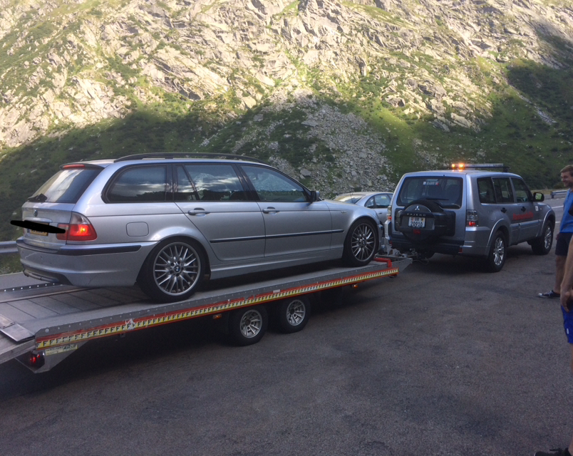

Bericht door Eric Z » 29 nov 2018, 19:39
Naar kroatie met een 330i, weet je het zeker? Ik heb het dit jaar geprobeerd.
Gelukkig heb jij je koelsysteem dan al wel op orde denk ik. Hier zat dus een dikke scheur in het expansievat.

Bericht door Martin van der Zwaard » 30 nov 2018, 08:41
Stranden in Zwitserland....er zijn slechtere plekken waar je kan komen te staan :mrgreen:
