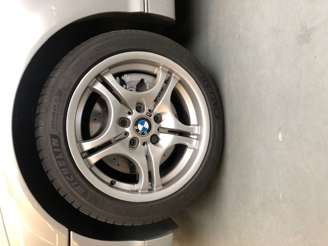

Heb meteen de zomerset weer gemonteerd op de auto. Wat een heerlijk sturende kar is het geworden. Je merkt het niet omdat het erin sluipt. Maar is alles nieuw dan gaat er een totaal andere wereld voor je open :df:

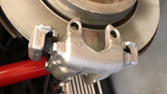

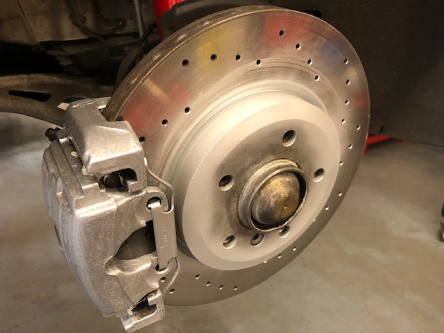

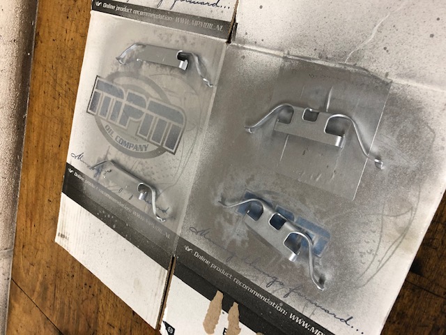

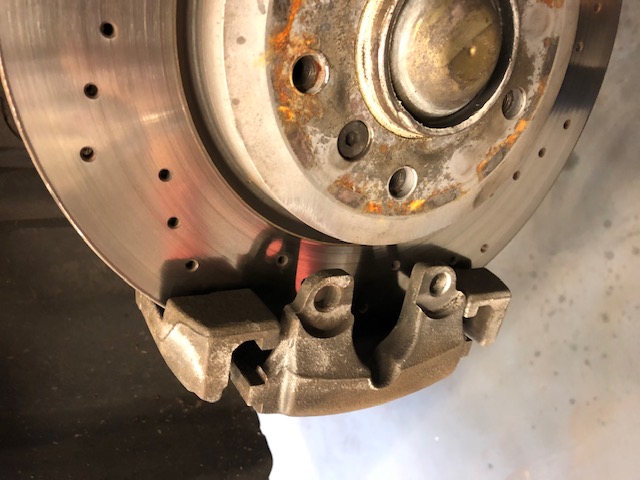

Een ander klusje was de verweerde remklauwen en zadels eens opknappen. Omdat ik geen zin had om de klauwen helemaal te demonteren etc heb ik er voor gekozen om alleen de blokken te demonteren en vervolgens met een kwast een 2 componenten verf aan te brengen. Alles opgeschuurd en ontvet om ze twee lagen verf te geven. Nachtje laten drogen en vervolgens de blokken weer gemonteerd en de harten van de remschijven in de alu zinkspray gezet. Ziet er weer gelikt uit al zeg ik het zelf :D :crazy: :thumbup:
Voor
Na
Achterzijde
Inclusief de nieuwe Koni-demper
Van achter het wiel vandaan ziet het er weer fris uit!

FSD’s top! Goede TLC weer Martin, mis mijn 330 nog dagelijks...

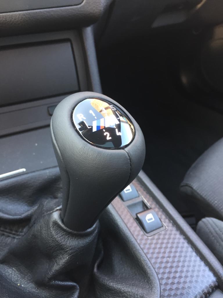

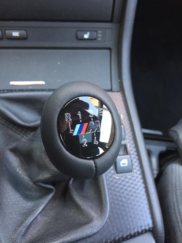

Ik heb ook weer een nieuwe pookknop gemonteerd in de auto. De knop die erin zat is verhuisd naar een andere E46 waar een versleten exemplaar in zat. Gelijk maar een exemplaar met ///M-logo besteld bij de dealer :angel:

Thanks. Ik loop al vanaf het beginnen met het idee om die remmen op te knappen maar het kwam er gewoon niet van.
Ben blij dat het nu gedaan is want de auto knapt er echt van op.

Welke verf heb je gebruikt voor de klauwen? Het ziet er een stuk beter uit dan mijn klauwen met Hammerite Zilvergrijs spuitbus (terwijl ik alle los had liggen en goed kon voorbewerken).

Bericht door Martin van der Zwaard » 05 apr 2020, 20:43
Ik heb deze gebruikt;
https://www.jps-tuningshop.com/contents ... ilver.html
Ze hebben allerlei kleuren.
Is een 2 componenten verf die je met een kwast aanbrengt. Goed spul!!
Maatje van me had het besteld voor zijn S4 en die was er zeer over te spreken. Dus vandaar dat ik die ook heb besteld.

Pookknop is tegenwoordig ook dure business... en bij mijn E60 was ie ook nog eens niet recht, 2e exemplaar ook niet dus maar zo gelaten.

Die knop was iets van 6 tientjes.....voor iets waar je altijd aan mag zitten vind ik het wel meevallen :tooth: :mrgreen:

Ziet er netjes uit. Heb je de schijf bij de 330i gewoon meegespoten? Hoe is het eigenlijk met de e30?

Schijven in de zinkspray gespoten. Na een keer remmen is de verf van de contactvlakken verdwenen.

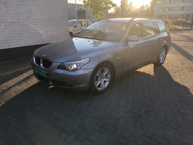

Sinds vandaag een nieuwe aanwinst in de vorm van een E61 525i van 2006. De eerste 200km zitten er al op en het ding rijdt top.
Ga hem op het gemak klaarmaken en dan kan de 318i er weer uit.
