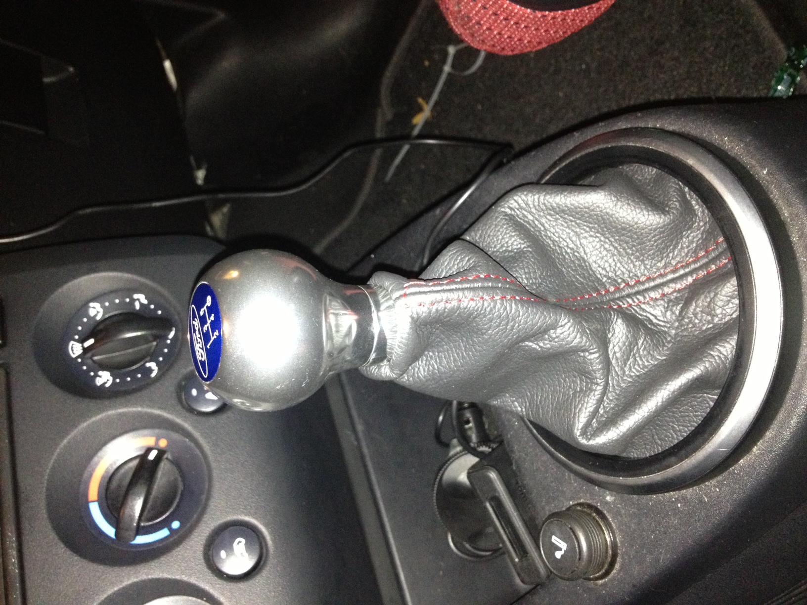

Er zat al een tijdje een andere pookknop in maar de pookzak was nog niet binnen.
Vanavond kwam hij met de post dus dat project ook maar even afgerond. Betere foto's volgen.
