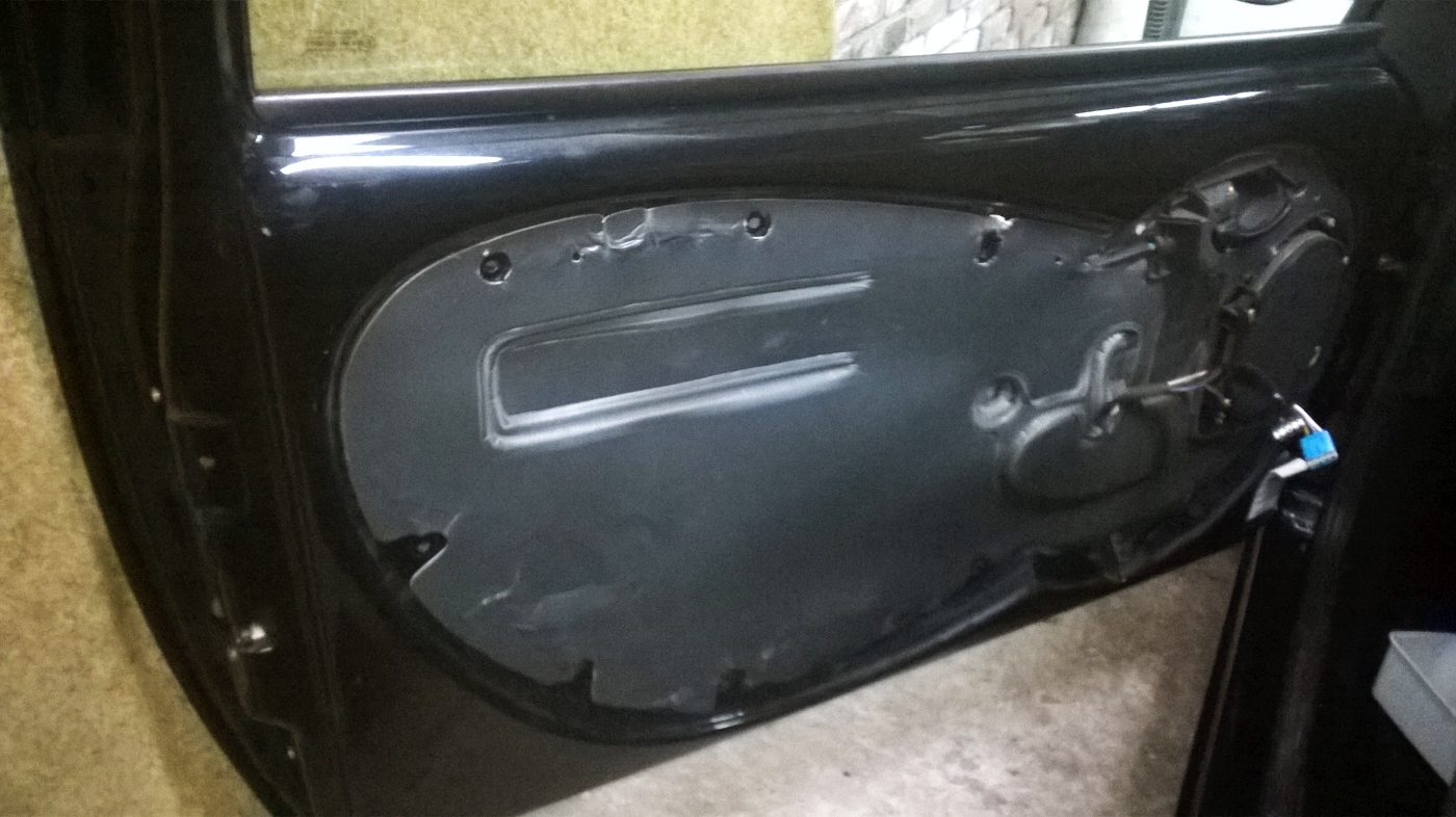

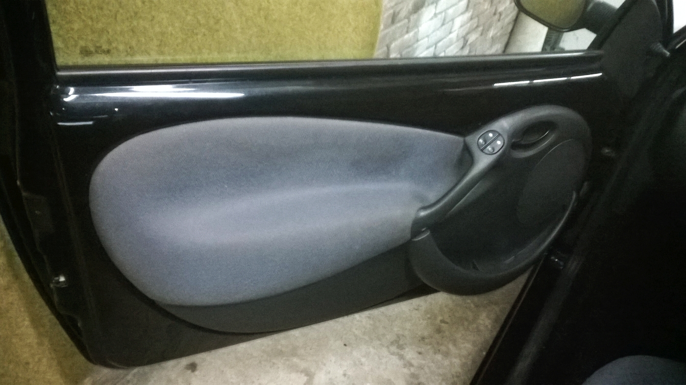

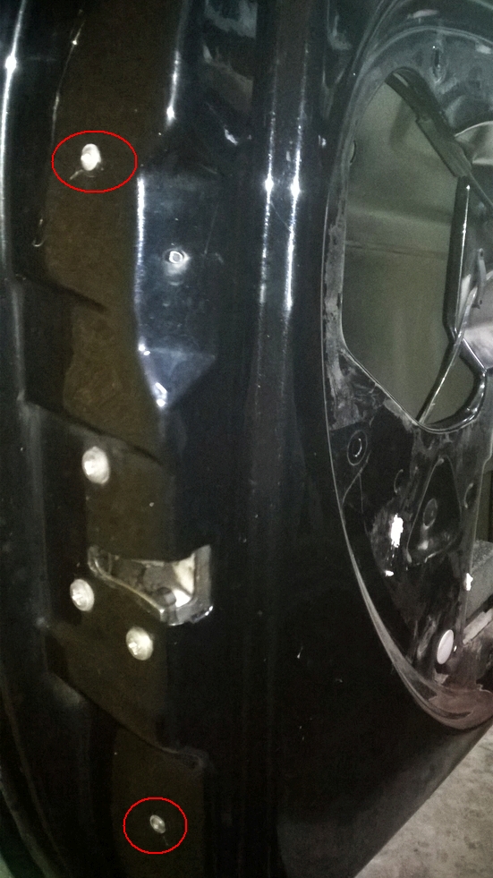

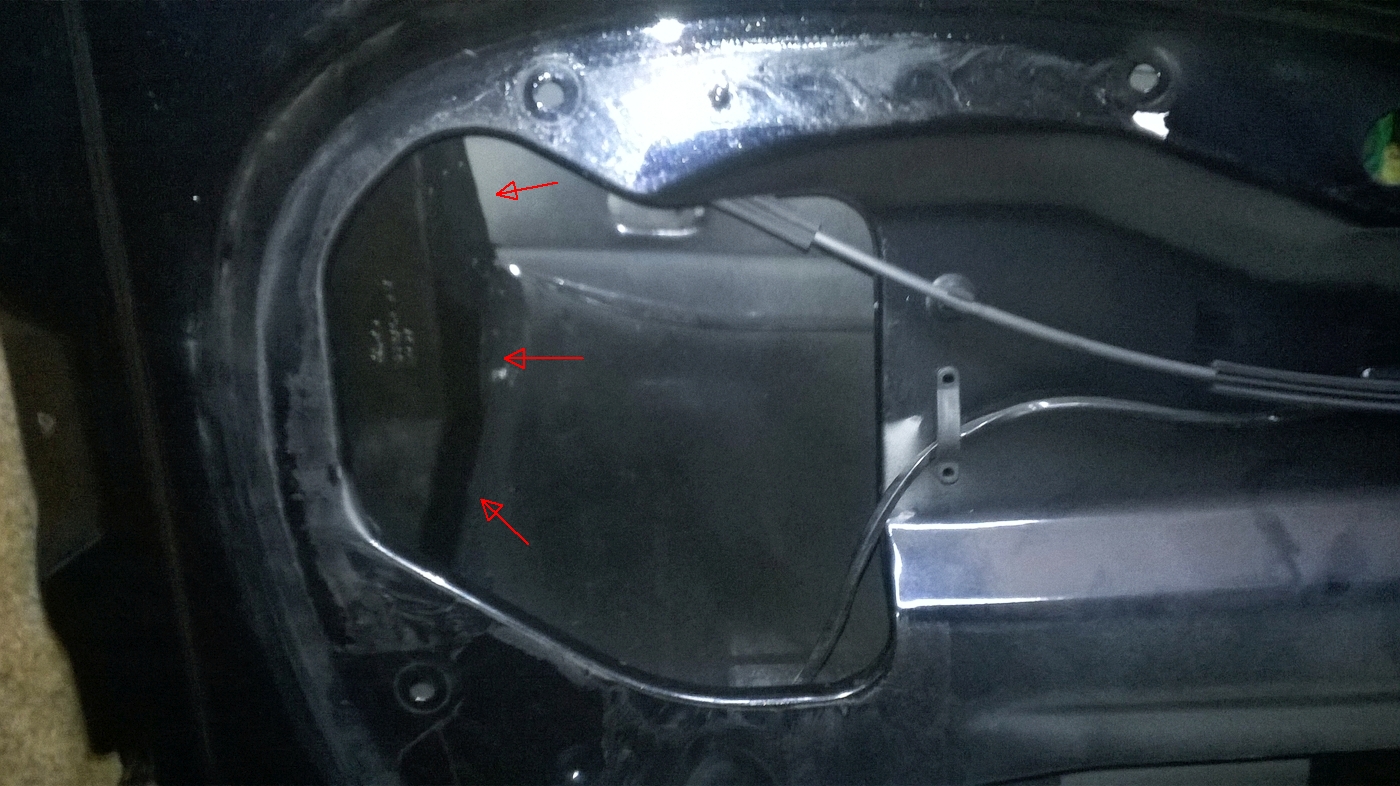

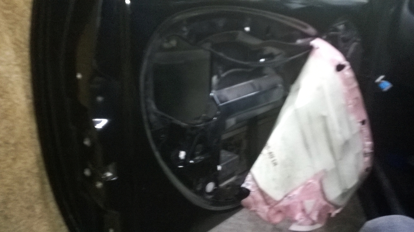

Re: Klussen aan je auto, wat heb jij onlangs gedaan?
Na al heel wat kleine klusjes te hebben gedaan aan de Ford Ka, het deurslot maar eens aangepakt.
Die wilde namelijk niet open, op slot ging mooi soepel maar openen ho maar, dan moest je naar de bijrijderskant en hem via dat slot openen, dat slot werkt perfect.
Na heel wat gepriegel en slotspray e.d. nope...dus maar eens google en zien wat de problemen kunnen zijn...
bleek een soort kwaal te zijn waar velen last van hebben en of hebben gehad.
Het slot moest er dus uit, online was een handig pdf file, zie onderstaande 4 linkjes, die gedownload en de garage in.
http://users.telenet.be/j-c/ka01.pdf" onclick="window.open(this.href);return false;
http://users.telenet.be/j-c/ka02.pdf" onclick="window.open(this.href);return false;
http://users.telenet.be/j-c/ka03.pdf" onclick="window.open(this.href);return false;
http://users.telenet.be/j-c/ka04.pdf" onclick="window.open(this.href);return false;
dan moet je dus die seal/kitnaad doorsnijden
dan 2 popnagels in de deur eruit boren om de geleiderail en afdekkap eruit te halen
dan kan dat spul eruit.
dan de 3 schroeven van het slot eruit en kan je het slot los halen.
Heb alles nagekeken, los gehaald en in elkaar gezet, goed gesmeerd, dus dat moest in theorie goed zijn.
Het sleutel deel wat in de deur zit werkte ook niet fijn, ja wel naar op slot, maar naar open was het also
het allemaal heel vaag verliep, iets niet goed en de slag was ook veels te klein...
Dus hup, veel kruipolie erin/op en wat rammelen en toen dat stangetje naar beneden getrokken en verrek,
toen kwam die wel naar beneden, nogmaals smeren en paar keer proberen...zo zou die in theorie moeten werken.
Dus kleine try out, dat werkte, toen alles weer goed aangedraaid, nwe kitnaad voor afdichting kapje erop en
deur weer dicht gemaakt, gelukkig werkt het nu weer zo het hoort en had ik geen ander/nieuw slot oid nodig.
Plakspul weer terug>
deurpaneel er weer op en klaar.
