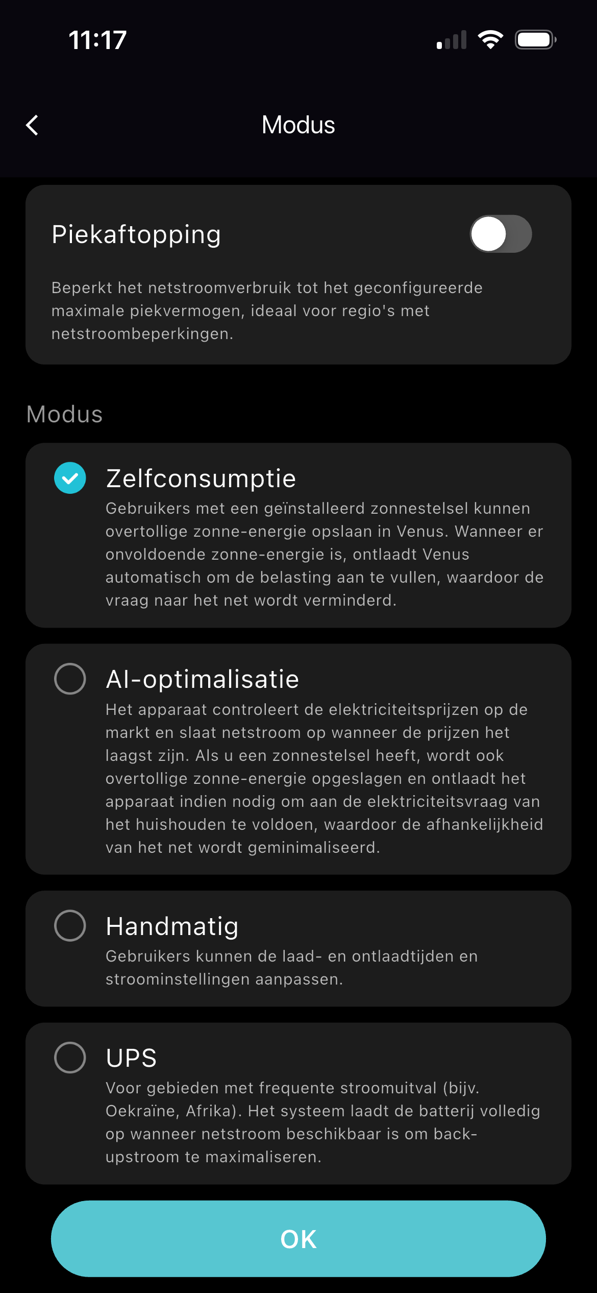

Gezien we een geheel elektrisch huis hebben was de eerste insteek eigenlijk “fijn om iets van back-up te hebben”. Dit aangezien je ook niet weet of we in NL nog iets van stroomstoringen kunnen gaan verwachten met de huidige koers die ze varen.
De RTE zou ook nog wat omhoog kunnen als we hem een standje lager zetten. Hij staat nu te laden en lossen op 2500w wat natuurlijk ook een stuk lager kan.

Richardt. schreef: 19 sep 2026, 10:21 Is het timen van ont/opladen op de juiste moment nog enigszins makkelijk te automatiseren?
Zeker, is op veel manieren in te stellen. Voor alsnog vind ik het leuk om er zelf mee te spelen en vind ik de AI optimalisatie nog niet perfect afgesteld op de dayahead prijzen. Maar het is al wel een vrij slim systeem die je ook simpelweg alleen op eigen consumptie kan zetten.

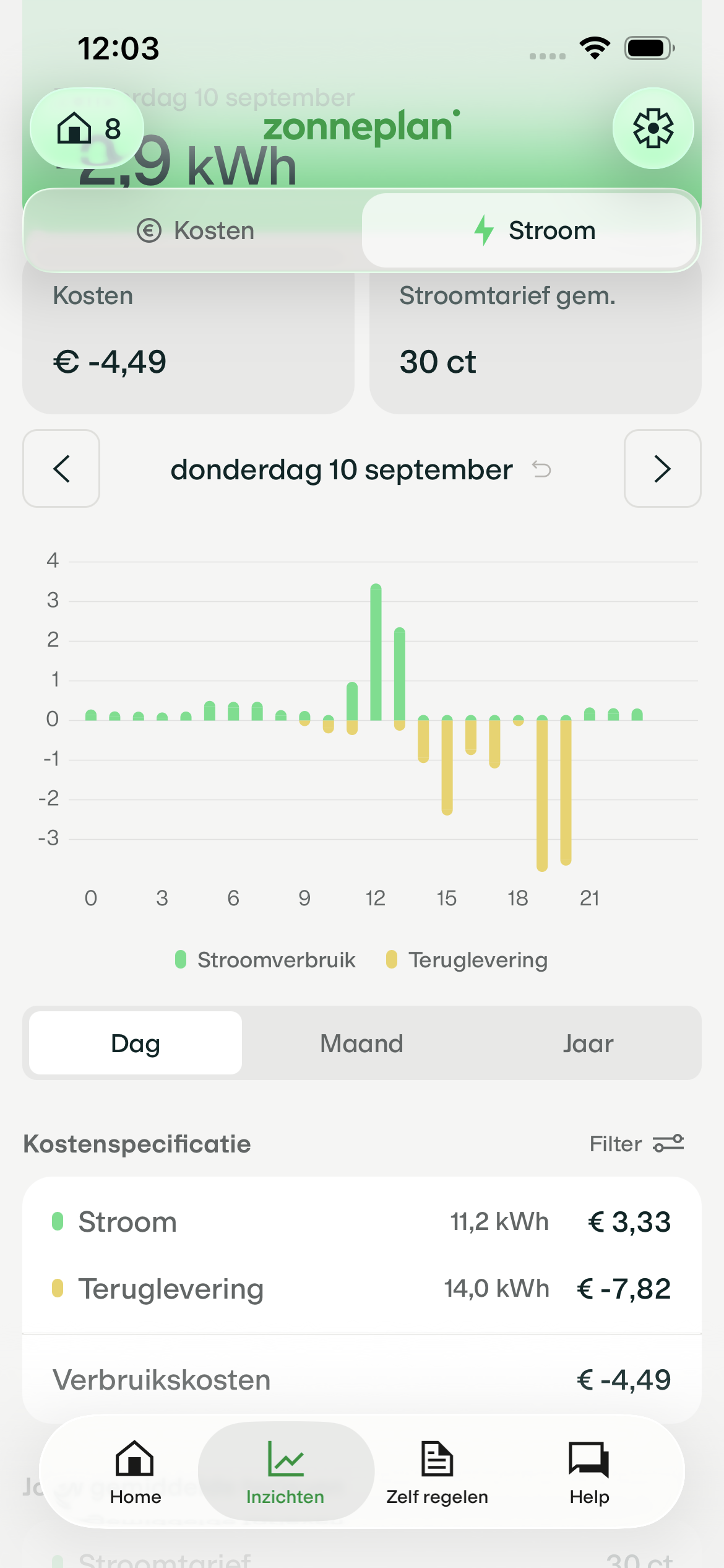

Zitten toch wel prima dagen tussen voor ‘de handel’ met 2 kleine batterijen:

Hmmz, maar die 2,25 in geval enkele accu pak je ook maar een aantal keren per jaar natuurlijk.
