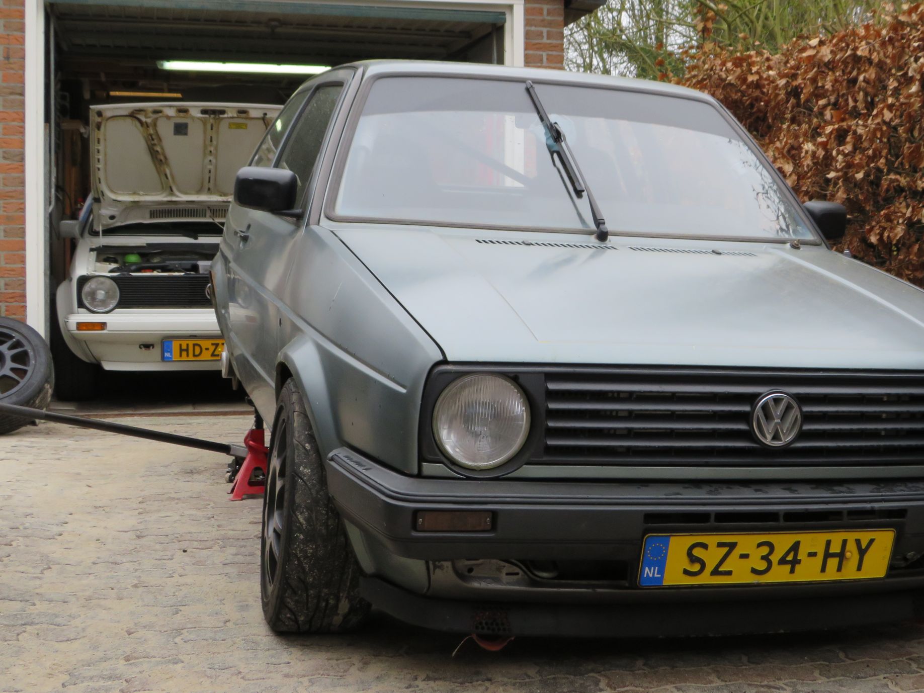

Kleine tussenstand van de Golf.....ding doet het nog steeds prima na het wisselen van het gaspedaal. Rij sinds de Action gesloten is alleen op octaan 98 ipv aangelengd met bio ethanol. Heb wat logjes gemaakt en de ECU registreert nu wel wat detonatie bij vollast, maar regelt de ontsteking nog binnen de perken terug. In de zomer zal dit wel wat meer worden vanwege de hogere IAT, maar ik mag toch hopen dat de Actions dan wel weer geopend zijn.
Met de huidige weersomstandigheden is het sowieso geen doen om stevig te rijden.... wielspin t/m de 4e versnelling. Ik rij daarom ook sinds vorige week met de stekker van de N75 eraf (regeling turbodruk), waardoor hij nu op wastegatedruk rijdt: 0.4bar. Komt ook wel mooi uit ivm het lagere octaangetal in de tank nu.
16 maart is er weer Vrij Rijden in Assen en wil dan graag rijden als het droog is. Wil voor die dag een paar dingetjes doen: airducts naar de remmen, airguides om de radiateur en de remvloeistof vervangen. Daar zit nu Eurol dot5.1 in en komt Motul RBF660 in.....kookpunt wordt daardoor verhoogd met 68°C. Spul is bijna compleet en ik ga ermee bezig als het ietsje warmer wordt.
Verder gaat het zoals ik al eerder aangaf prima met de Golf. Het is elke dag een feest om in te rijden en als daily maakt ie veel mee:
Vies worden.....heul erg vies:
Soms wordt ie ingezet als trekpaard:
En de afgelopen dagen is het glijden geblazen op de Nankangs:
Ik heb al eens eerder gereden in de sneeuw met de Golf, toen stond hij op Toyo R1R's en die hadden tenminste nog iets grip.....de NS2R's hebben echt 0 grip en rijden in de sneeuw is echt geen pretje. Gelukkig duurt het gemiddeld 2 dagen totdat de wegen schoon zijn, dus dat scheelt weer.....maar het ziet er naar uit dat dit de laatste winter was voor de Golf. Ik ben van plan om er een autootje bij te kopen....en de Golf dan alleen maar zomers te pakken voor fun en trackdays. Voor de volgende APK (2022) moet er redelijk wat gelast worden....en ik wil hem daarna graag ook wat sparen qua weersinvloeden en pekel. Ook kan ik dan makkelijker wat klusjes doen die al een tijdje op de planning staan die wat langer duren dan een paar dagen, zonder dat ie weer als woon/werkpaard moet worden ingezet. En ook kan er eindelijk een keer lexaan in. :hosanna:

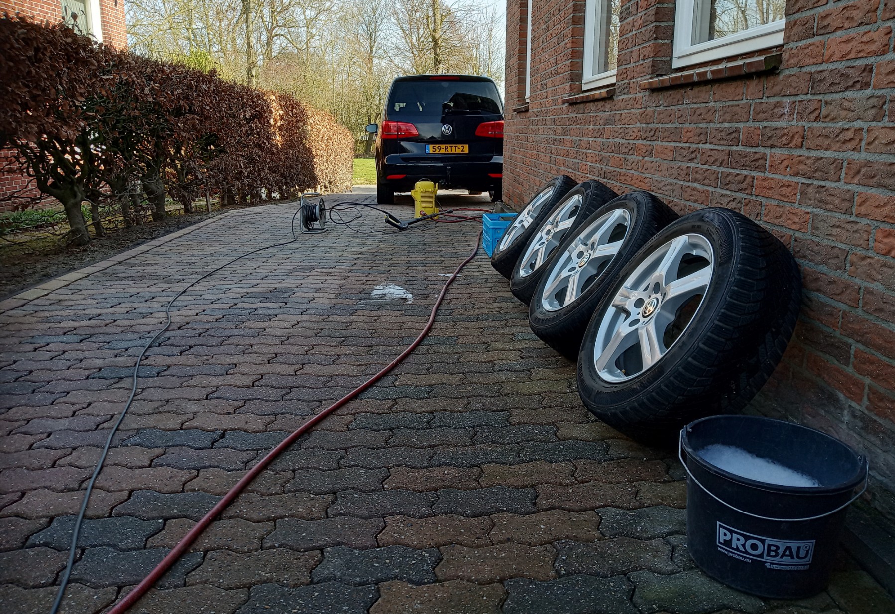

Vanmiddag eerst maar even het pekel eraf gewassen. Eigenlijk vind ik het er wel ruig uit zien zo met al die koelslangen in het front :D

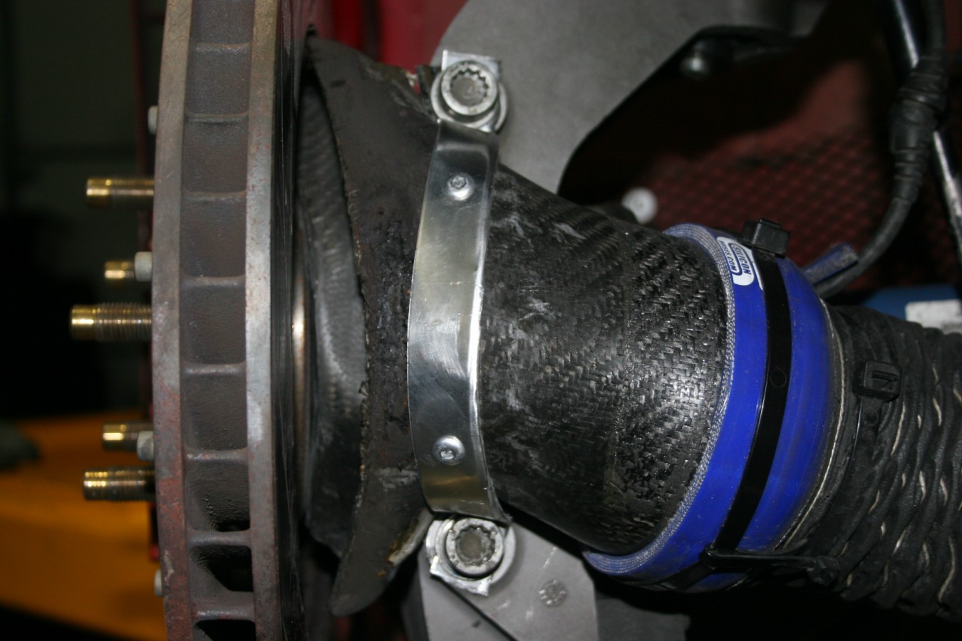

Nog mooier is die speciale hulpstukken waardoor die echt isn het hart van de remschijf uitkomt, dat schijnt toch het beste te zijn.

Luco schreef: 20 feb 2021, 10:30Nog mooier is die speciale hulpstukken waardoor die echt isn het hart van de remschijf uitkomt, dat schijnt toch het beste te zijn.
Da's idd ook wel mooi. Ik probeer eerst dit even, maar denk dat er tzt iets stevigers voor in de plaats gaat komen.

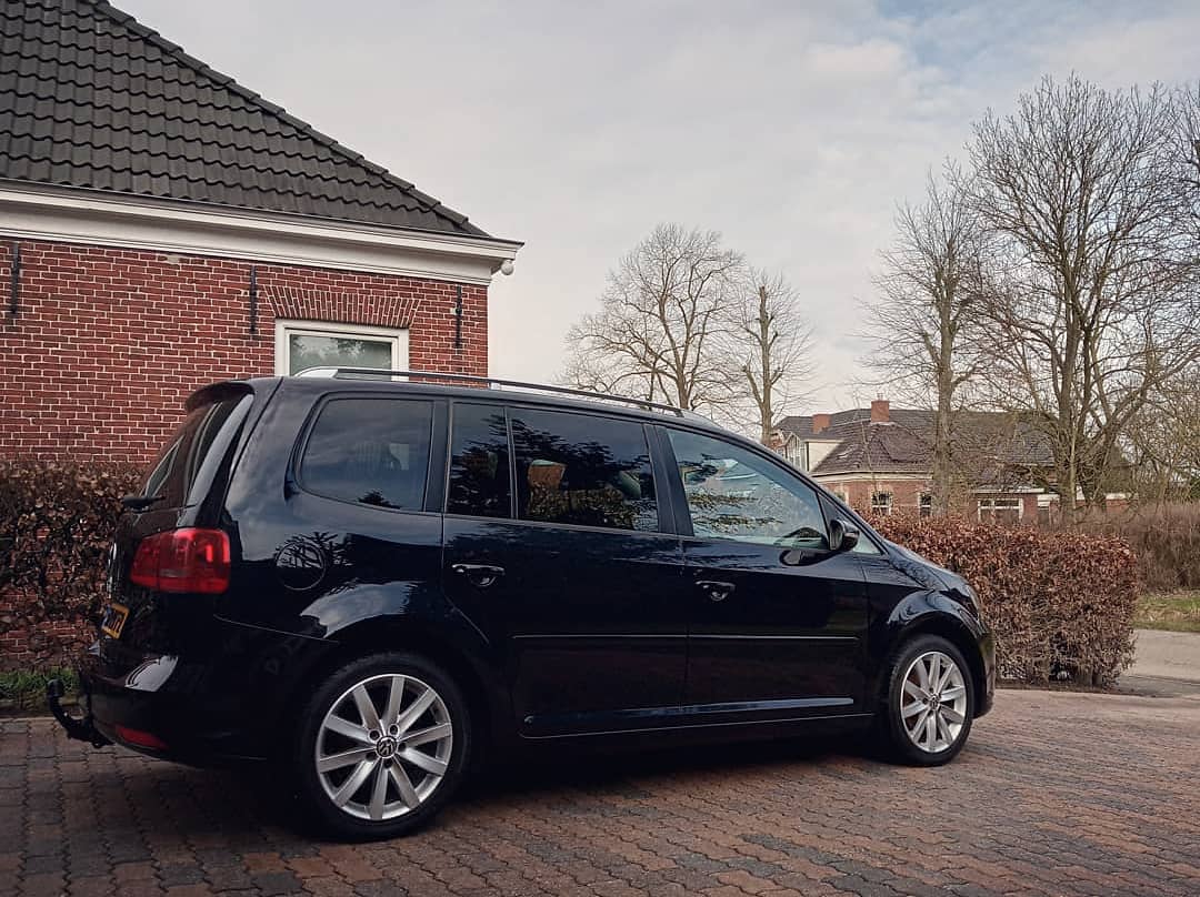

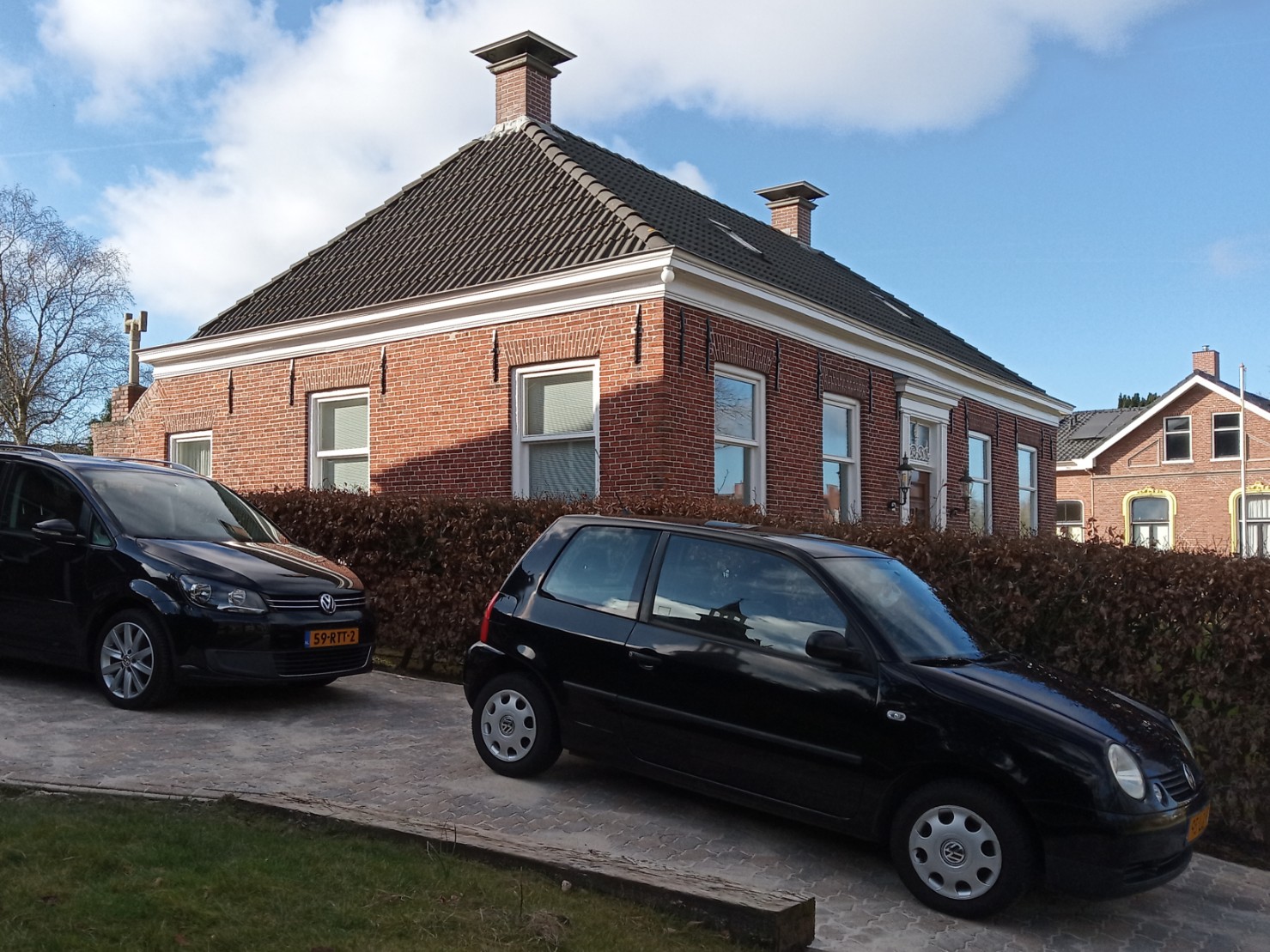

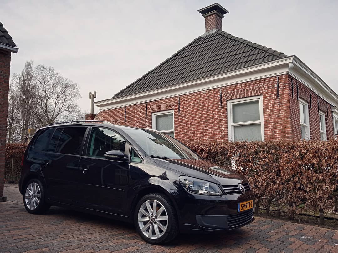

Kleine update...we hebben een nieuwe familie boot! Het is een Touran uit 2010 geworden met een 1.6 CRTDI en 220K km met volledige onderhoudshistorie. Heerlijk hoeveel ruimte de kids hierin hebben en het hondje in de kofferbak! Vorige week de 17" wielen van onze tussendoor auto (Golf 7.....lang verhaal... :sealed: ) gemonteerd en de winterwielen gepoetst en opgeborgen.

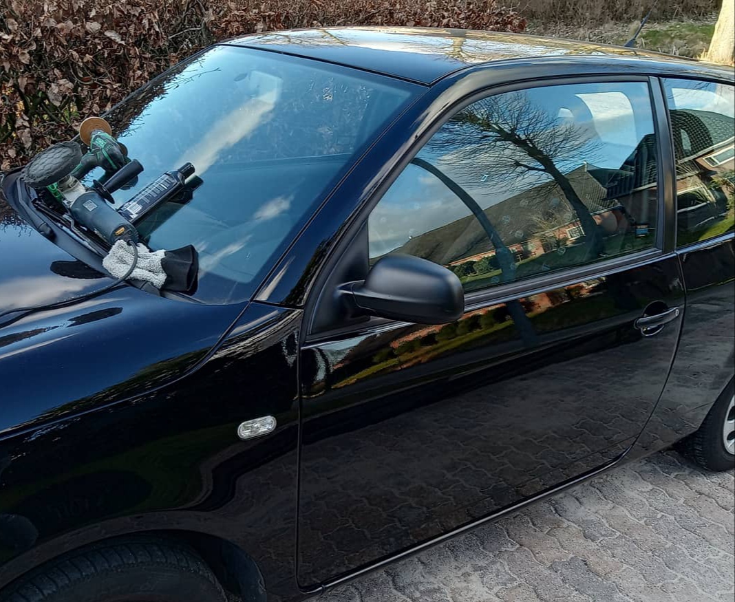

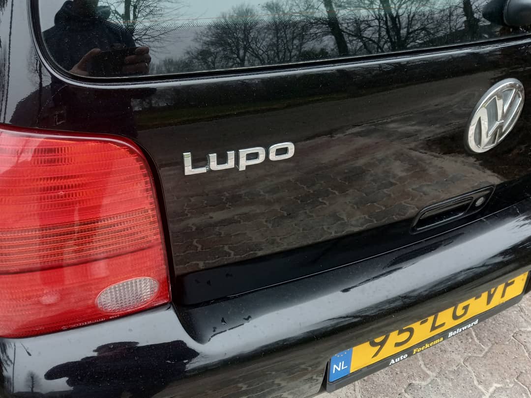

De daily racer begint na 4 jaar woon/werk/fun/track behoorlijk minder te worden qua roest, dus het wordt tijd om dat aan te pakken. Ook wil ik hem dan niet meer inzetten als daily, maar net als de cabrio van de vrouw alleen zomers rijden voor fun en uiteraard trackdays. En dan in de koudere maanden schorsen en stallen.
Ik was al een tijdje aan het rondkijken naar een goedkoop, licht, klein karretje uit de Volkswagen stal...en dan kom je al gauw op de Lupo uit. Uiteindelijk eentje gevonden in de regio en het is een zwarte Lupo geworden met 1.4 en 267K km ervaring. Uiteraard beginnen mijn handen meteen te jeuken, dus: LUPO letters en de sierstrips verwijderd met visdraad en caramelschijf en een beetje beetje wezen poetsen. Volgens mij is het nog best een net karretje.

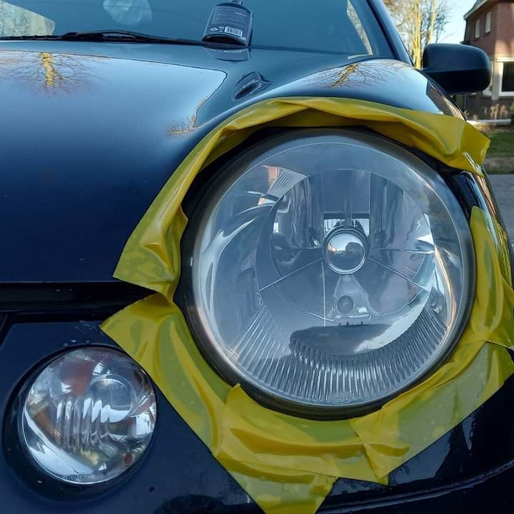

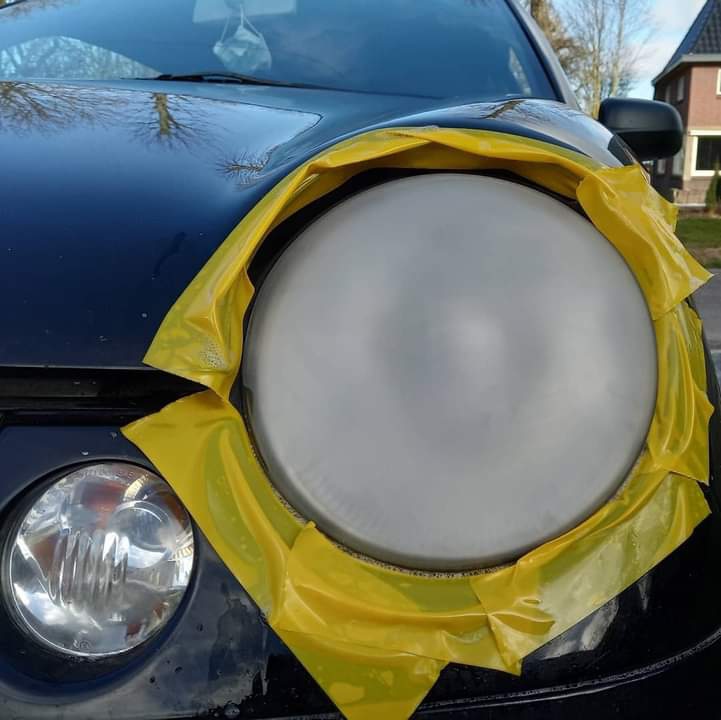

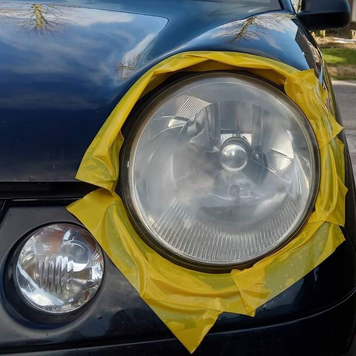

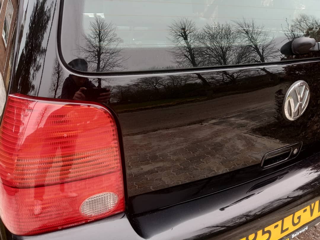

De koplampjes waren dof, dus ook deze maar even behandeld met schuurpapier en de polijstmachine.
En verder wacht ik op onderdelen om de Luup een grote beurt te geven en een nieuwe distributieset

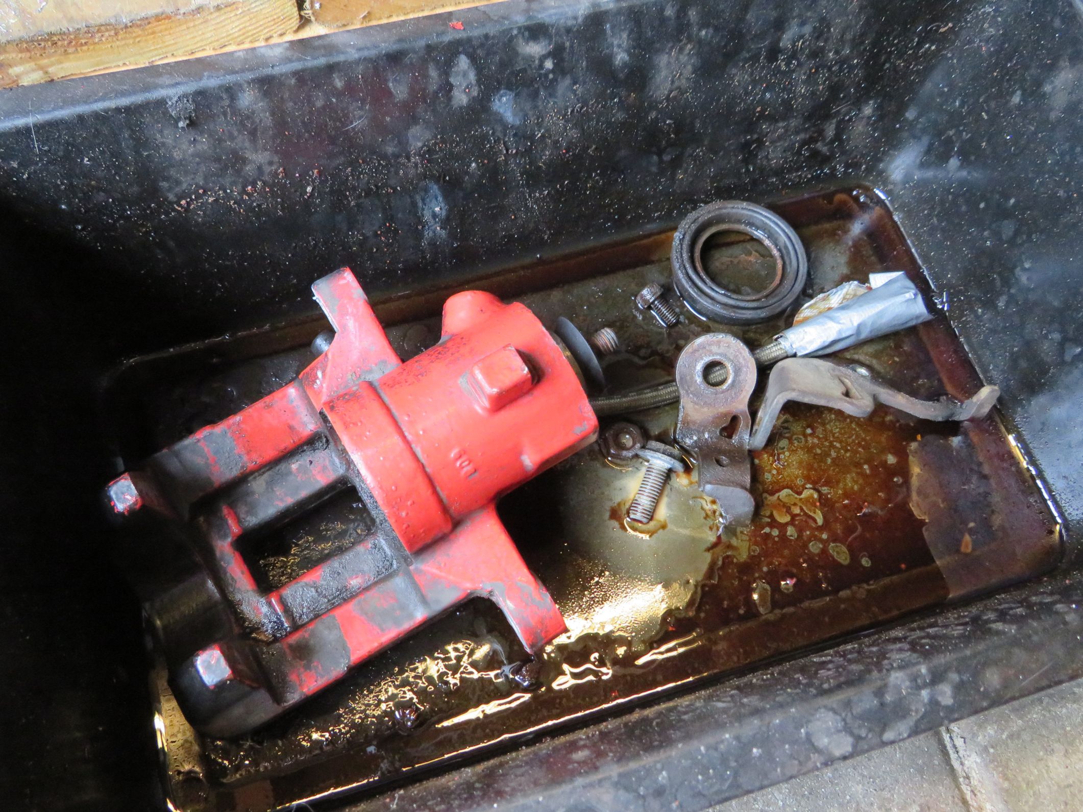

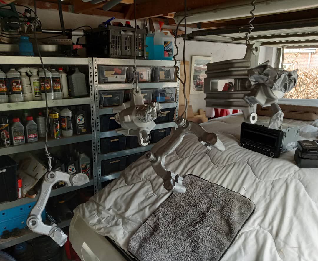

Alsof de Golf weet dat ie "vervangen" is, gooit ie meteen de hakken in het zand..... letterlijk, want de handremhevels van beide achterklauwen zaten vast. :nana:

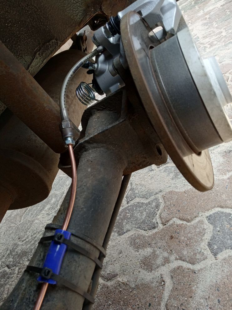

Nieuwe klauwen gekocht en de brackets gestraald. Daarna alles weer fris in de hittebestendige lak waarmee ik vorig jaar de voorste klauwen ook mee heb gespoten.
Het koperwerk wat langs de achteras loopt, ben ik nooit echt tevreden over geweest...liep net ff te krap de bocht om zeg maar, dus ook maar vernieuwd. Morgen het hele systeem flushen en vullen met de Motul remvloeistof en dan maar eens een blokje om doen. Zag wel dat ook de achterste remblokken wat te lijden hebben van het circuitrijden, dus denk het het niet onverstandig is om ook op de achteras een remblok te zetten die tegen hogere temperaturen kan

Fraaie familie bus zo, en mooie dat de MK2 nu echt een hobby auto status kan krijgen :D
