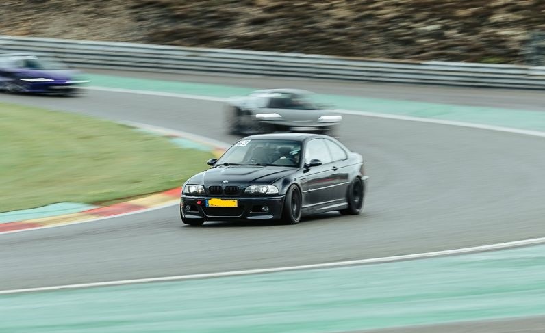

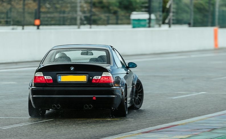

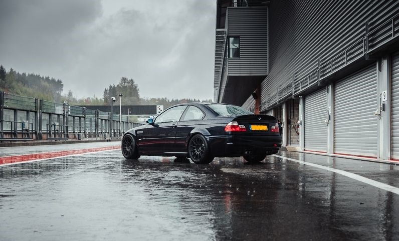

Ik kreeg via de fotograaf nog een paar leuke foto's van Spa vorige week. Dus bij deze nog een beetje zelfbevlekking :-)
Driftend uit de Bus stop:
Klein beetje overstuur in Bruxelles:
In de pits:
