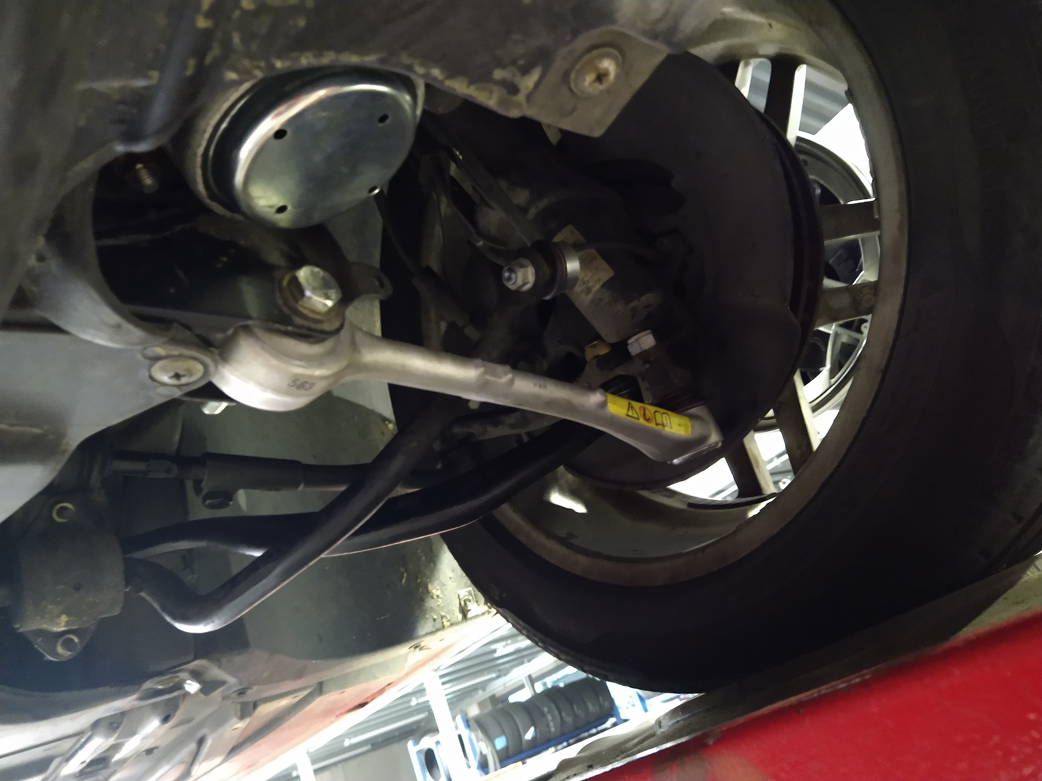

Eindelijk aan het sleutelen geraakt
Dit weekend heb ik een marathonsleutelsessie gehouden waar ik eindelijk alle brol van Meyle heb gedemonteerd en vervangen door vers spul van Lemforder en TRW, ik heb het over alle draagarmen/stuurstangen / rubbers en droplinks... van de vooras , verder nog nieuwe motorsteunen gestoken, een versie carterpakking ( gekozen om het subframe niet te laten zakken en daardoor serieus aan het kloten geweest
) een lekkende servoleiding vervangen ( lekte op de motorsteun aan de inlaatzijde) en uiteraard olie en filters gewisseld. Alles ziet er vanonder weer heel netjes uit

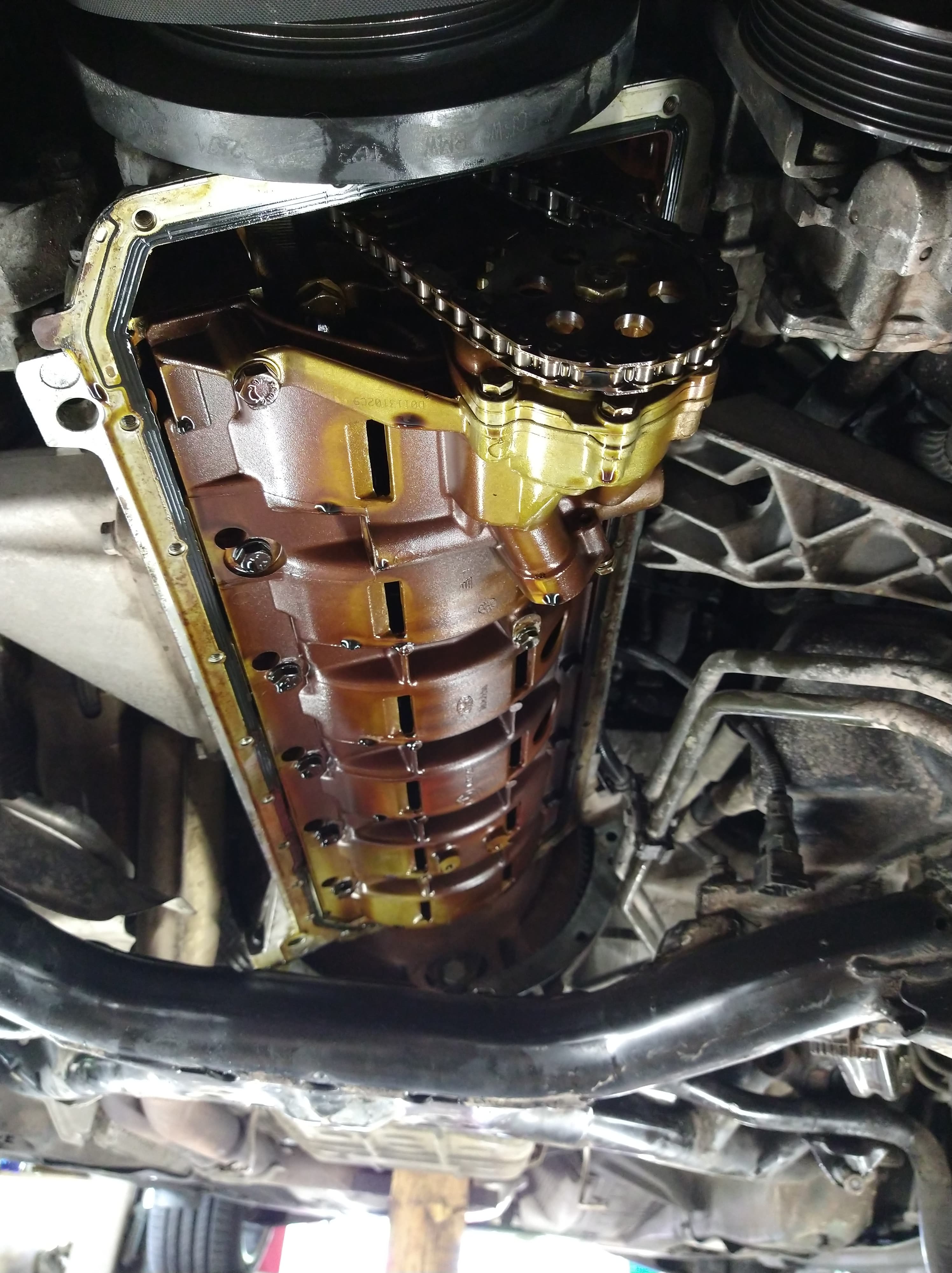

Ook in het Oliecarter viel het reuze mee qua sludge, ik heb de moer van de oliepomp nog zo hard aangetrokken als ik kon ( durfde) volgens het boekje zou die maar op 25 NM moeten aangedraaid worden, daar zit ik wel ruimschoots over nu denk ik. Verder ook geen stukjes kettinggeleider gevonden of dergelijke

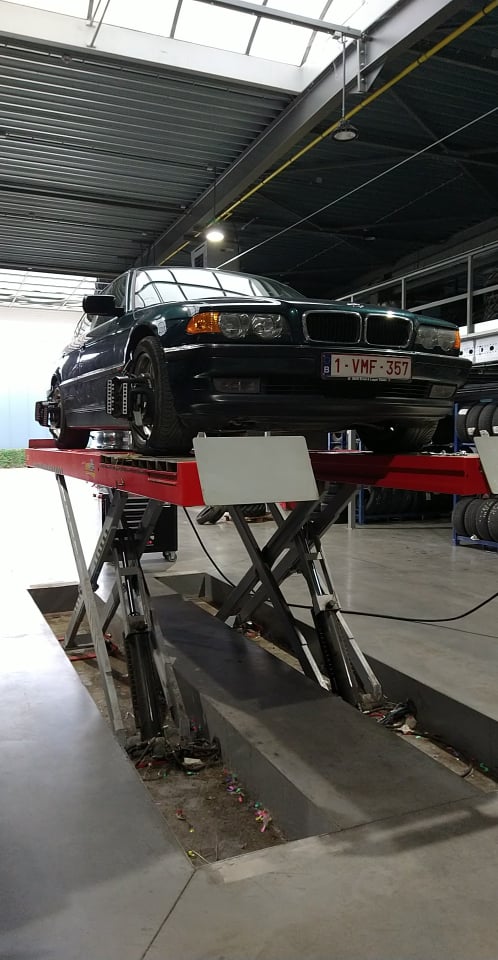

Bij de uitlijning was ik een lastige klant omdat ik vroeg dat de bouten vanachter op moment werden aangetrokken, de regelbout voor camber moet 236 NM hebben bvb.
Ik wou dat ik zelf een uitlijnbank had, want van het werk in gemiddelde garage achter de hoek ben ik niet onder de indruk.
De Remmen vanvoor zijn echt strontgaar, ik wou dit weekend nog schijven en blokken wisselen maar daar ben ik niet aan toe geraakt. Lang zal ik er niet mee moeten wachten althans.
Volgende ding op de planning is de radio/ stereo terug op niveau krijgen. Die kraakt al sinds dat ik hem heb vrij snel. Ik moet achterhalen of dat aan de luidsprekers of versterker ligt denk ik. Ik ken daar wel letterlijk niets van, hopelijk geraak ik eraan uit

Wat betreft het gaatje lassen, kan ik beamen dat er een risico is op koudscheuren. Ooit zelf een m52 op die manier afgeschreven. Maar een klein gaatje met de juiste voorbereiding (voorverwarmen) moet wel lukken.
