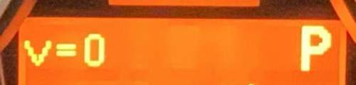

Weer e.e.a. gecodeerd. Veel ken ik wel, maar zo heel internet afstruinend om je toch weer dingen tegen die je niet eerder had gezien.
Eerst het standaard werk.
Digitale snelheidsmeter selecteren in de BC. Hiernaast kun je nog wel of niet de correctie uitzetten, maar die heb ik laten staan.
Als Duitse auto heb je als iDrive talen Duits, Frans en Engels(UK). Op zicht prima, want Duitse auto en ik snap wel wat Duits, dus staat toch op Duits, maar Frans spreek ik 3 woorden. Dus taal 2 van Frans naar Nederlands gezet.

Als je dat wel doet stopt de digitale meter niet meer bij +/-265km/u.MParallel schreef: 08 jan 2025, 19:54
En bij mij (M140i)is er alsnog een afwijking in vergelijk met GPS snelheid.

Ik zat het me net af te vragen…er is wel een optie voor tijd via GPS, helaas niet een voor snelheid via GPS.Erik K. schreef: 11 jan 2025, 22:15Als je dat wel doet stopt de digitale meter niet meer bij +/-265km/u.MParallel schreef: 08 jan 2025, 19:54

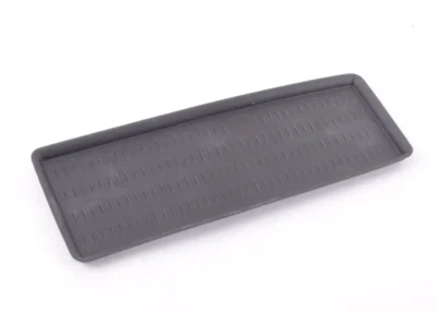

Re: E36 328i/M3 Cabrio/135i - eerste goodies
Nou de allereerste bestelling onderdelen voor de 135i is nu binnen. Het zit allemaal nog in de verpakking en vooral veel stickers (3 stickers op 1 stang..?) dus voor nu even wat foto's van internet gejat.
Onderdelen voor 1M strutbrace conversie
Dat gaat van dit, wat er toch wel erg agrarisch uitziet
Naar
Ziet er niet alleen veel fraaier uit, maar ipv 1 punt waar alle kracht op staat, nu mooi verdeeld over de hele schokdemper toren.
Rubber matjes L/R voor 'die' gekke verhoogde aflegvakjes in de deur. Schandalig dat dit niet standaard geleverd is.

Gisteren de (6) adaptiewaardes van de DCT een reset gegeven en het bijt punt van beide koppelingen opnieuw ingeleerd.
Hij schakelde al fijn, maar nu is het nog soepeler.
Dus zeer aan te bevelen.
En zo kan die verder leren op mijn rijstijl ipv vorige bestuurder.
