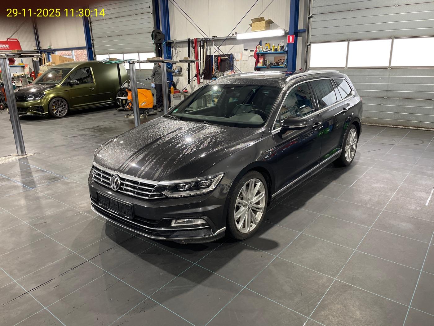

Ook een leuke klus. Auto samen met een klant opgezocht, bekeken en ook opgehaald. Best voor een Passat een bijzondere auto. Redelijk vol qua opties, en de befaamde 280pk 2.0tsi motor met DSG7 en 4wd. We hoeven niet naar de RDW, kunnen we zelf regelen incl. een taxatie.

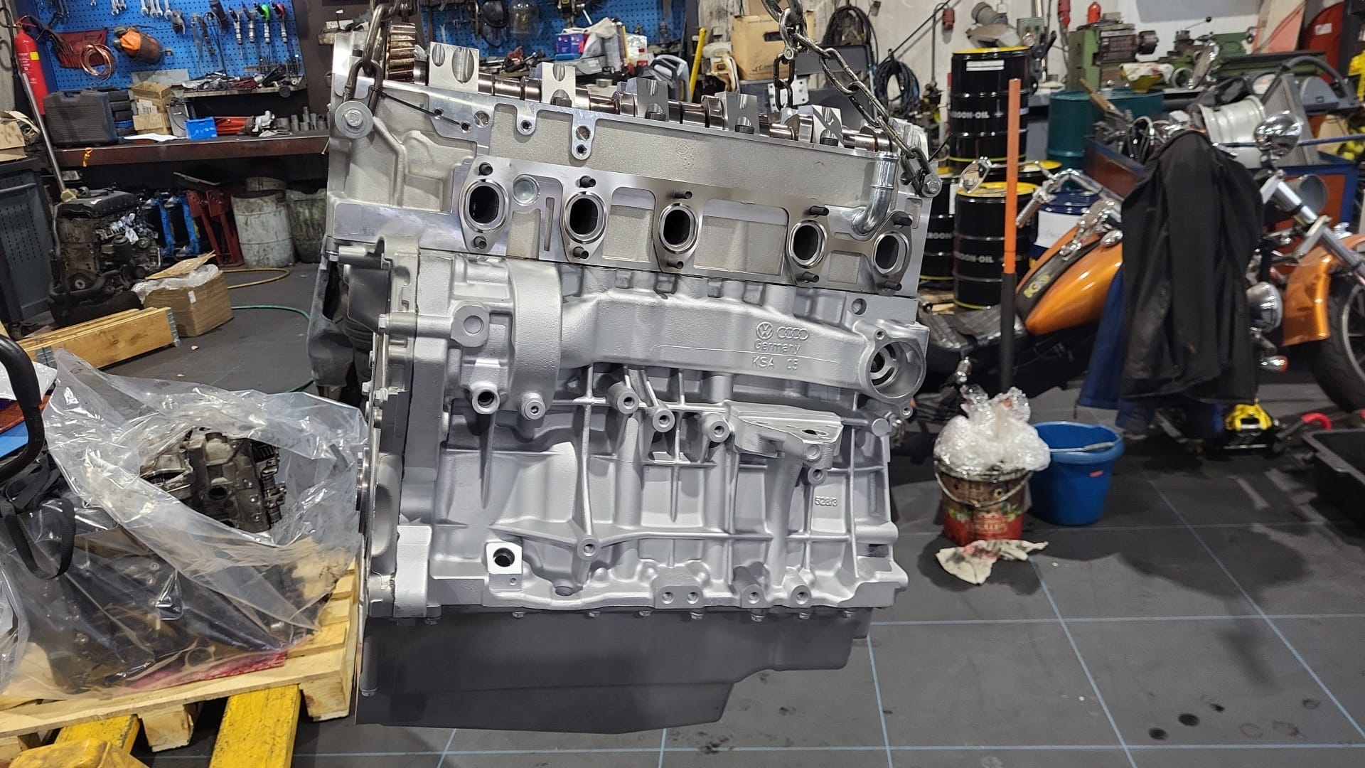

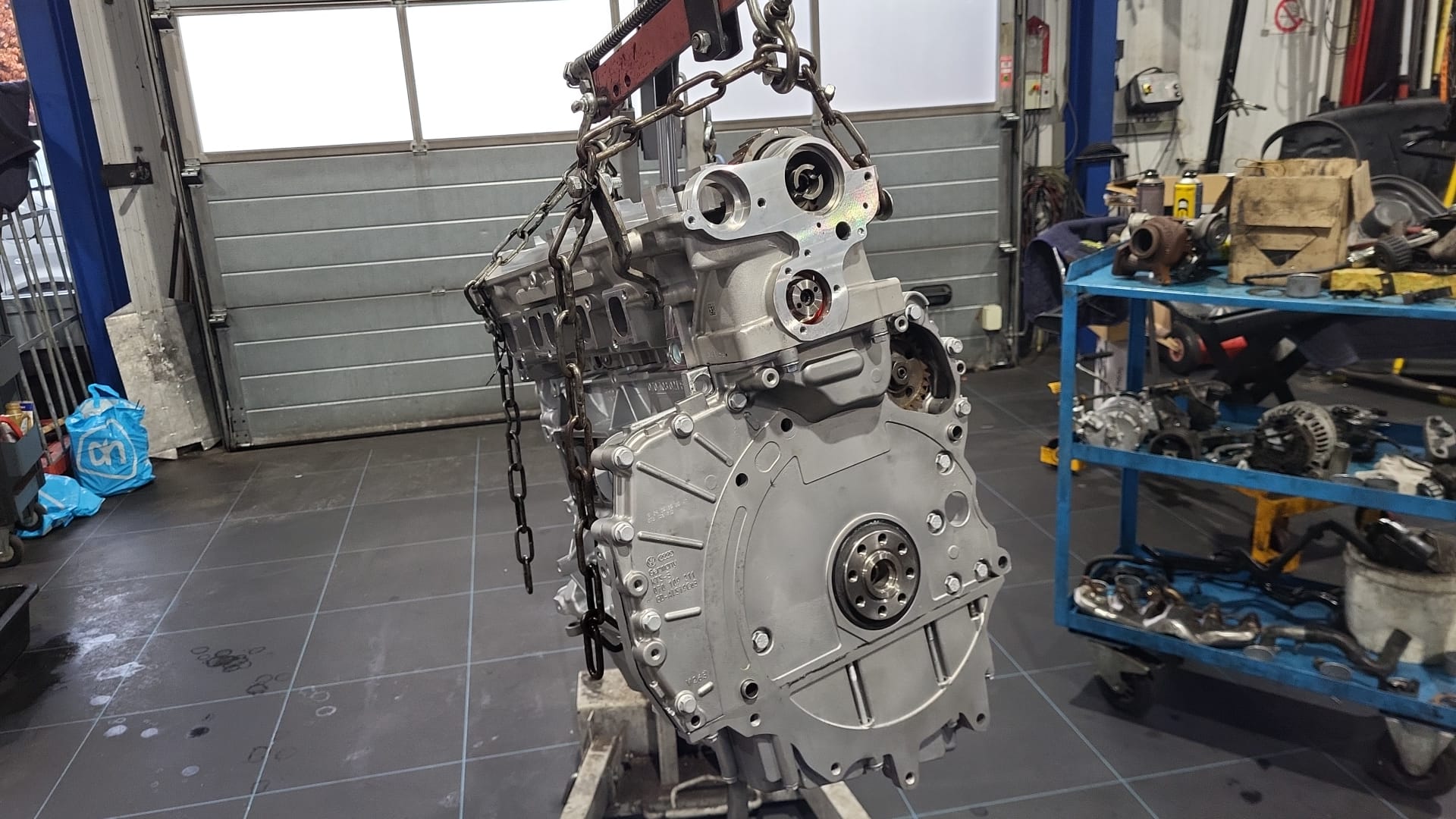

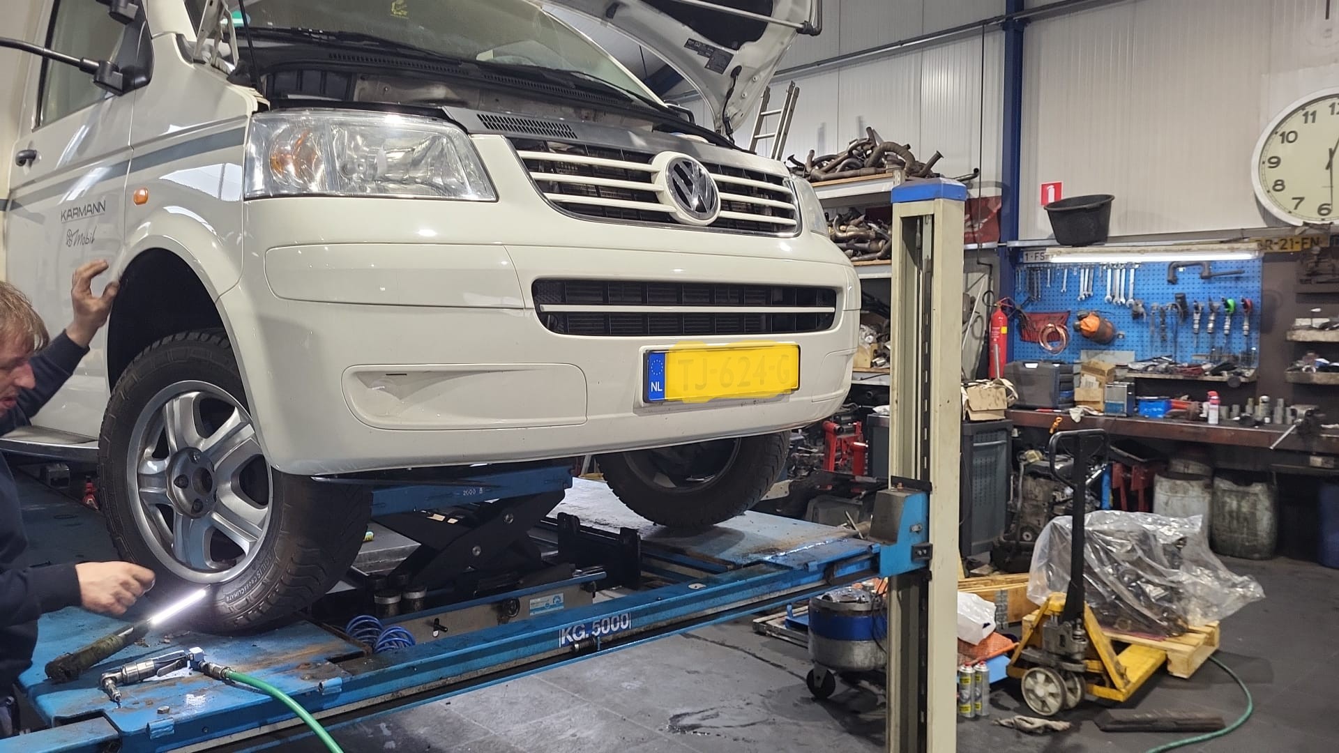

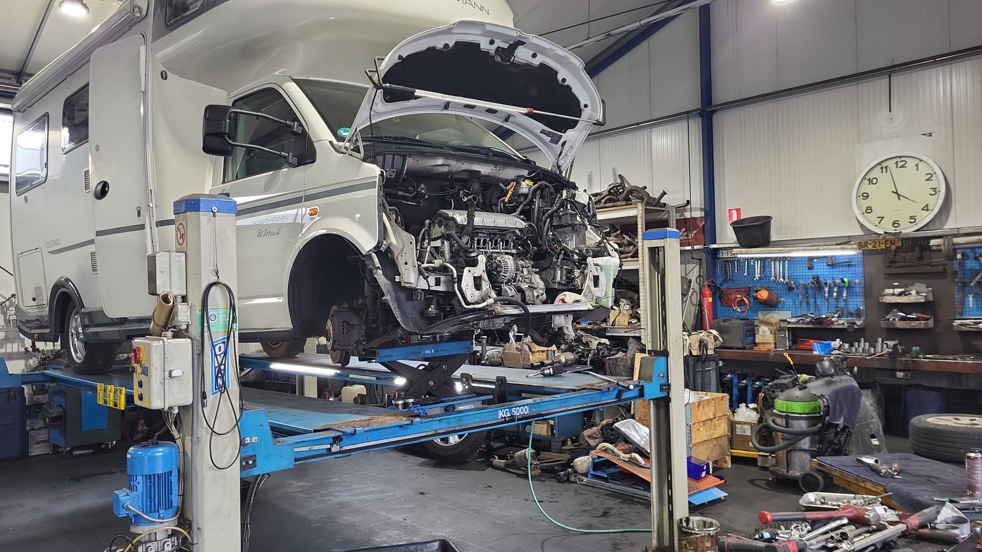

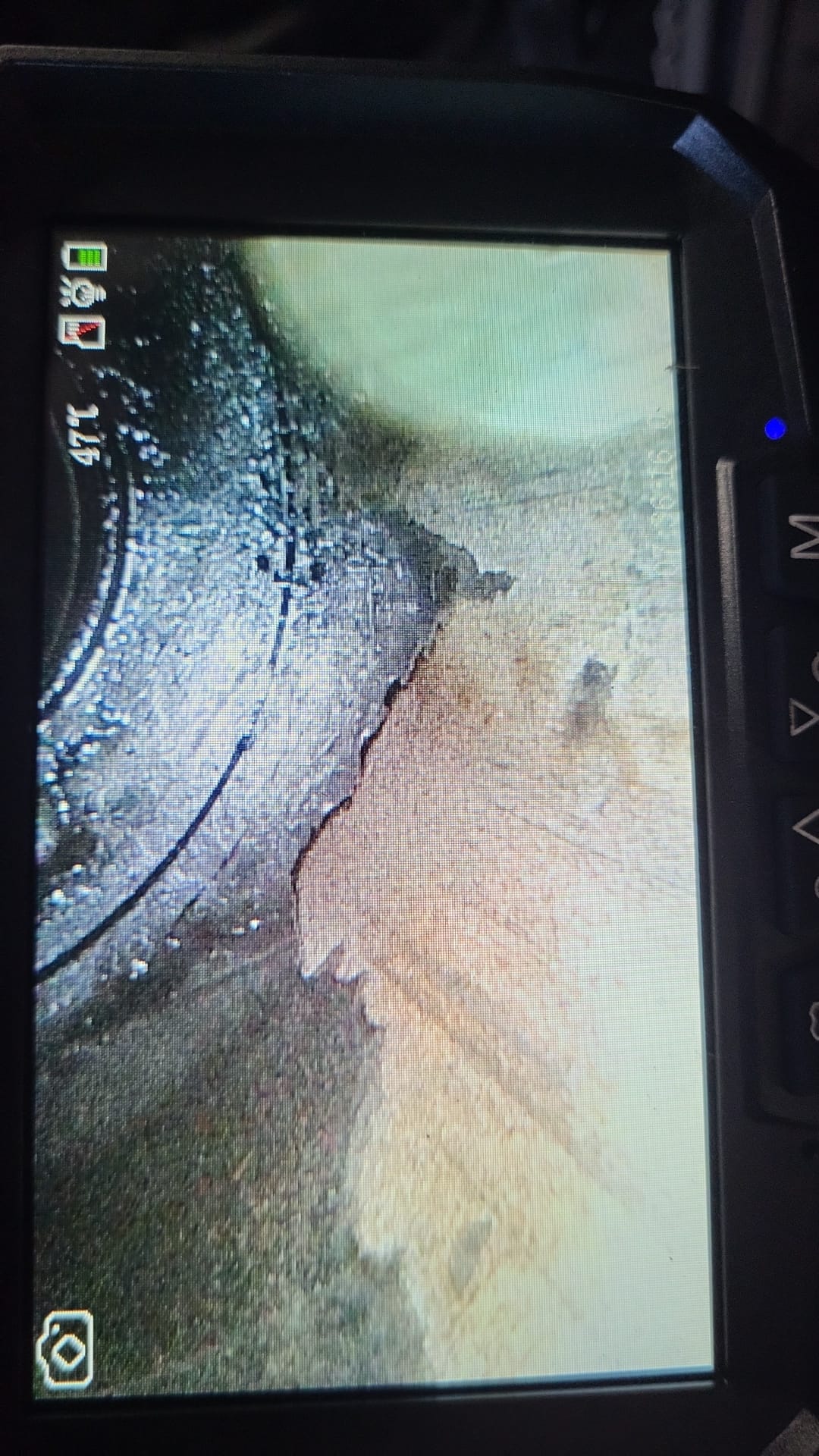

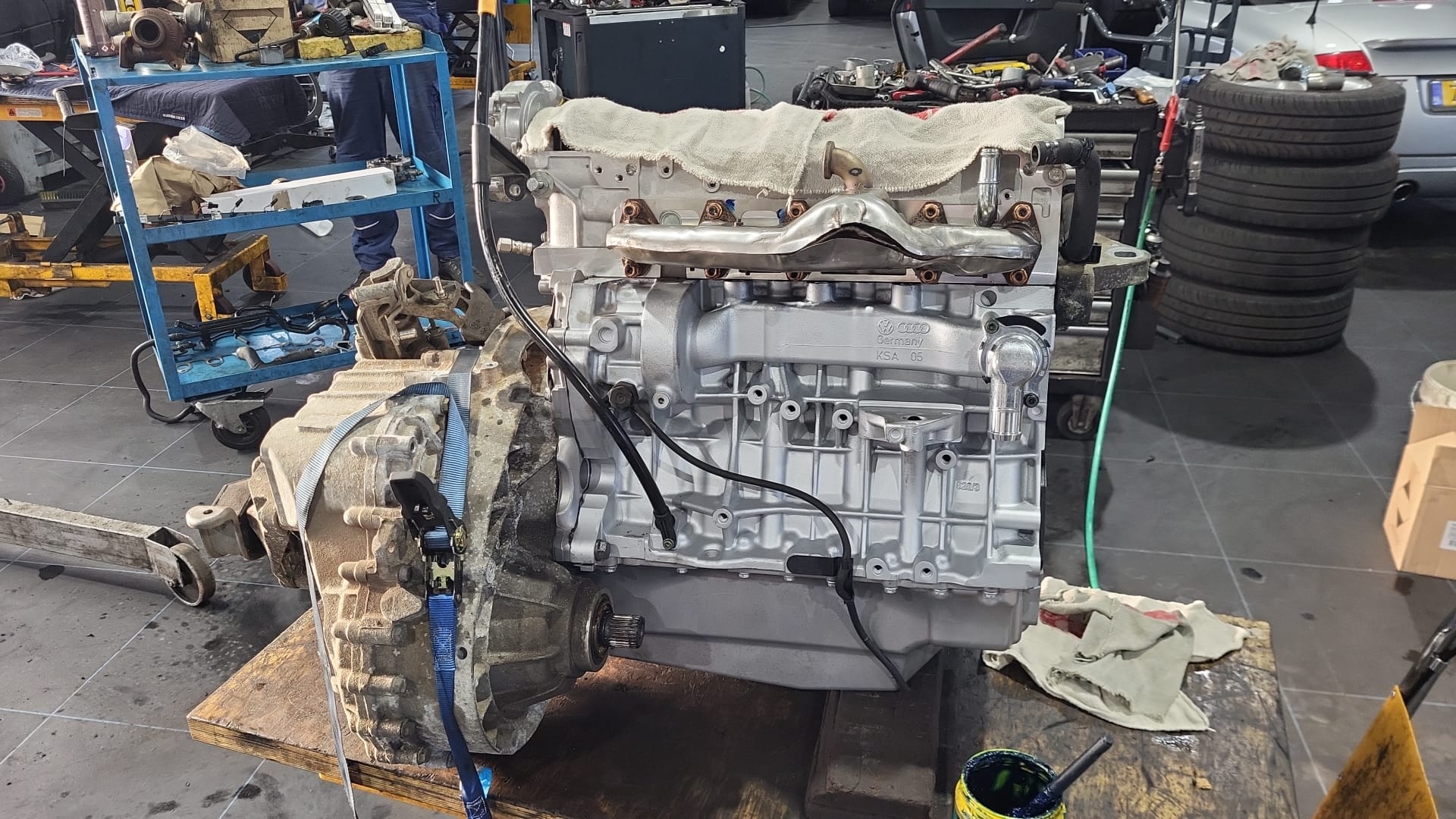

Omdat we steeds doorgaan, hier weer wat projectjes,

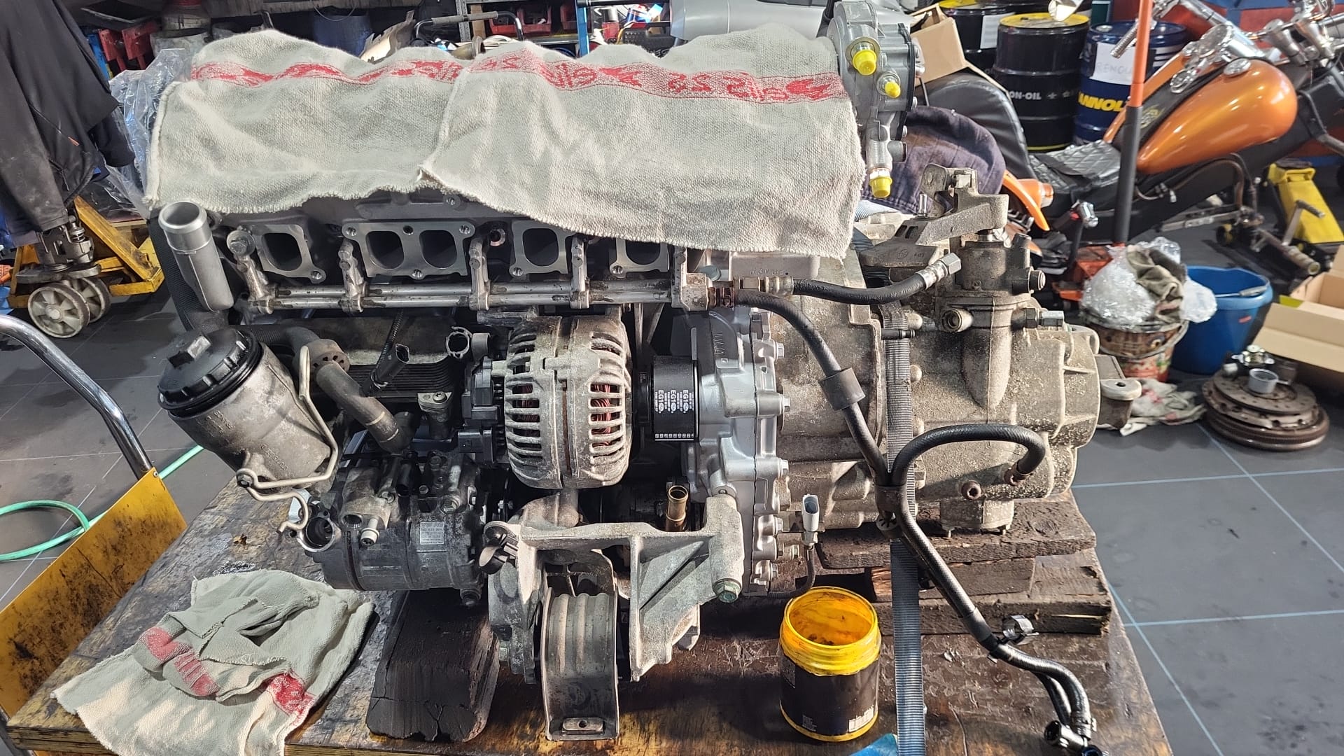

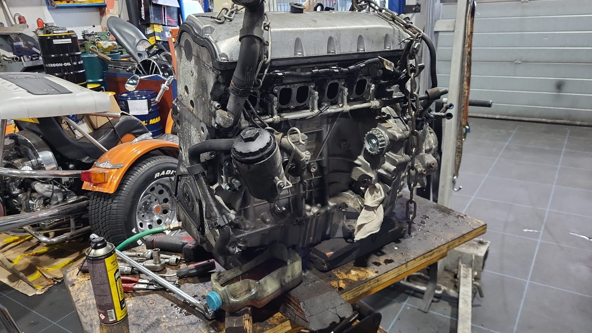

Een Karmann camper met een tik in de motor die toch verder stuk bleek dan gedacht,
Hier ligt een opgespoten cilinderwand eruit,
Dan maar weer slopen,
Motor eruit.jpeg (385.35 KiB) 2968 keer bekeken
Motor oud.jpeg (320.89 KiB) 2968 keer bekeken
Motor nieuw.jpeg (301.4 KiB) 2968 keer bekeken

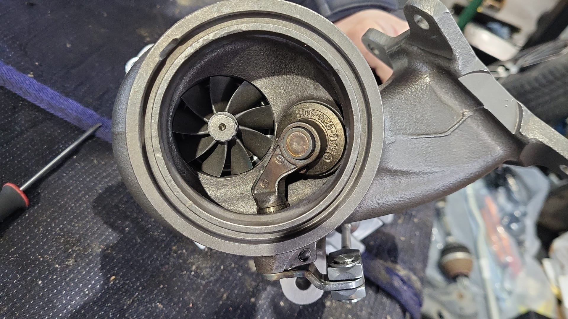

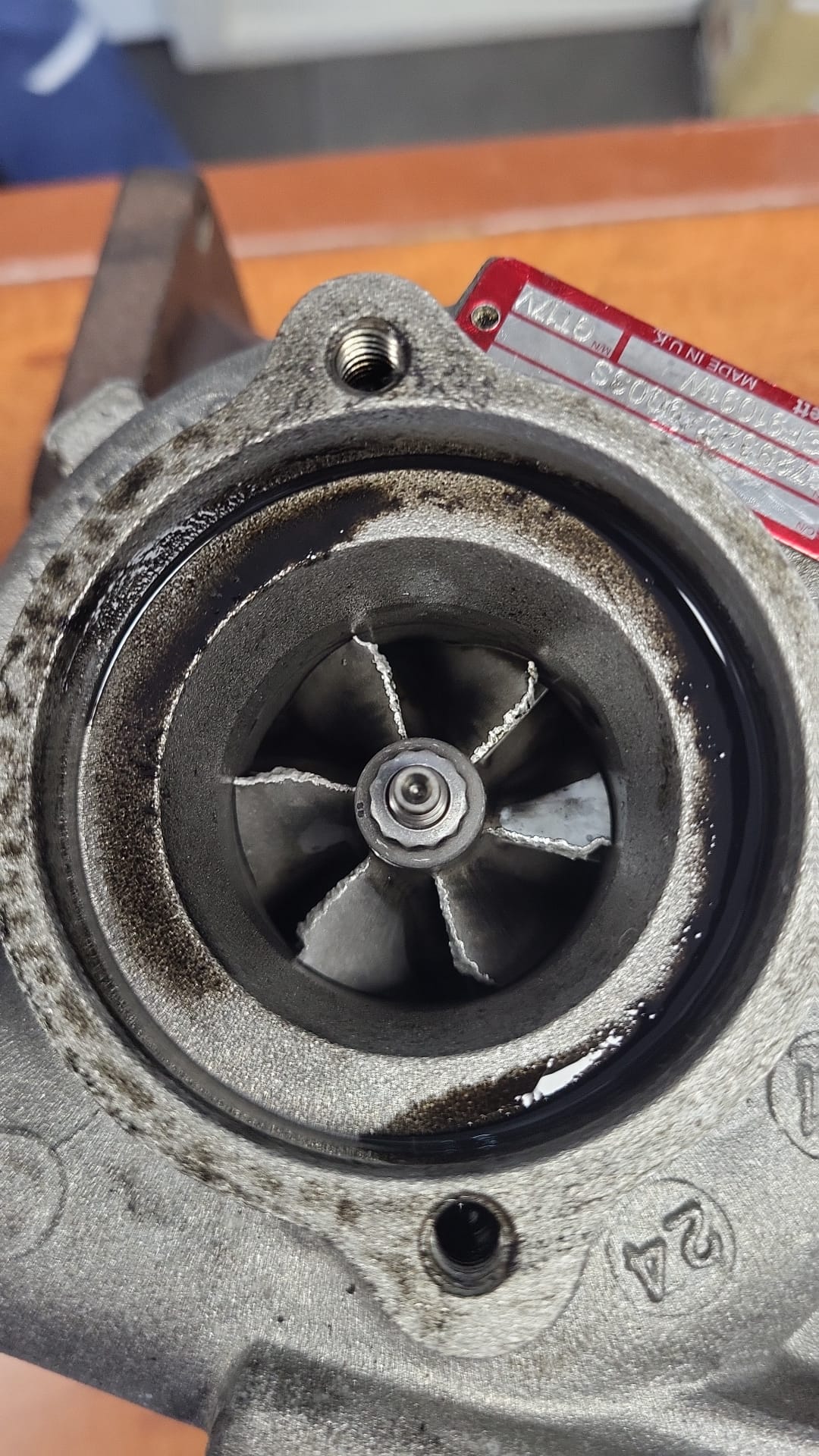

Meest vervelend voor de klant was een recent nieuw gemonteerde turbo die weer stuk bleek. Lijkt op een slordige montage waarbij er iets vanuit het luchtfilter weer door de turbo is gevlogen. Had dan ook de klacht dat de motor onderin niet presteerde met deze nieuwe turbo,
Motor nieuw1.jpeg (254.19 KiB) 2968 keer bekeken
Jos.
Turbo 2.5tdi stuk.jpeg (316.88 KiB) 2968 keer bekeken

Nog een paar sfeerfoto's,
Karmann compleet .jpeg (323.31 KiB) 2965 keer bekeken
Karmann compleet 1.jpeg (332.46 KiB) 2965 keer bekeken
Weer compleet. zonder kenteken.jpeg (392.23 KiB) 2965 keer bekeken
Jos.

Zo die turbo en motor waren goed stuk :bag:
Mooi om weer mee te lezen en foto’s te zien :)

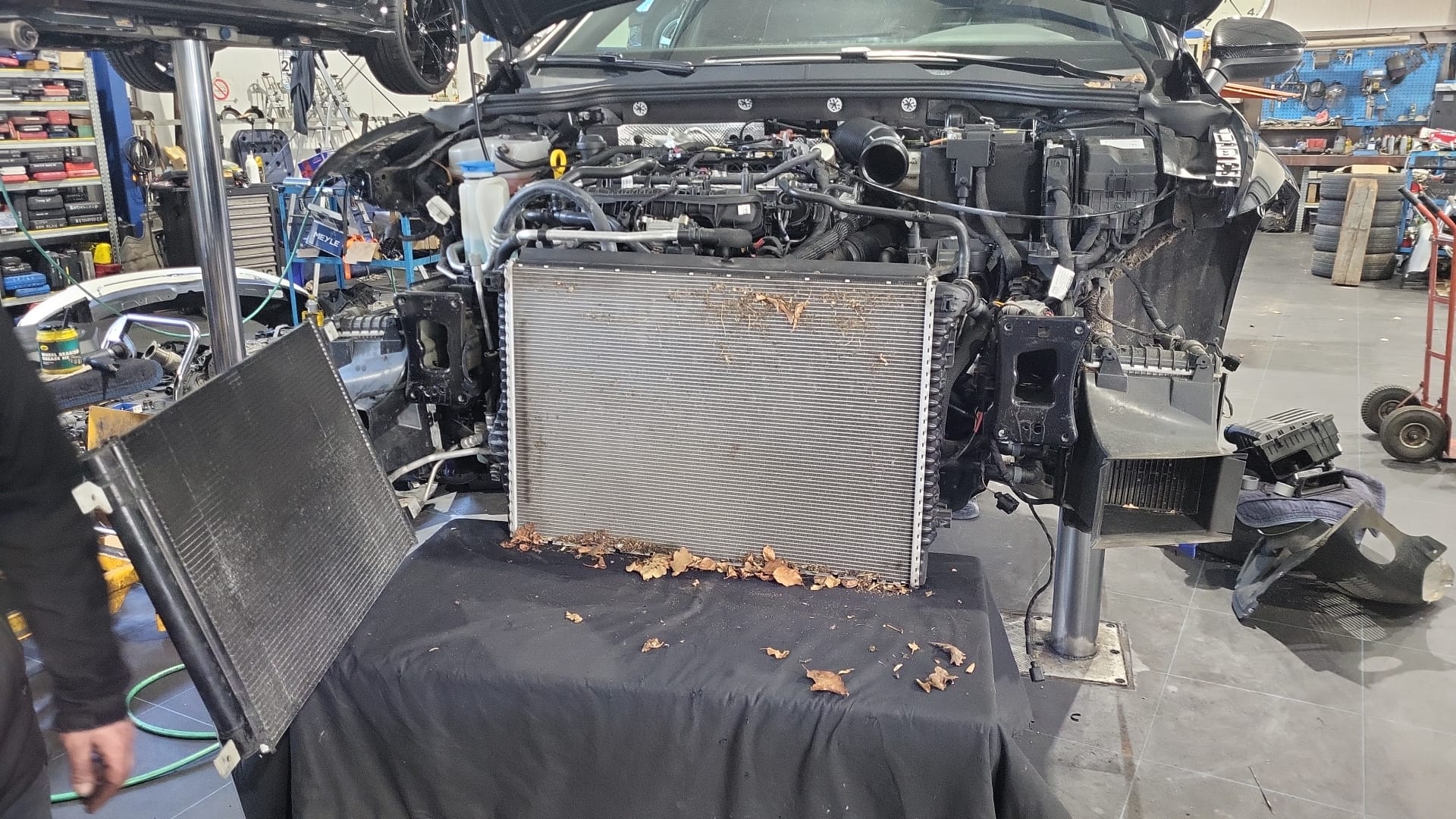

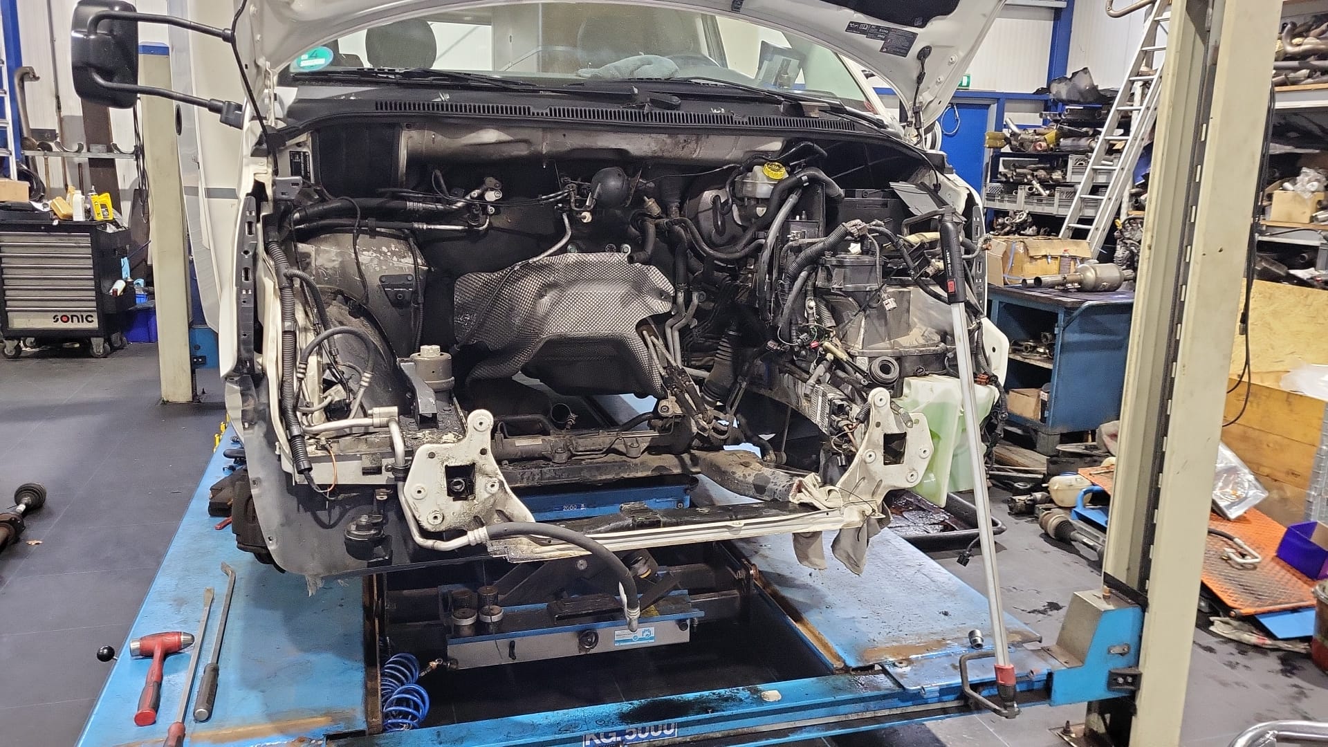

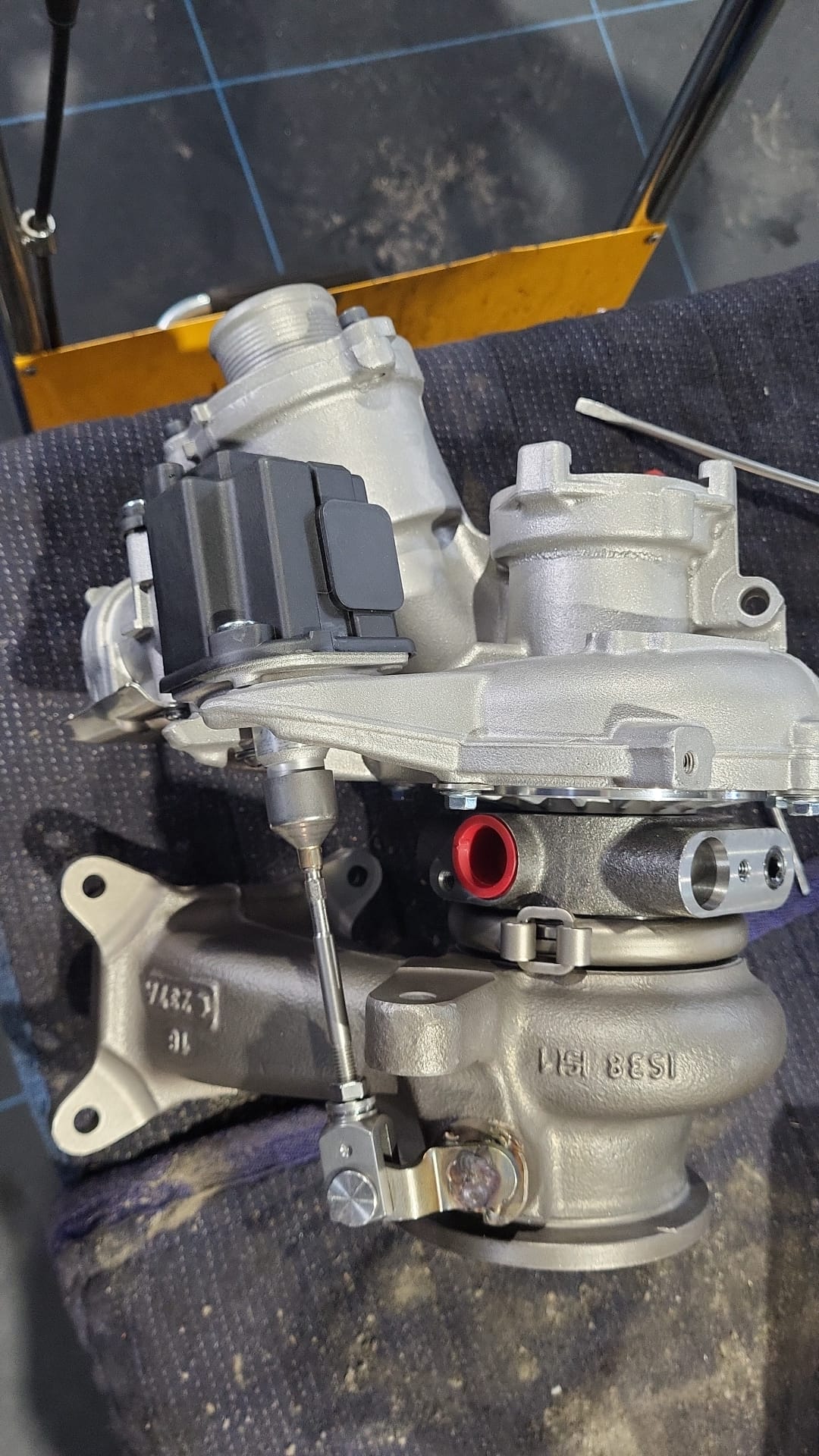

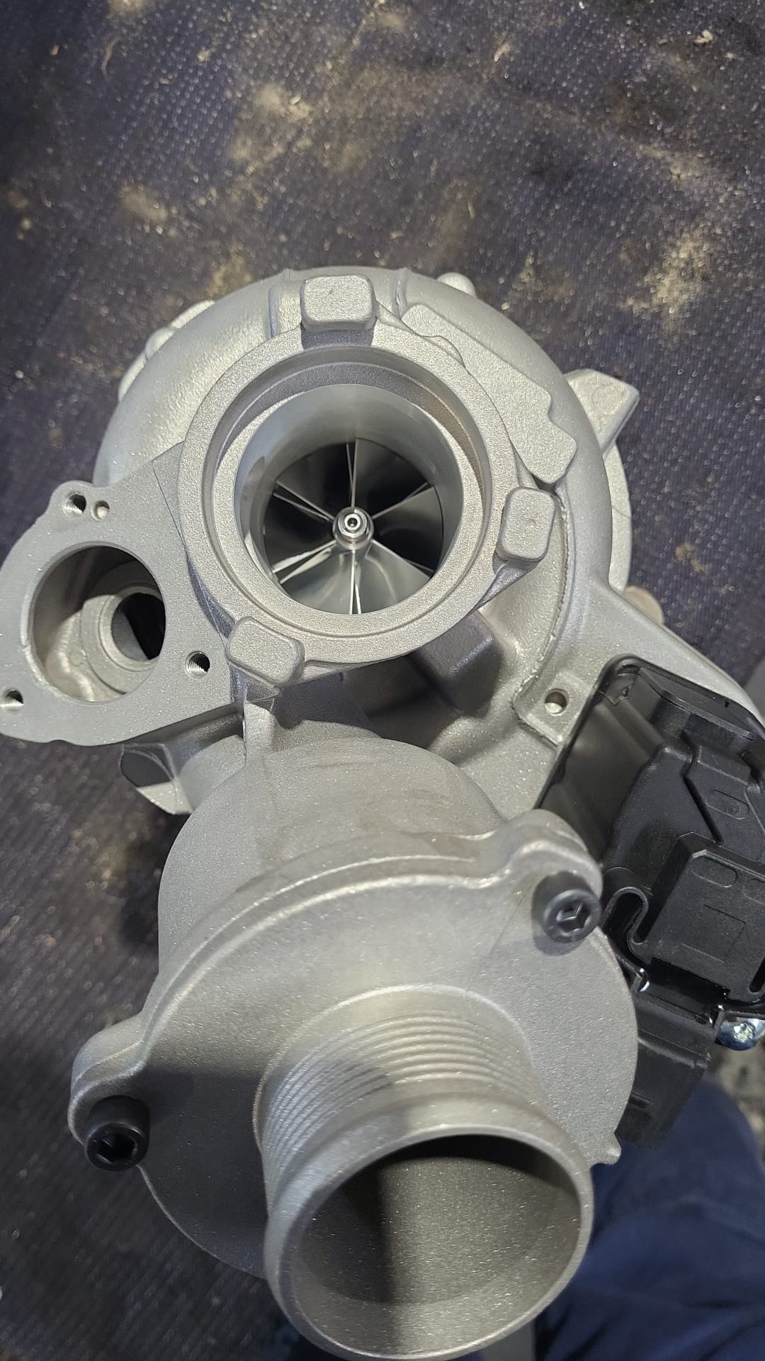

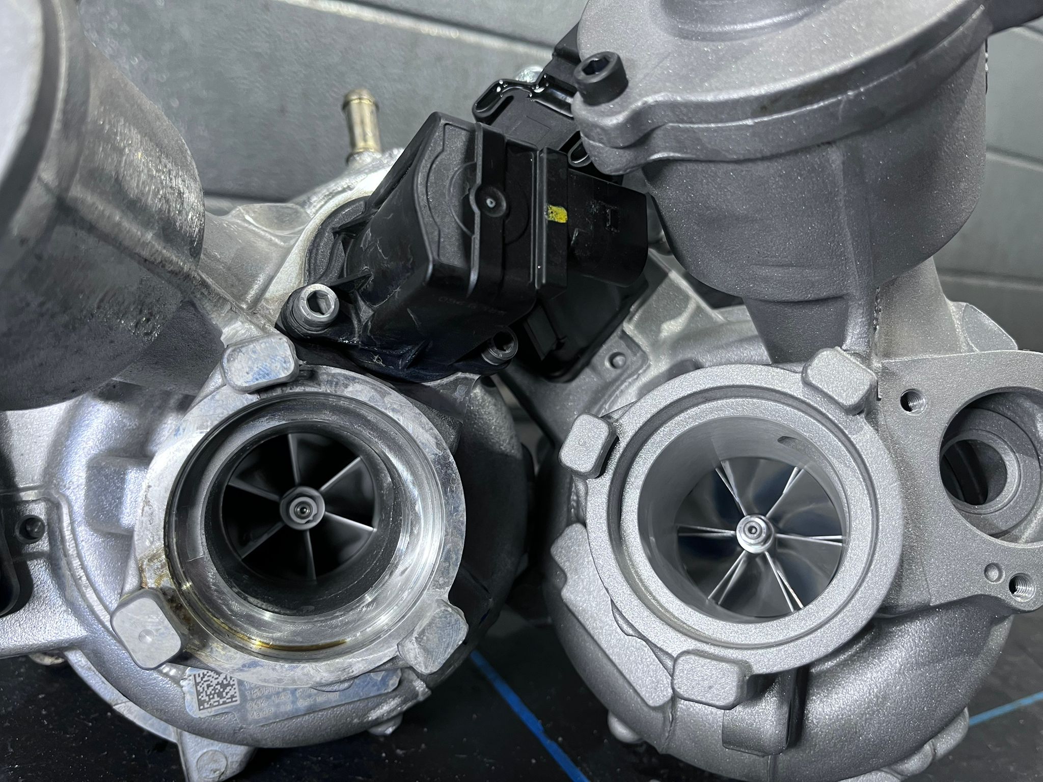

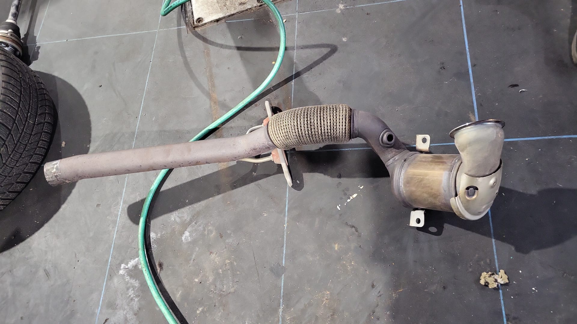

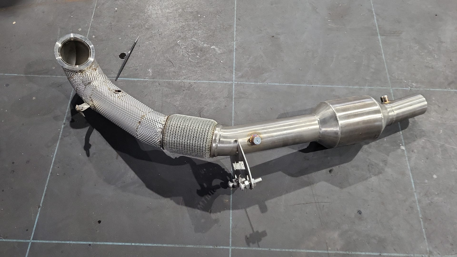

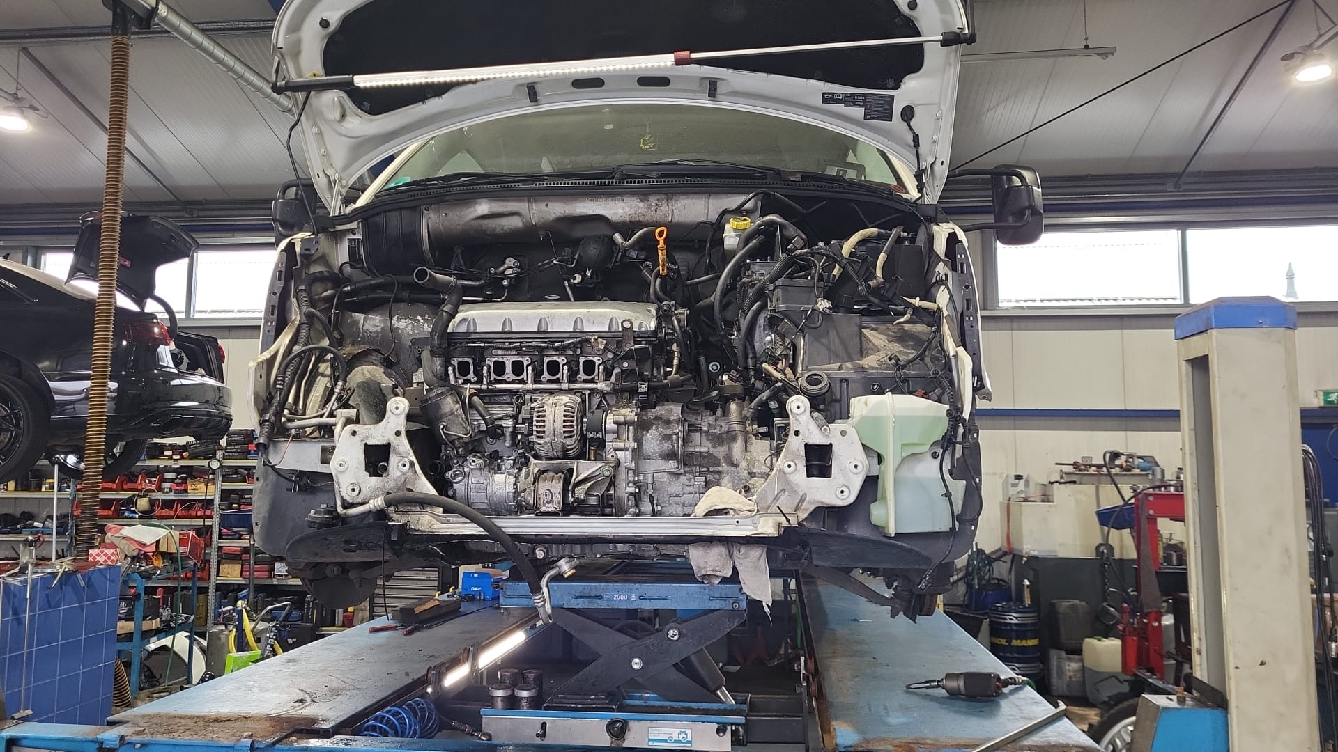

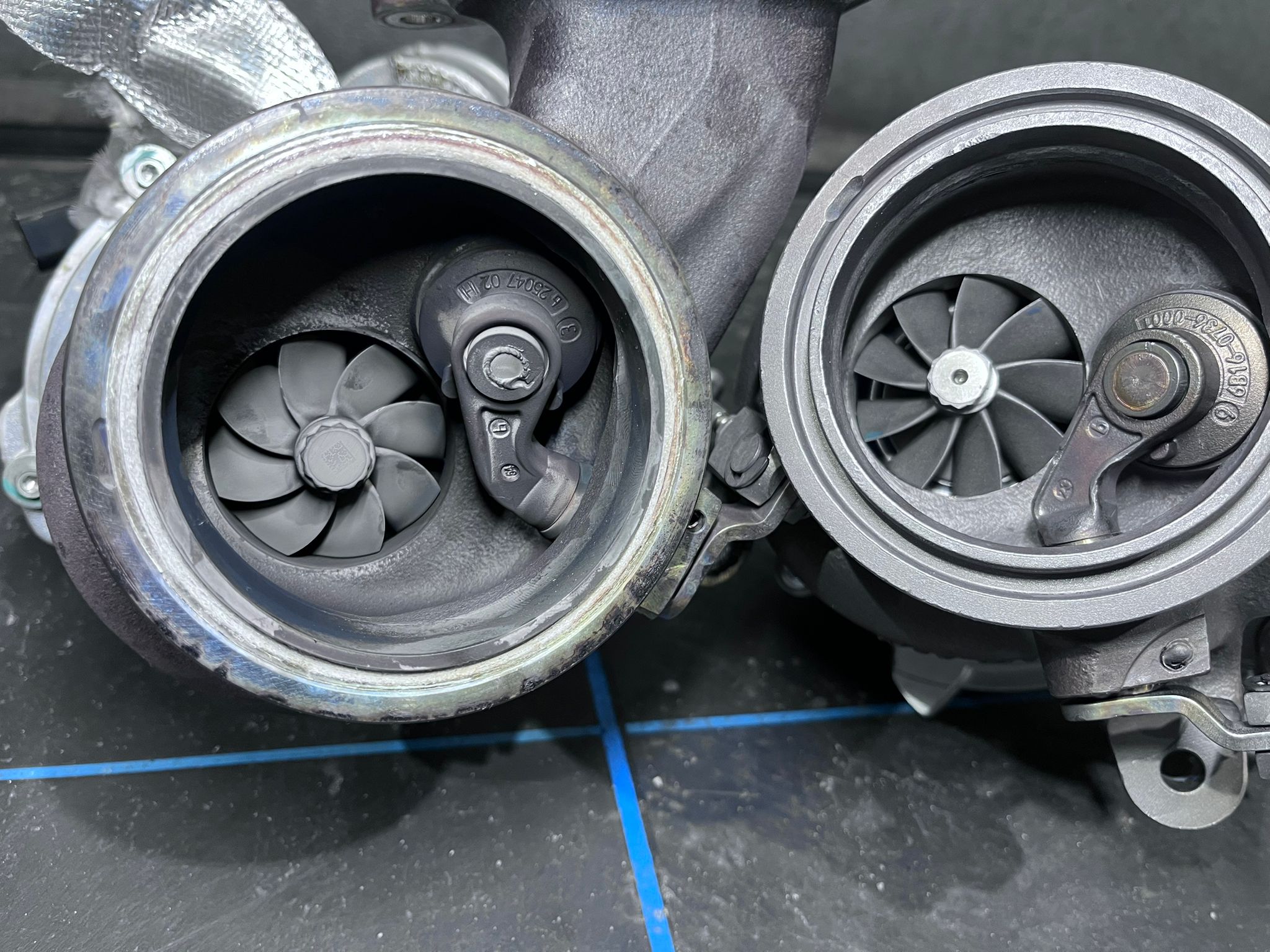

En ook leuke klussen doen we nog steeds,
Dit keer een Leon Cupra SC (310pk stock)
Ik wilde eigenlijk "alleen" de intercooler, uitlaat en een deel intercoolerpiping/ luchtfiltermodificatie toepassen i.v.m. het spoelen van de originele turbo. Tuurlijk is het op papier geweldig goed cijfers (richting 500pk...) te hebben. Mijn idee is voor een straatauto dat deze onderin ook goed presteert, deze klant wil echter toch meer. Dus hebben we een turbo aan laten passen bij een firma in Finland, maar deze moet onderin ook goed presteren en waarschijnlijk gaat de motor rond de 440pk doen. Dit is een aanname.........fingers crossed.
WhatsApp Image 2026-03-12 at 08.25.31.jpeg (270.55 KiB) 2956 keer bekeken
WhatsApp Image 2026-03-12 at 08.25.43.jpeg (261.02 KiB) 2956 keer bekeken
Jos.
