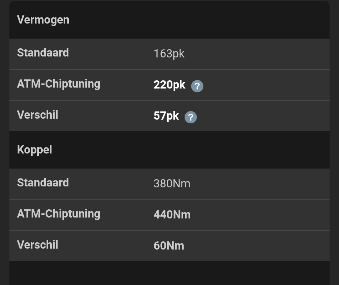

Bericht door dvh » 21 feb 2017, 20:07
Hier het tabelletje .
Had ook ergens gelezen dat deze bak niet meer dan 500nm aan kon.

Valt me wel een beetje tegen. Pk's van die van mij zijn na tuning ook 220. Alleen koppel wordt rond de 500nm. Is dan toch het verschil in slagvolume denk ik?

Ik heb de N47D20C. Mijn gemeten vermogen is 214 pk en 415 Nm, origineel 163 pk en 340 Nm. Als ik meer vermogen zou willen dan zou ik en een grotere turbo moeten (die van de 530d past niet, die heeft een andere flens) en andere piezo verstuivers. Als je de cijfers gaat bekijken dan is 50 pk meer toch best leuk op een 2 liter diesel.
