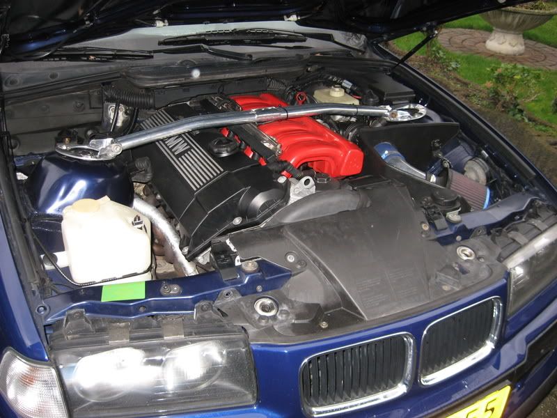

Bericht door frank de jonge » 04 apr 2008, 15:59
Die zwarte kap op de kop van de vanos
[IMG:800:600]http://img.photobucket.com/albums/v635/ ... G_0407.jpg[/img]
Oliedop zit trouwens ook naar voren ipv achteraan maar dat is op de foto van Turner niet te zien helaas.

Nu kan je dus wel begrijpen dat ik minder vertrouwen krijg in al die upgrades. Als ik dit zo allemaal lees wil ik de 3.5 HFM er niet eens meer gaan opzetten. Ik denk dat ik er dan niet meer mee ga kloten en een nieuwe originele lmm haal. Dan begin ik wel alvast met sparen voor een supercharger of turbokit, die WEL meer vermogen gaat leveren :x
