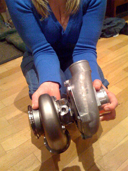

Technisch mooiste project tot nu toe met een Lotus Europa:
http://www.hofmanns.co.uk/content/index.asp?id=76" onclick="window.open(this.href);return false;
Waanzinning fraaie uitlaat
(ook wat er op de achtergrond staat)
Op 17 april rijden we samen een trackday op Donington Park.
Ben benieuwd hoe Chris met 250pk/825kg mij zoek gaat rijden. Ik ben ondanks een fors pk voordeel kansloos tegen deze voormalig GT3 rijder (met Lotus Exiges).

17 April? das al vlot
Ja tegen zo'iemand ben je bijna kansloos, helemaal op zijn terrein denk ik...toch proberen
make some pictures
ziet er strak uit, kost wat maar dan heb je ook wat

Mooi project inderdaad! Zeer goed gedocumenteerd en met foto's. Vooral deze vond ik wel aardig, twee lekkere "blowers"Herman Gast schreef:Technisch mooiste project tot nu toe met een Lotus Europa:
Waanzinning fraaie uitlaat(ook wat er op de achtergrond staat)

Chris is overigens echt heul snel > al 2 jaar bijna altijd op hoogste trede van het podium in de Elise Trophy.
Gingen wel geruchten dat zijn auto toch wellicht niet helemaal aan de reglementen voldeed.. maar toch.
Liet toch mooi Martin Donnely (ex Lotus F1 coureur) in 211 paar keer ver achter zich.. dusseh ... succes!
