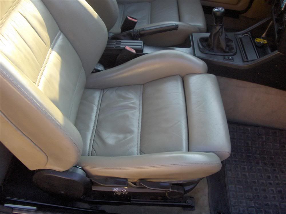

Heb colourlock voor de M3 (E30) gebruikt.
In 1 woord: Geweldig!
De stoelen zijn beige leder (Pearl beige), en na 20 jaar redelijk vies.
Vorig jaar dus maar die colourlock besteld en aan de slag gegaan.
Zat in de bestuurdersstoel ook een scheur van 10 cm, vorige eigenaar een keer met riem blijven hangen. Deze konden we perfect plakken met de colourlock lijm.
Dan de plamuurgel, hmm mwoah. Je doet er beter aan om de soort lijm te vragen die niet in de bestellijst staat a 7 EUR. Hiermee de stoelen heel goed inwrijven, dan gan alle kleine sleufjes ook dicht en het leer wordt veel steviger.
Toen de Leder Fresh, damn verkeerde kleur. Blijken er 2 Pearl Beige BMW kleuren te bestaan. Verder geen probleem, monster opgestuurd en kreeg kosteloos nieuwe Leder Fresh opgestuurd in de goede kleur. (Over service gesproken!)
Reslutaat geeft zeker voldoening. Slijtage vast is het ook, behalve die plamuurgel...die vind ik wat minder.
Hier foto's van t resultaat (voor foto's heb ik niet):
[img
750]http://i18.photobucket.com/albums/b148/ ... e30069.jpg[/img]
[img
750]http://i18.photobucket.com/albums/b148/ ... e30078.jpg[/img]
Ziet er gewoon super uit. (achterbank was nog erg goed, die dus niet behandeld. Had ook bijna alle spul nodig voor de voorstoelen)
