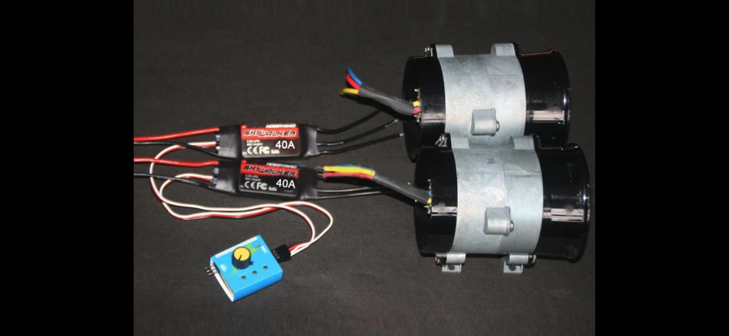

Verder onderzoek (in afwachting van testmogelijkheid) geeft nog wat vragen/onzekerheden.
Ben geen expert op dit gebied, maar leer graag (ook mijzelf) dingen bij🤣..
De ESC modulators hebben mogelijk wat fragiele eigenschappen.
Als de spanningsbron op enig moment een lagere spanning kan leveren dan wat gevraagd word, komt er een "ripple" (tekort) in de spanningscurve van de ESC, wat op termijn de ESC om zeep zal helpen.
Waarom kan dat een probleem worden:
Omdat de autodynamo (gelijkgerichte alternator?) een pulserende gelijkspanning geeft, kan de hoogfrequente ESC dat mogelijk op bepaalde momenten in het spanningsverloop als te lage spanning zien..
Verder:
Electro Magnetic Interference.
De output draden van de ESC naar de borsteloze motor is waar dit storende verschijnsel schijnbaar hoofdzakelijk ontstaat. (High power en frequency) Dus daar komen minimaal ferriet cores om dat te dempen.
En:
Het aan/uit schakelen van hoofdspanning kan waarschijnlijk alleen als de regelaar op lage toeren staat. Anders mogelijk een piekstroom die die de 40A van de ESC overstijgt?

Apart accupakket maken of kopen ervoor? Dus elektrische systemen volkomen gescheiden houden van elkaar.

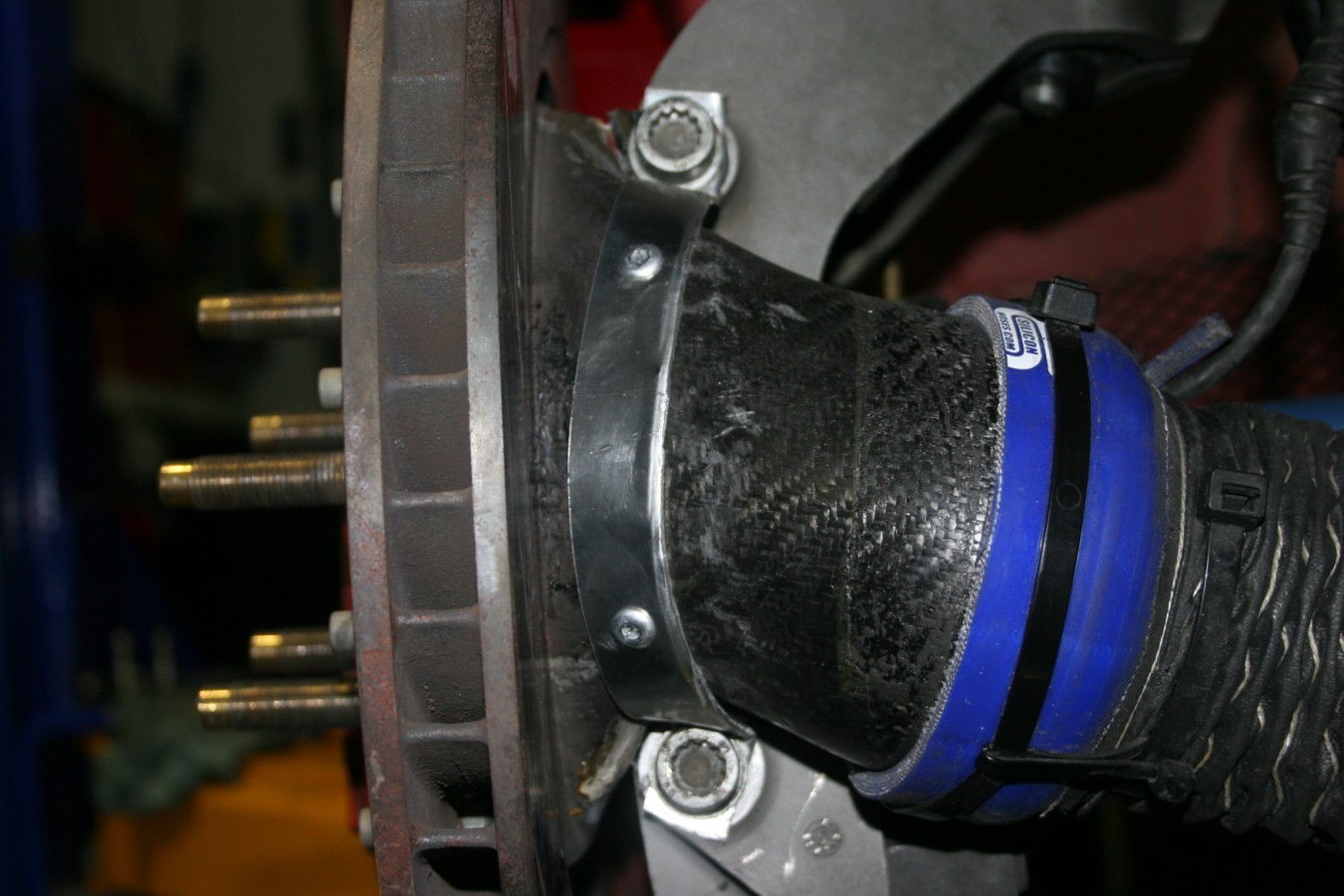

Berichten: 30294
Re: Is (electrisch) geforceerde remkoeling iets wat geprobeerd is als track mod?
Bericht door Luco » 02 jun 2024, 23:18
JagOnTrack
Berichten: 265
Lid geworden op: 27 nov 2020, 21:08
Auto: Jaguar XKR (Performance pack)
Bericht door JagOnTrack » 03 jun 2024, 08:20
Luco schreef: 02 jun 2024, 23:18remkoeling2.JPG
Dat idd👍.

SlowCo schreef: 02 jun 2024, 15:27 Apart accupakket maken of kopen ervoor? Dus elektrische systemen volkomen gescheiden houden van elkaar.
Weer stukkie verder met inlezen..
Alternator output "ripple" op een auto met netwerken etc..is als de alternator goed is rond de 0,1V max..
Daar zou een ESC geen last van moeten hebben. (Is binnen de marge)
Blijft over...theoretisch risico m.b.t. piekspanningen bij aan/af schakelen op full speed :bag: en EMI..
