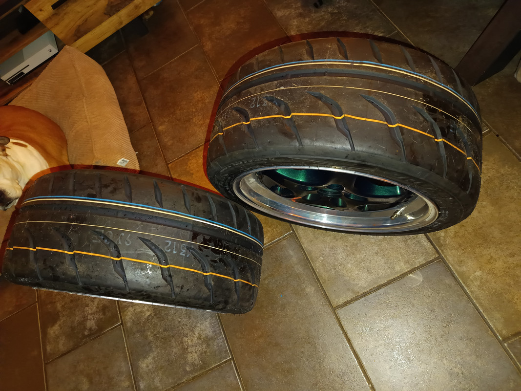

Ik heb zelf inderdaad ook begrepen dat de AR1 de betere band zou moeten zijn. Al zal het zowiezo heel anders gaan rijden omdst ik van een 215 naar een 255 ben gegaan.
We gaan het zien en mee maken en als ze niet bevallen kan ik als nog altijd terug gaan naar een AR1 of iets anders

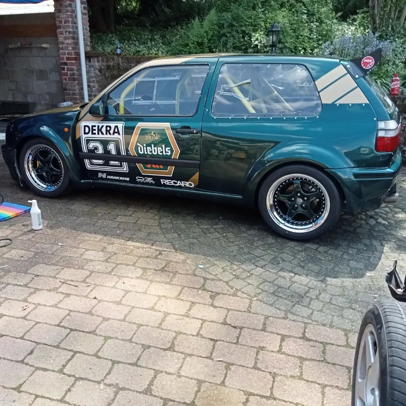

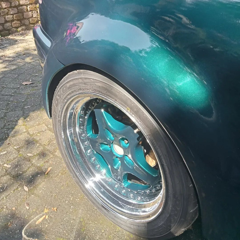

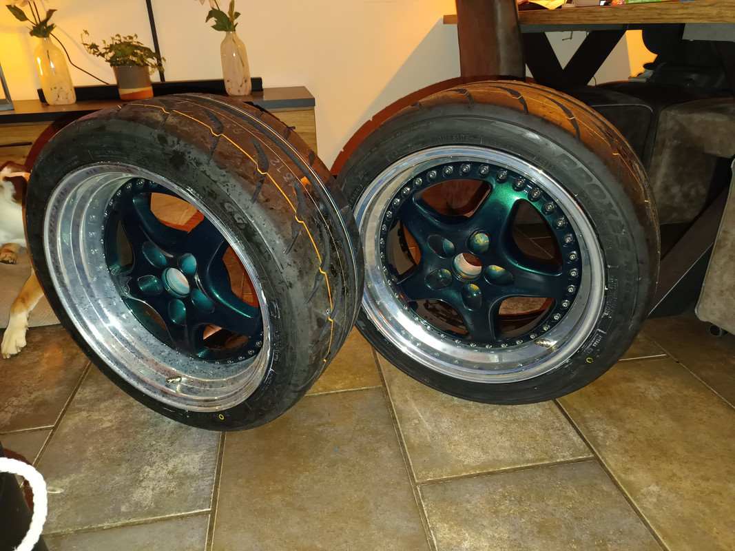

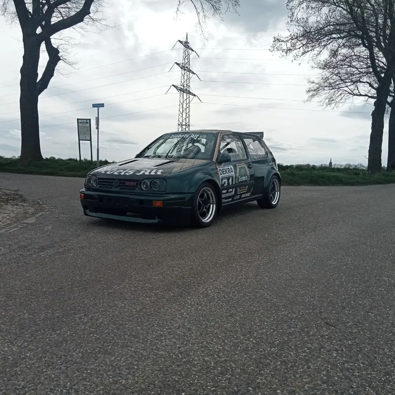

Weer even het topic afstoffen hier, weer een hoop gebeurd in de tussen tijd dus zal even weer wat foto's plaatsen over hoe en wat.

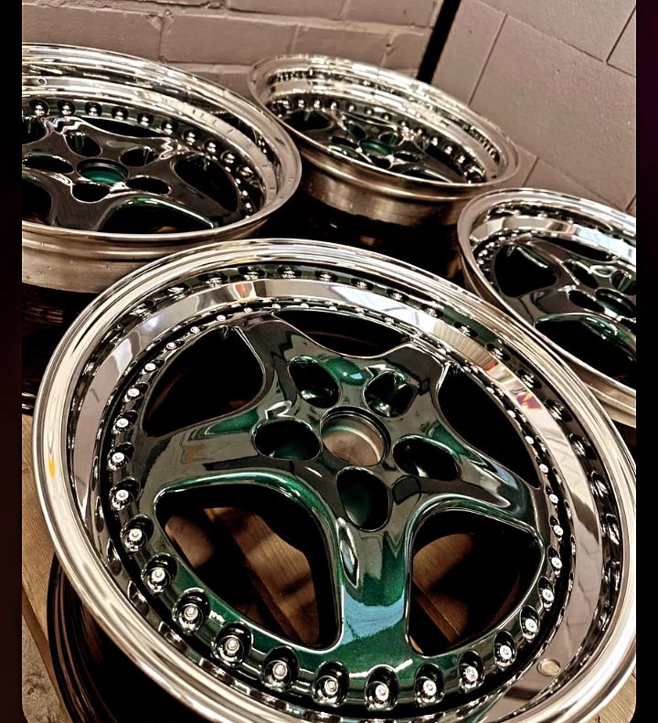

heb ondertussen de velgen weer terug alles in kleur gespoten en de auto weer in elkaar zitten om volgende week naar blackfish te gaan om de livery bij te laten werken
hier foto van hoe de velgen geworden zijn :love:
bij thuis komst meteen even gepast
daarna was het tijd om alles af te werken en in kleur/blankelak te spuiten
eerste test rondje nadat die weer in elkaar stond

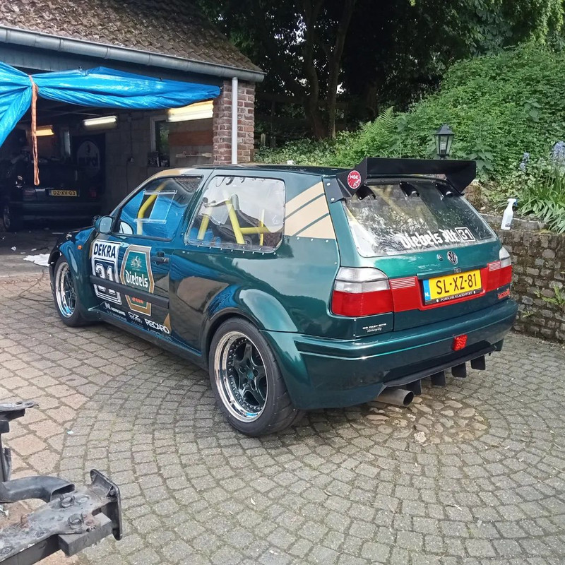

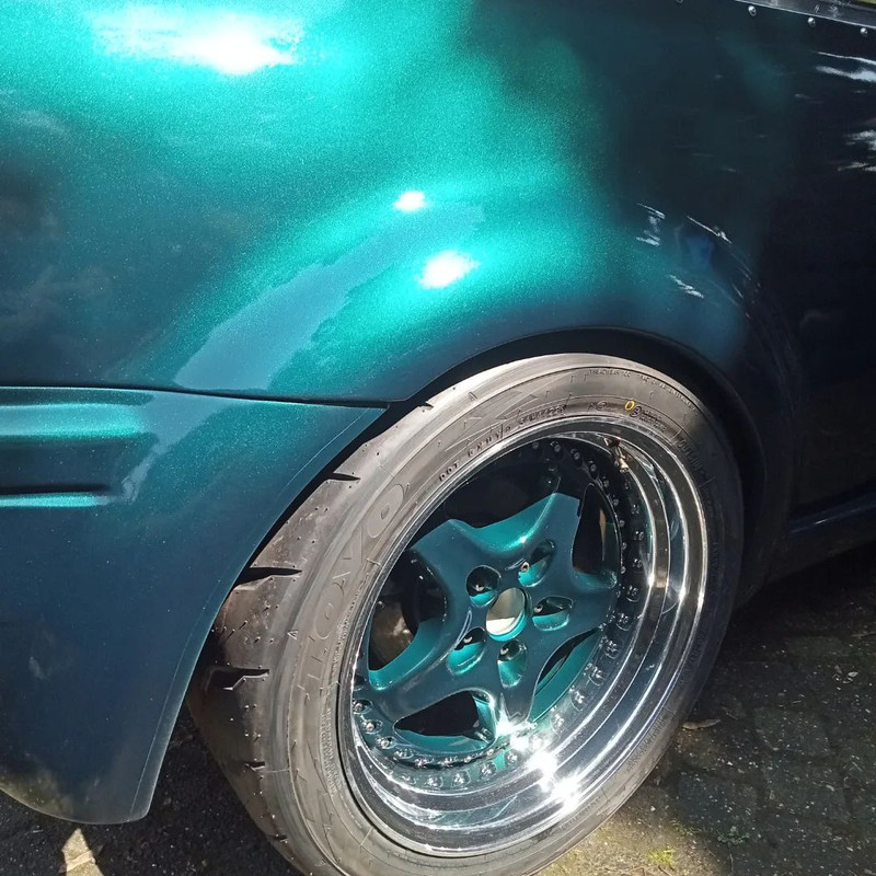

nadat ik alles had zitten en afgesteld hoe ik wou heb ik een afspraak gemaakt om de auto te laten uitlijnen

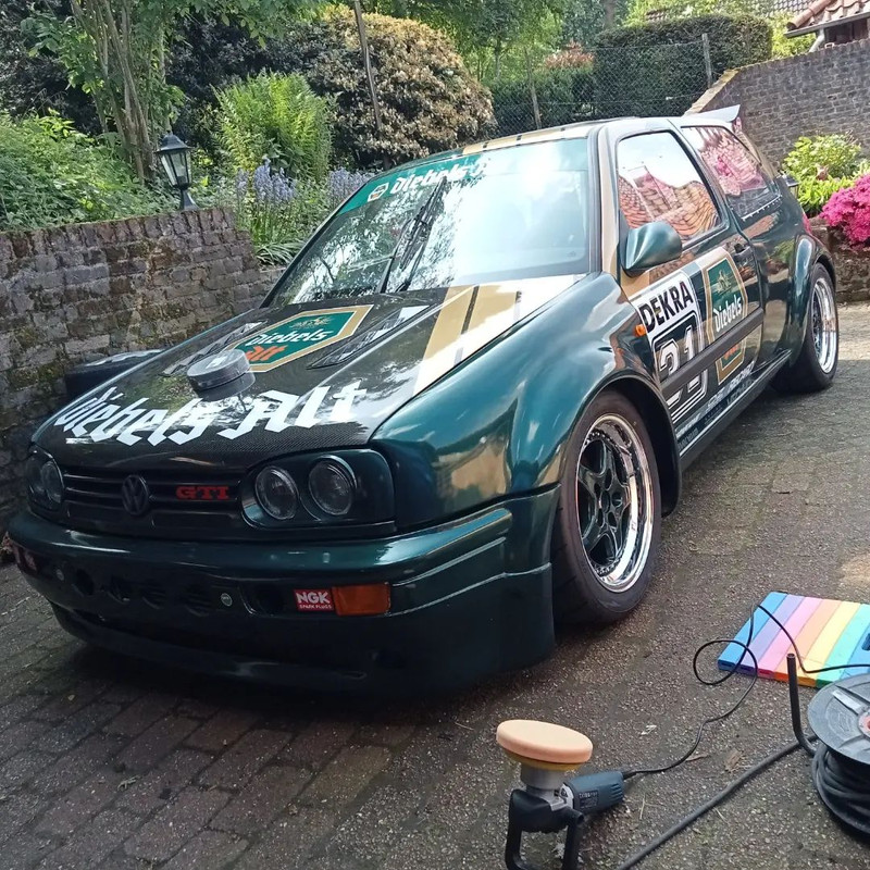

en vrijdag heb ik de tijd genomen om de auto eens goed te poetsen en te polijsten omdat die de 18e naar blackfish gaat
heb helaas verder nog niet de tijd gehad om echt test kilometers te rijden maar dat hoop ik wel te kunnen doen als die terug is van blackfish

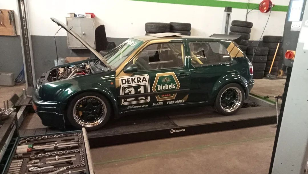

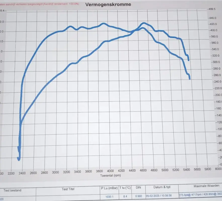

Ik moet even terug de testbank op want ben bij 251 pk en 377 nm blijven hangen. Maar heb een probleempje opgelost waardoor daar verandering in gaat komen.

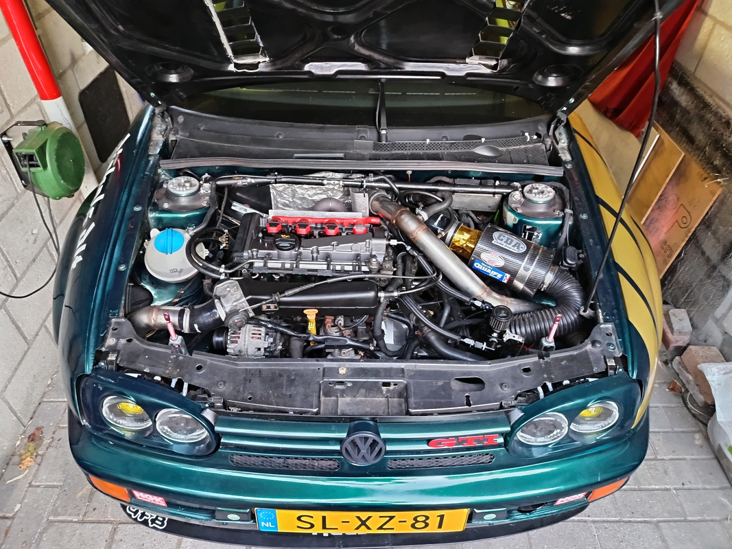

in de tussentijd heb ik uiteraard niet stil gezeten en is er weer het een en ander aan de auto gebeurd.

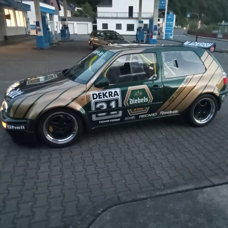

zo had ik de auto opgehaald vorig jaar bij blackfish.
Dit was tevens het eerste langere ritje met de nieuwe updates,en al heel er snel kwamen er een hele hoop baustelle aan het licht..

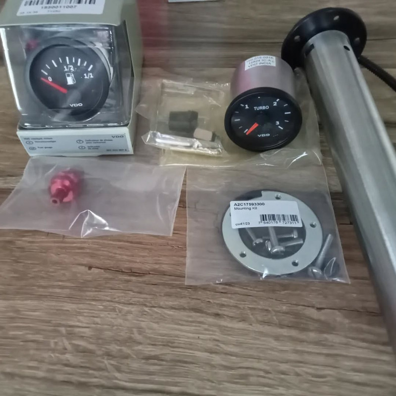

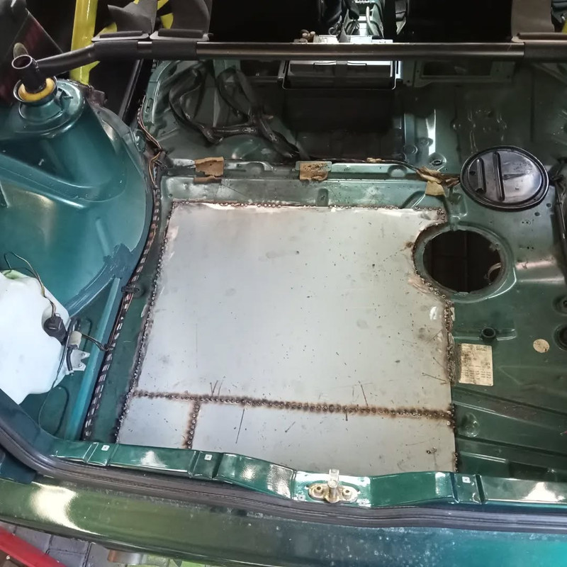

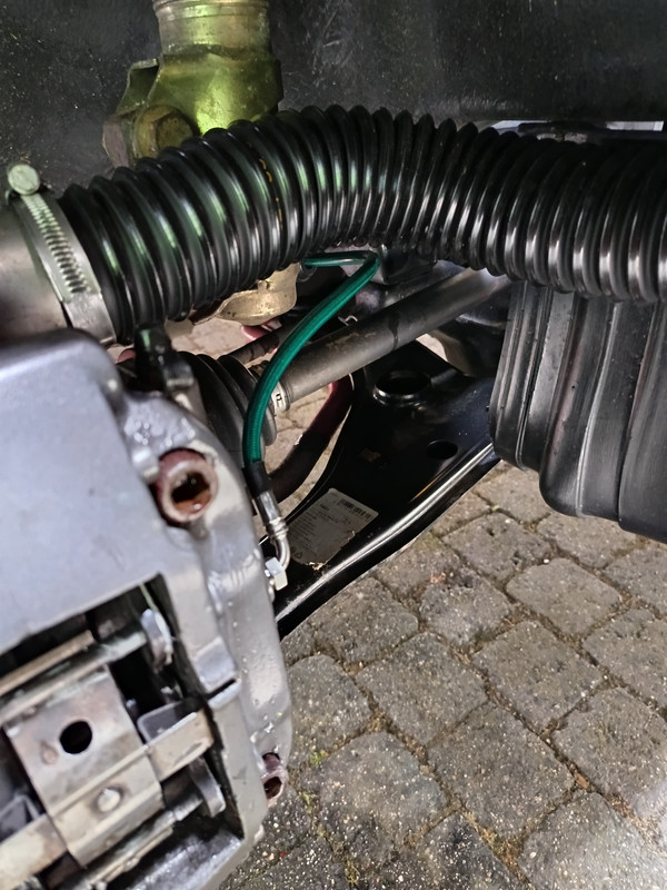

Een van deze dingen was toch wel de tank stond achter in de auto zonder enige vorm van bescherming, voor mij/bijrijder mocht er iets gebeuren dus ik vond dat daar wat aan moes gebeuren. En omdat ik toen toch bezig was heb ik meteen een vlotter in de tank geplaats met tankmeter zodat ik niet meer hoefde te gokken hoeveel liter benzine er nog in de tank zou zitten.
zo begonnen:
Dat houd dus in reservewiel bak eruit vlakken vloer erin gelast zodat de tank mooi recht en fatsoenlijk kon staan.

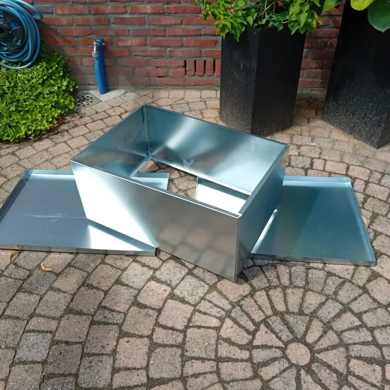

Vervolgens heb ik een bak laten maken die om de tank heen zou gaan komen en deze van de binnen kant geĆÆsoleerd met brandvertragende isolatie.
En zoals net aangegeven meteen een brandstofmeter en een bij passende turbodrukmeter geplaats.

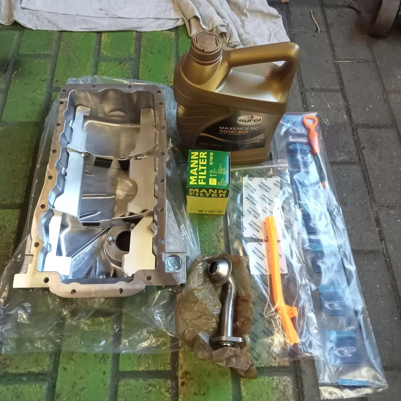

Toen ik dat allemaal klaar heb ik nog wat met de auto rond gereden maar bleef rare vibraties in de aandrijving houden, dus toen heb ik er voor gekozen om te beginnen met het vernieuwen van de aandrijfassen aangezien deze ook al +/- 28 jaar onder de auto hangen is dat ook geen overbodige luxe.
Daarna nog wat ritjes gemaakt met de auto maar het liep allemaal niet heel erg fijn en lekker dus had er even geen zin meer in..

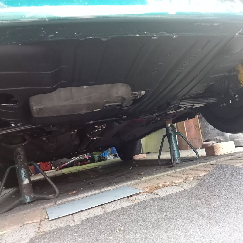

Toch de draad weer opgepakt vervolgens reed ik ergens overheen waardoor ik een scheurtje in mijn carterpan had gereden dus daar moest een nieuwe onder komen, gelijk maar voor een upgrade gekozen en een pan met schotten geplaatst.
Ook meteen een bodemplaat van een golf 3 tdi gemonteerd.

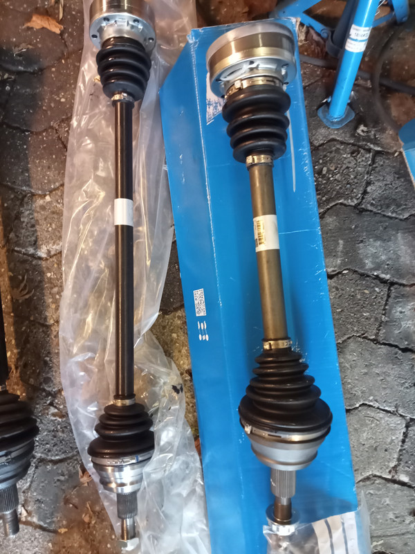

Omdat ik zelf een foutje had gemaakt met het monteren van mijn beugel van de gaskabel en ik daar per toeval achter kwam.. had ik ineens een turbo druk van +3 bar bij volgas dus ik wist dat er wat moes gaan gebeuren in de afstelling van de auto, dus dat was het volgende wat we hebben gedaan. Wij zijn hierbij even gestopt omdat er nog in de toekomst een verse motor gepland staat met versterkte onderdelen ik moet zeggen ik heb momenteel al niks te klagen.
En je weet hoe het gaat dan denk je eindelijk klaar te zijn en toen hoorde ik op weg terug naar huis dat het druklager erg veel lawaai maakte dus heb ik +/- een maandje terug de motor er weer uitgetrokken en alles wat ik tegen kwam wat mij niet beviel vernieuwd/netter gemaakt.

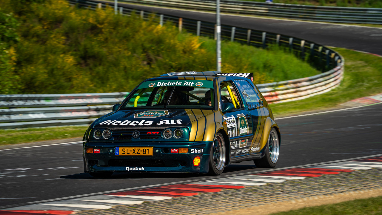

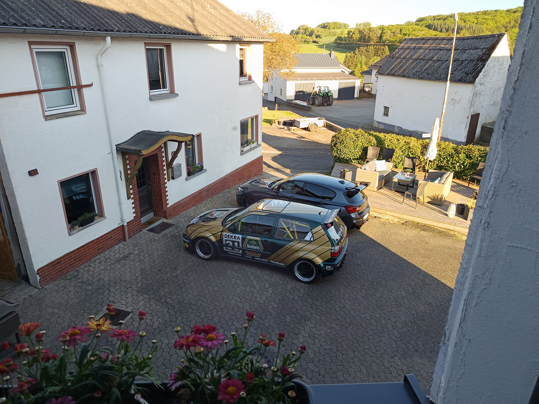

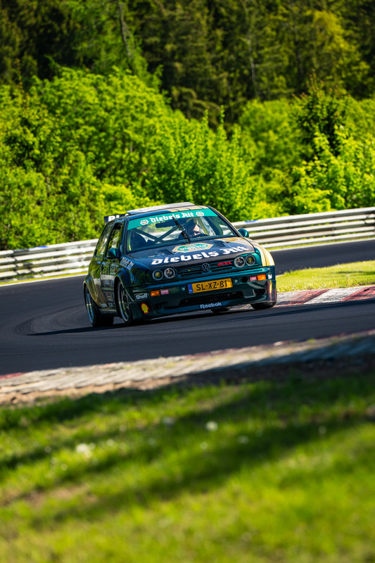

De dag erna gingen we dus naar de ring, mijn vriendin had een overnachting geboekt bij de ringlodge ( echte dikke aanrader ) super leuke mensen en heel er nette en gezellige B&B
Afbeeldingupload foto gratis
En de volgende dag het weekend afgesloten met wat rondjes op de baand :blink:
Voor nu ben ik wel even klaar maar in de winter gaan we weer verder met upgraden :hungry:
