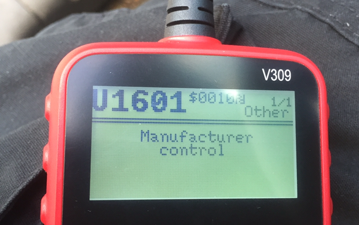

Gereden, twee monitors goed. Geen foutcode. Vervolgens ga ik naar foutcode lezen en krijg dit:
Nu uitzoeken wat dit exact is (eerste zoektocht is crankshaft positie of sensor. Mijn eerste gedachte is dat dit te maken heeft met het verkeerd monteren van een distributie riem. Optie twee is een luchtsensor die niet goed of stuk is.
Verder nog geen idee, maar alles wijst naar het vervangen van de riem en alles er omheen.
Berichten: 7086
Re: Lullaby’s Pakezel.
Bericht door EvdP » 24 aug 2021, 18:36
Je weet alleen niet waar de code vandaan komt. Hij is erg algemeen. De reden waarom ik over ben gestapt op een laptop met een universele interface. Dan kun je zien welke module de fout geeft en je hebt vaak iets meer informatie. Alleen is dat een iets duurdere oplossing.

Bericht door Lullaby » 24 aug 2021, 19:34
Dit is idd een zeer algemene melding waar je niet een pin-point locatie mee hebt; laat staan een logisch protocol. Wellicht dat de Dongel hier verder van toepassing kan komen met Linux, immers zijn er dan extreem veel opties software matig. For Python developers, pyOBD provides a single module, obd_io, that allows high level control over sensor data and diagnostic trouble code management.
Ondertussen is de melding wel weer spontaan verdwenen.... zoiets doet mij dan aan een kabel breuk denken, spannend.
Berichten: 10199
Bericht door smiley » 24 aug 2021, 20:37
Dat is wel vreemd, gezien een code meestal in de ecu blijft staan tot ie gewist wordt.
Daarom is wissen en wachten tot ie terug komt zo belangrijk, want je weet niet hoe oud ie kan zijn.

Bericht door Lullaby » 24 aug 2021, 20:51
Dat dacht ik ook, maar het was al raar dat er geen foutmelding kwam en bij het lezen van de meldingen deze er wel ineens was. Maar ik blijf het gewoon even in de gaten houden de aankomende tijd en zal even een boekje bijhouden (voor mijzelf) met alles wat ik doe. Zo heb ik dat ook geleerd met Linux om een map te schrijven van alle stappen die ik doe zodat ik ook terug kan gaan voor reproduceren van errors en etc. Ik denk dat dit bij auto's ook handig is als beginner.

erwin20vt
Berichten: 812
Lid geworden op: 22 apr 2007, 23:13
Bericht door erwin20vt » 24 aug 2021, 23:47
https://www.mvwautotechniek.nl/obd/
Lees bovenstaande eens door, Eobd is een standaard protocol deze foutcodes zijn ook bij alle fabrikanten gelijk. Deze zijn verplicht om uit te lezen, daarom zijn deze testers ook zo goedkoop.....
U code is een communicatie fout met een ander regelapparaat maar die kan je niet uitlezen.
Bovenstaande site staat veel informatie over techniek in duidelijke taal.
