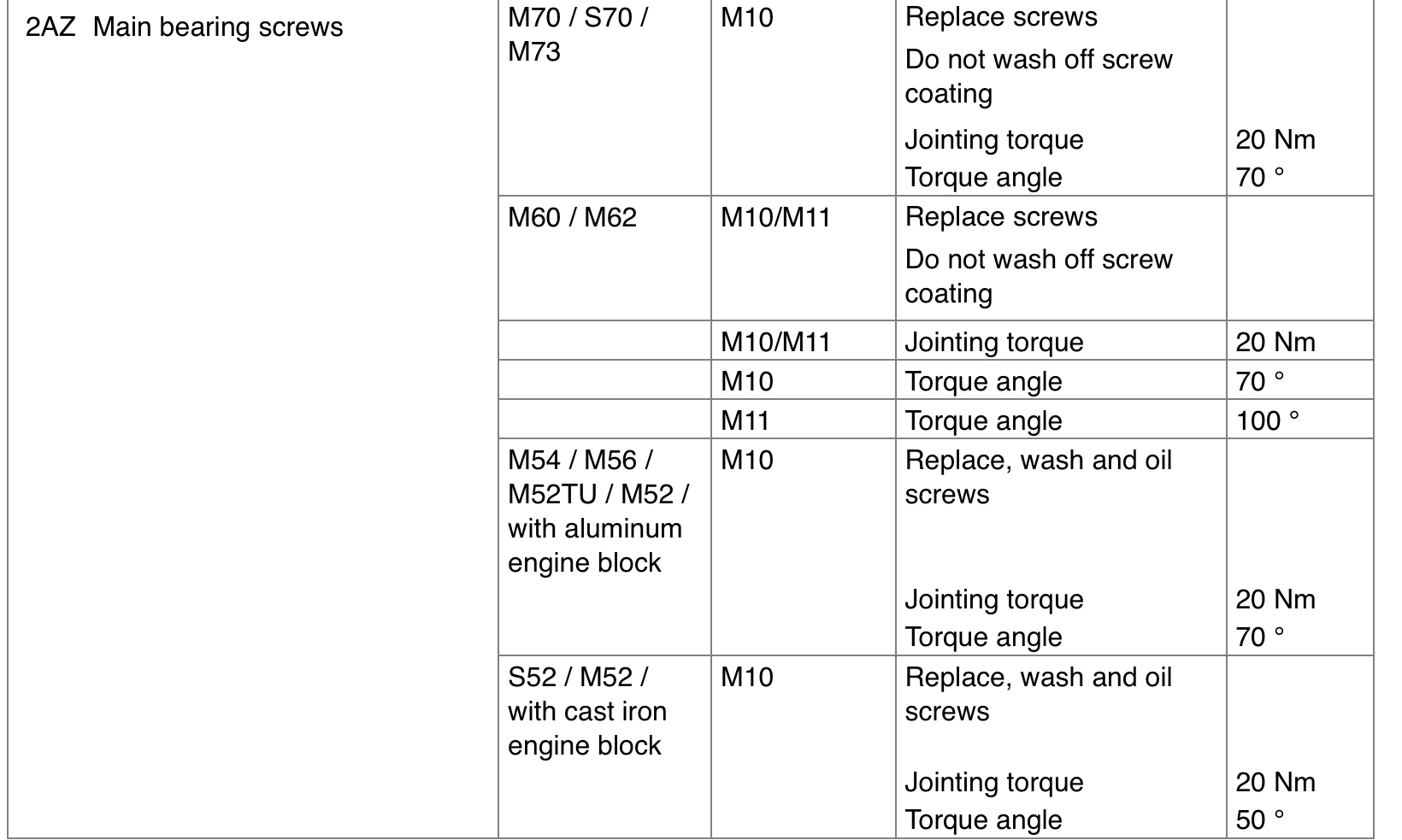

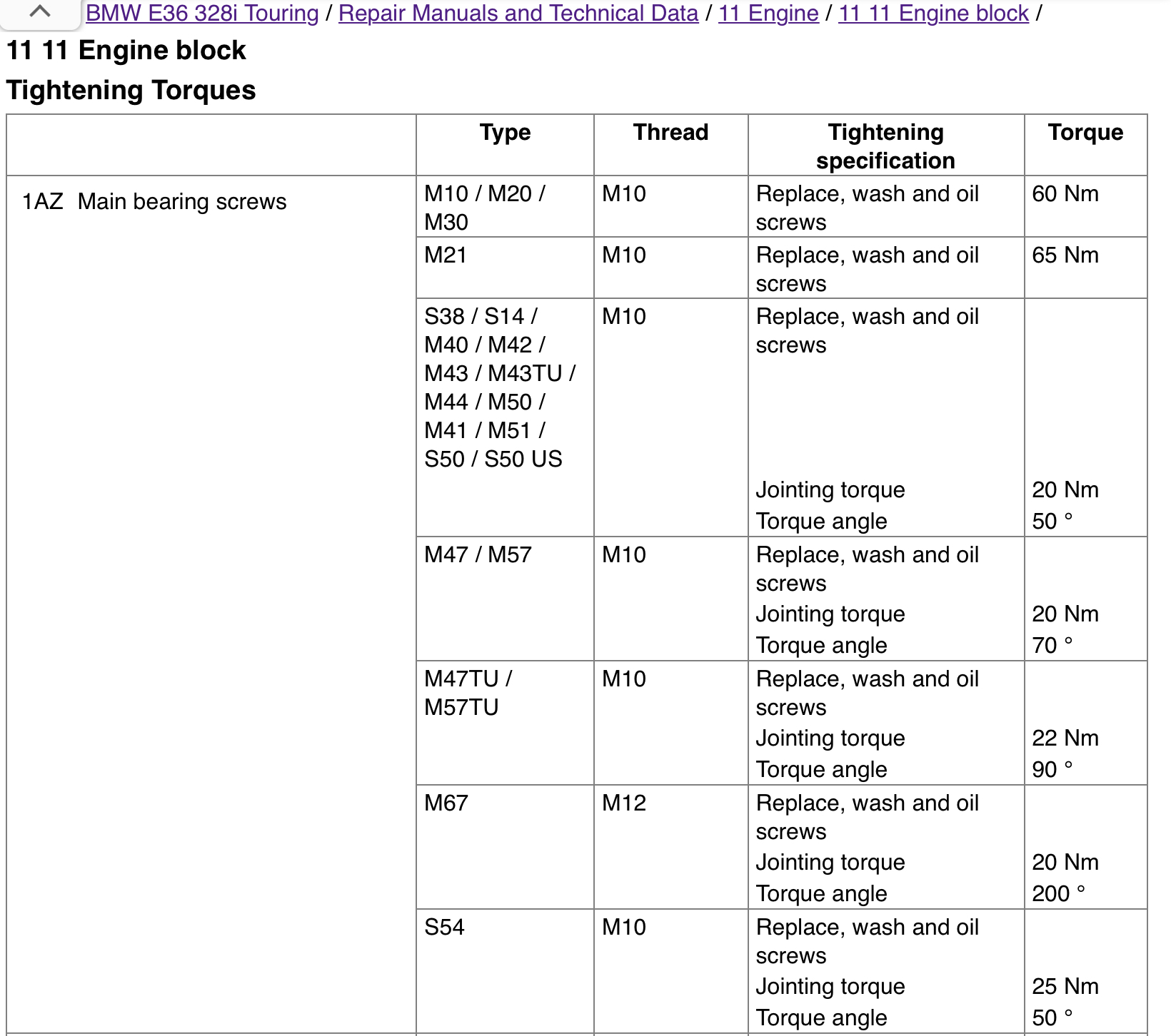

Het plan was om de lagers te controleren. De krukas lagers zouden nog goed moeten zijn omdat die een 50k km geleden zijn vervangen.
De hoofd lagers weet ik niet. Ik kon in Bentley alleen de moment van deze bouten niet terug vinden evenmin zo 123 op het net. Dus ik heb dat nog maar even uitgesteld en me gericht op het verder reinigen van het onderblok en de bak.
Afbeelding Afbeelding
