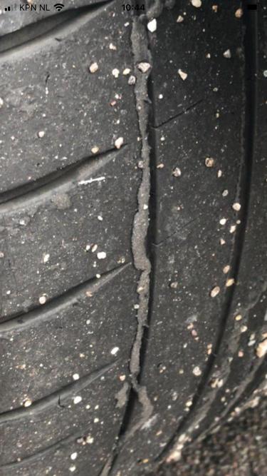

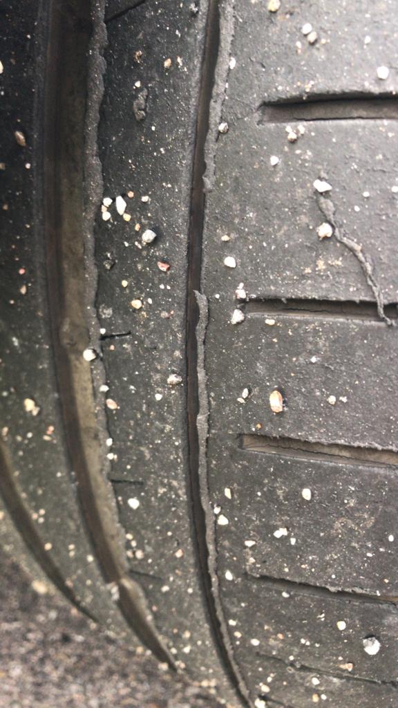

Re: Rob stelt zich voor (Rare Track-wens met een ouwe Jag🤣)
Ik las ergens op dit forum iets over dat banden kunnen gaan smeren als ze te warm worden.
Mijn banden zien er na 10 rondjes Zandvoort ook een beetje ranzig uit eigenlijk... Het lijkt of ze rubber hebben opgepikt, stroken langs het profiel, maar ook verder op het loopvlak.
Ik dacht het er eenvoudig af te kunnen halen maar zit echt vast gevulkaniseerd...
Is dit ongewoon?
Ik had d banden op fabriek opgave staan qua druk (A2.0/V2.2Bar) in de wetenschap dat er wel een half bar bij zou komen als ze warm zijn.
Is dit ongewoon?
- IMG-20211101-WA0005.jpg (43.58 KiB) 4028 keer bekeken

Ziet er niet raar uit imo. Denk wel dat je een redelijk hoge druk hebt gereden eenmaal warm
Volgende keer even de warme temperatuur in de gaten houden, dat kan helpen bij het zoeken naar de jusite druk.

Ziet er niet raar uit volgens mij en lijkt meer pick-up dan dat het van je eigen banden komt. Slijt er wel weer af als je op openbare weg gaat rijden.
Als de banden gaan smeren, merk je dat wel in de auto. Dan is het net of je op stroop rijdt. Als je dat dus voelt, moet je ff paar rondjes kalmer aan doen om ze af te laten koelen en dan kan je weer ff...

Met een fohn of verfbrander op de laagste stand en een spatel kun je de pickup er ook afkrijgen als dat met rondrijden niet wil lukken.

Achterbandjes van 3.5 Jaar oud gemonteerd in juiste maat. Loopt niet meer aan daardoor en ook doir juiste omtrek 4% meer koppel
op de weg..
Maar 1 van de 2 banden is keihard
. Scheurtjes is buitenkant loopvlak na 10km...(DOT0718!!)
Geen budget voor 2X 285-35-20 en 2X 24(5)5-35-20..Nankang AR-1 (11-1200€
