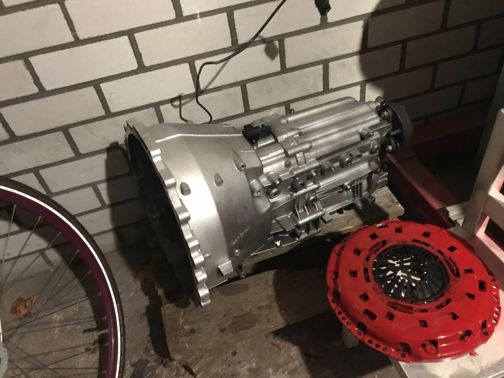

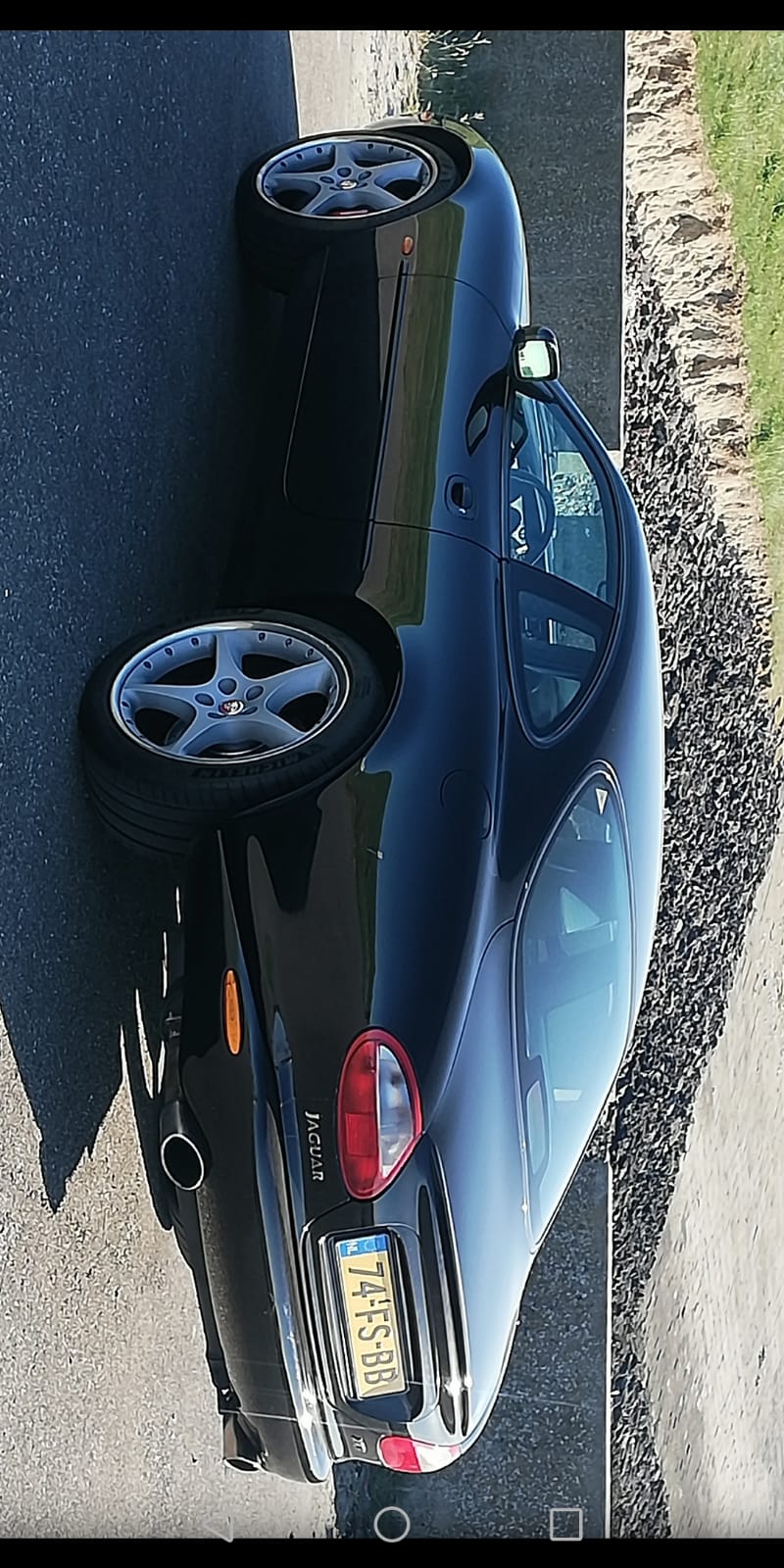

Mijn plan:
Poging om de nu (beetje extra) 400pk aan te tippen, 525nm af fabriek, en de nu standaard 1615kg met de best fikse Brembo uitrusting eens een keer op het circuit te proberen.
De uitdaging, c.q. reden voor verguizing(?) hier😉: de XKR's hebben een Mercedes 722.6 AMG (E55AMG geloof ik) automaat 🤣...
Als dit echt niks blijkt te zijn is er een stappenplan:
1: Gewicht, er kan 200kg uit met behoud van OBD.
2: Het roer om, alles eruit, ook de z.g. electronische automaat, 6-Handbak erin, maar dan dus standalone ECU en geen traction/abs etc..
3: Gereedmaken voor geraniums in de vensterbank, en vooral YouTube blijven kijken.
Wat ik niet hoop.

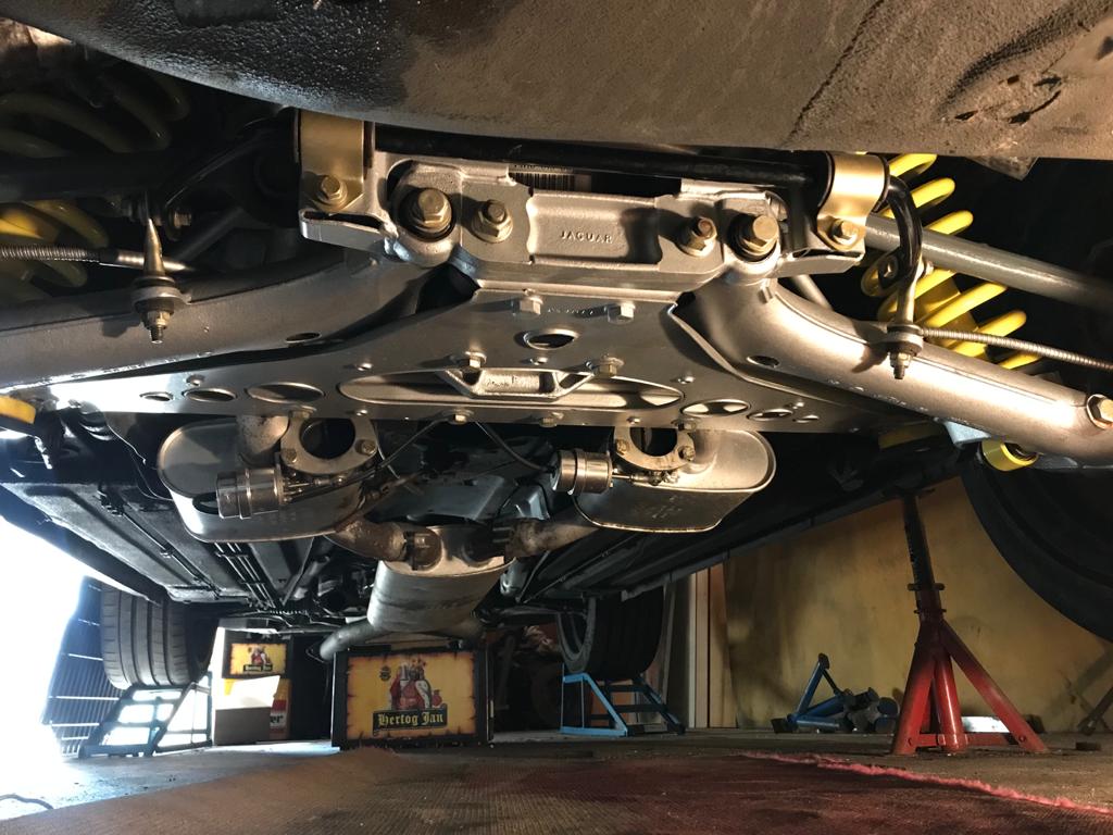

Vandaag gesleuteld maar nog zonder succes. Een echte Jag heeft electronische gremlins. Deze dus ook.
Daarna diff er nog uit (vervangen voor gebruikte denk ik) en polybussen achter monteren.
Stuurhuis speling verhelpen en heeeel misschien een setje 40mm verlagingsveren eronder. (maar best eerste een uurtje op circuit om eigenschap van de standaard uitlijning te kennen)
Kan nog even duren dus..
p.s kleppies in de uitlaat heb er wel al opgezet want dat gezoem is niks, het mot wel brullen:-).

Bericht door JagOnTrack » 09 mar 2021, 17:49
Binnenkort zou het moeten lukken (om een paar rondjes Zandvoort te doen :df: )

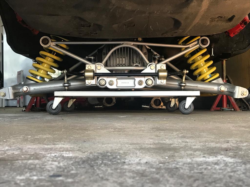

Maar de Jaguar X100 XK staat niet echt bekend om strakke wegligging dus ik verwacht er niet te veel van..
Ik heb een passende 6-handbak gekocht (kon ik voor heul weinig aankomen) maar dat plan is voor de lange termijn nog.
Eerst de spelling in de wielophanging reduceren, een een paar cm lager bij het asfalt zetten..
Voorwielophanging gaat een uitdaging worden want veel negatief camber nadat je daar verlaagd (en heel beperkte camber afstelmogelijkheid).
Waarom dat niet gewoon een BMW gekocht;-) (nou, gewoon.....precies daarom :) )

JagOnTrack schreef: 09 mar 2021, 17:49 Binnenkort zou het moeten lukken (om een paar rondjes Zandvoort te doen :df: )
Ze zijn moeilijk uit te lijnen inderdaad, volgens mij zijn de onderste draagarmbouten excentrisch dus iets is er nog te verstellen.
Weet dat niet alle XK's dat hebben zou je moeten checken. En er worden shims gebruikt voor caster in ieder geval achter voor weet ik niet meer (lang geleden dat ik er aan gewerkt heb).
Ombouw naar handbak is wel gaaf, ben benieuwd naar het eind resultaat.

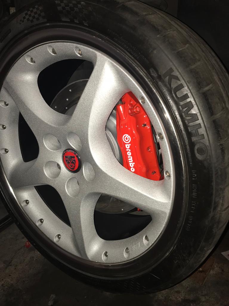

Nog een vraagje : Welke Kumho banden zijn dat en hoe tevreden ben je erover ?
Er staat hier sinds een tijdje een wagen die met Kumho Crugen HP91 (https://www.tyrereviews.com/Tyre/Kumho/Crugen-HP91.htm) banden aan ons is verkocht, maar op de een of andere manier heb ik het idee dat die z.s.m. onder de wagen vandaan moeten voor wat beters! :?
Ik hoop de XKR inderdaad wat strakker te krijgen...Heb achter van die polybussen gemonteerd.
Voorkant nog aanpakken. Stuurhuis is wel lekker direct (onderdeel van performance pack) maar beetje speling op.
Tja die Topgear XKR-R was wel leuk maar een 1 off met veel storingen erin ook.
Daar zat een Tremex T56 6bak in met een op maat gemaakte bellhouse en een dubbelplaats koppeling $$$$$$$.
Kuhmo banden weet ik zo niet. (EDIT: Kumho Ecsta PS71) Nog niet veel met de auto aan het echte bochtenwerk gezeten. Voor nu al teveel camber dus binnenkant slijt snel af. Dunlop Sportmax werkte goed op mijn vorige XKR...
Ik heb nu achter Michelin 4S, ook wel okee geloof ik.
