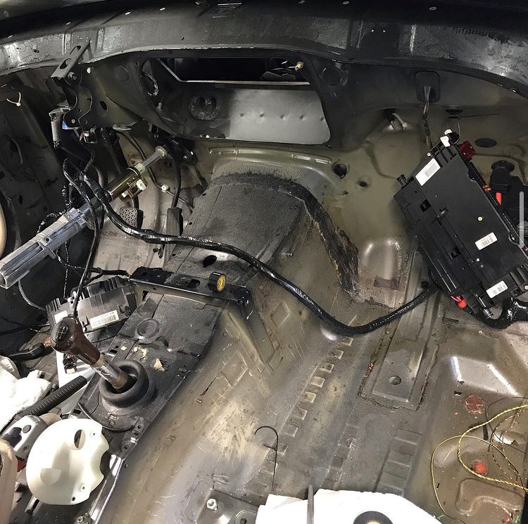

Okeee, lang lang geleden ben ik hier aan begonnen. Hij is er nog steeds en ben afgelopen tijd echter weinig bezig geweest.
Mijn vrouw heeft een burn out waardoor ik thuis meer aanwezig ben en de hobby wat rechts laat liggen..
Heb nog diverse onderdelen aangeschaft. Waaronder een Laskooi. Ben hier wel aan begonnen maar letterlijk net aan begonnen.
Maar zal eerst verder inhaken waar ik gebleven was:

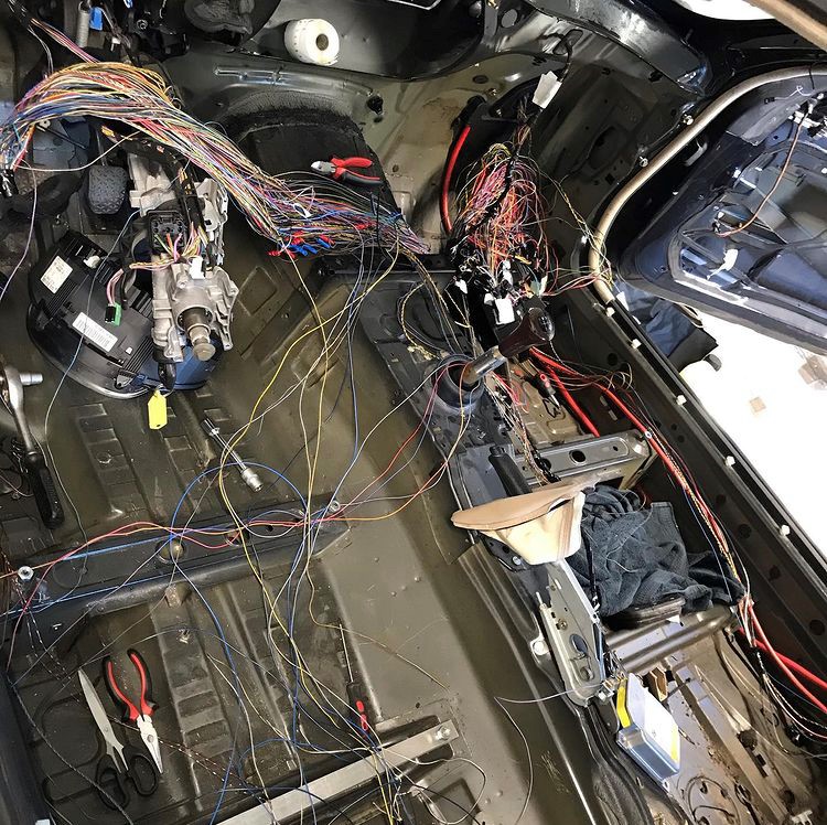

De MS42 ECU is dus al een tijd geleden EWS vrij gemaakt en de limiter verhoogd naar 7k toeren incl een basis tune. Kostte niks extras.
Ik heb besloten dat de auto APK loos door het leven mocht gaan. Kenteken is eraf gegooid dus heb alle elektra weer onder handen genomen. Alle boventallige er extra uit. Al met al weer 1kg aan kabels en ruimt de boel mooi op.
En erna natuurlijk weer in de tape gewikkeld. Dan lijkt het al stukken opgeruimder dan hierboven.
In de tussentijd nog een CSL poly klep op de kop getikt. Pasvorm was super. Scheelt weer. De CSL poly klep weegt 3.3kg en de oem klep 11,8 (gestript van de kabels enz) Dus een 8,5kg lichter.
Heb nog een QSP stuur en 4 punts LTEC gordels liggen, foto doe ik later er wel van.

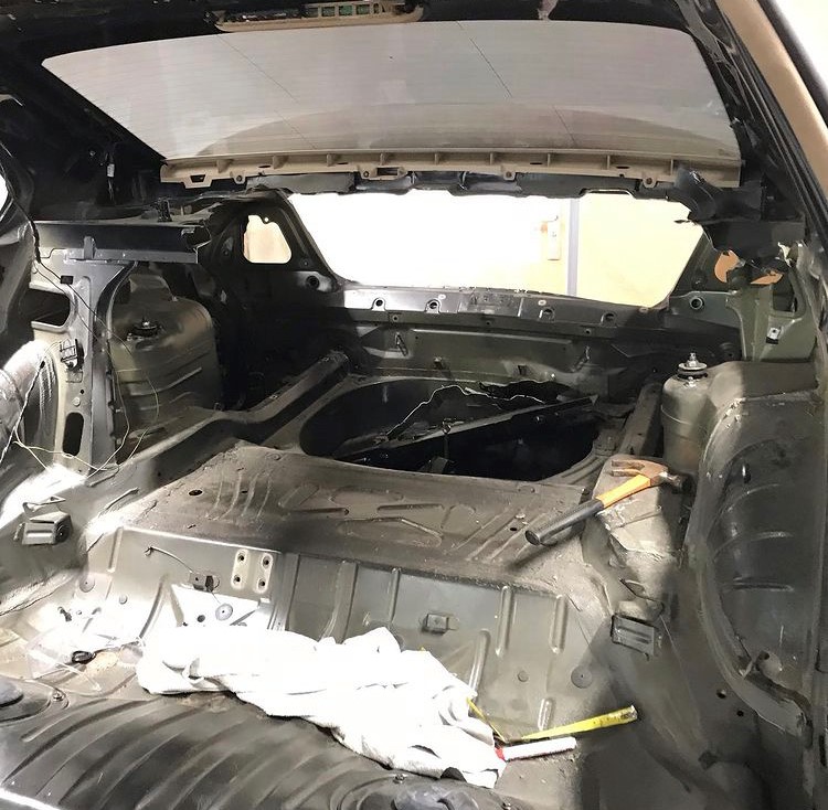

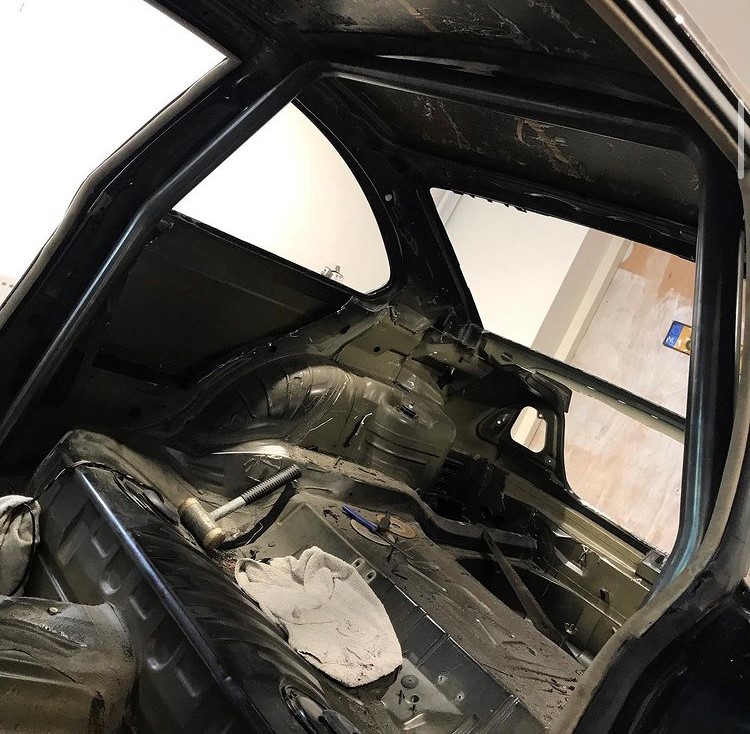

Daarna begonnen met de auto verder leeg slijpen. Veel structuur eruit gehaald aan de achterzijde. Dit wordt vervangen voor de kooi. Deze ga ik verwerken volledige op de subframe en veertorens achter. (Voorzijde doe ik als motor er eens uit gaat)
Ik heb een slordige 15 kg eruit geslepen aan de achterzijde. (reserve wielbak/accubak zitten er nog in, gaan er nog uit.)

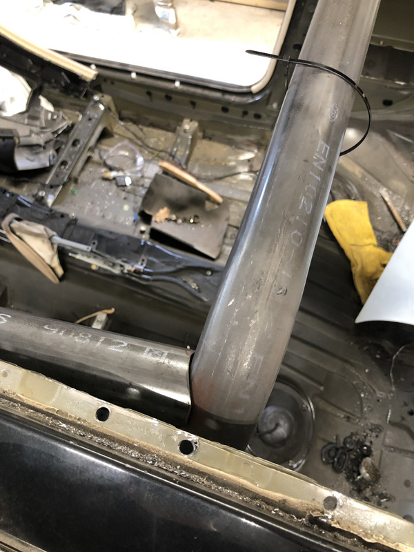

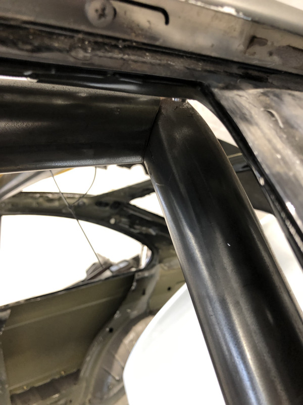

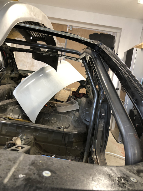

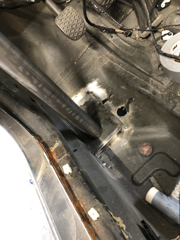

Daarna kon ik e.e.a. schoon maken voor de eerste deel van de kooi. Heb enkel de hoofdbeugel van de B pilaar nog staan. Sta momenteel nog stil bij de voetplaten van de A-stijl poten. Probeer daar binnenkort toch eens aan te beginnen en probeer ook wel wat meer fotos ervan te maken.

Ik kan die RTAB niet zomaar laten weg rotten he.PeterM schreef: 30 dec 2021, 15:58 Kijk, het project leeft nog! Lekker bezig, heel herkenbaar allemaal. Wat voor laskooi heb heb je aangeschaft?
Zelfbouw kooi. Alle buizen op overmaat maar Incl de gebogen delen. Dus A/B stijlen. Rest moet ik allemaal op maat maken enz. Kost veel tijd maar leuk om te doen.

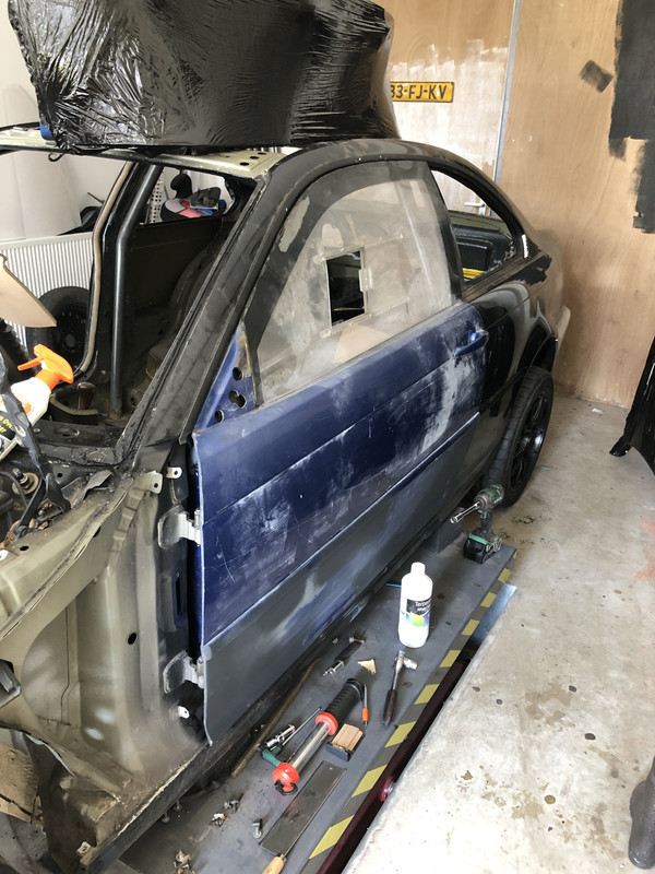

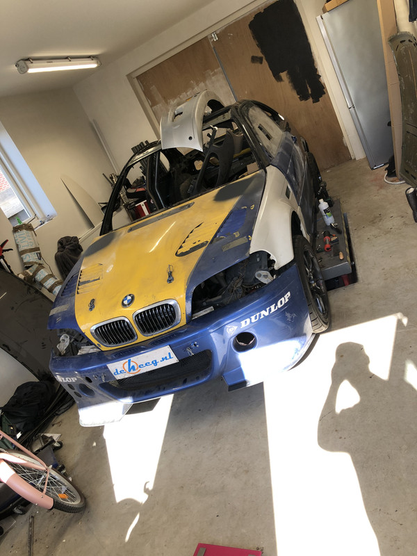

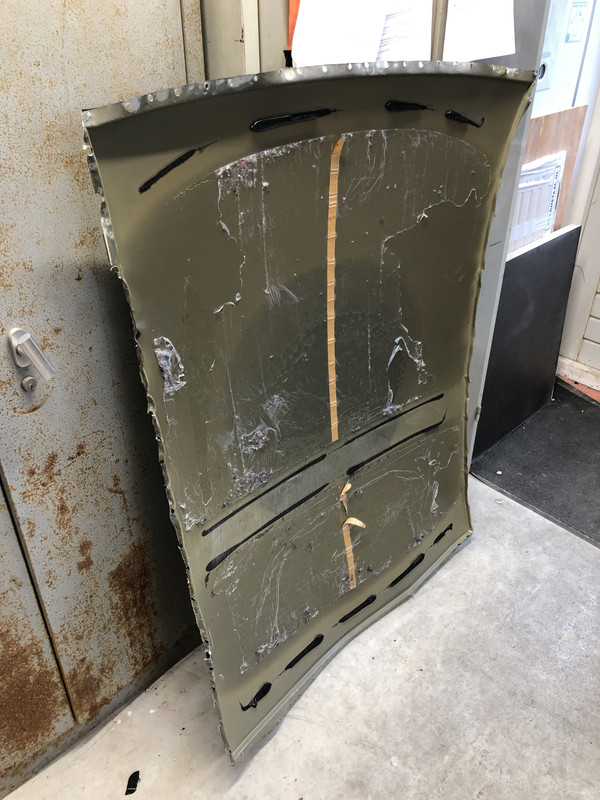

Lange tijd geleden, zal maar eens wat posten.
Hou eigenlijk het grotendeels bij op instagram, niet dat ik bijzonder hard ga, rustig en gestaag wel.
Kort lijstje tov laatste update:

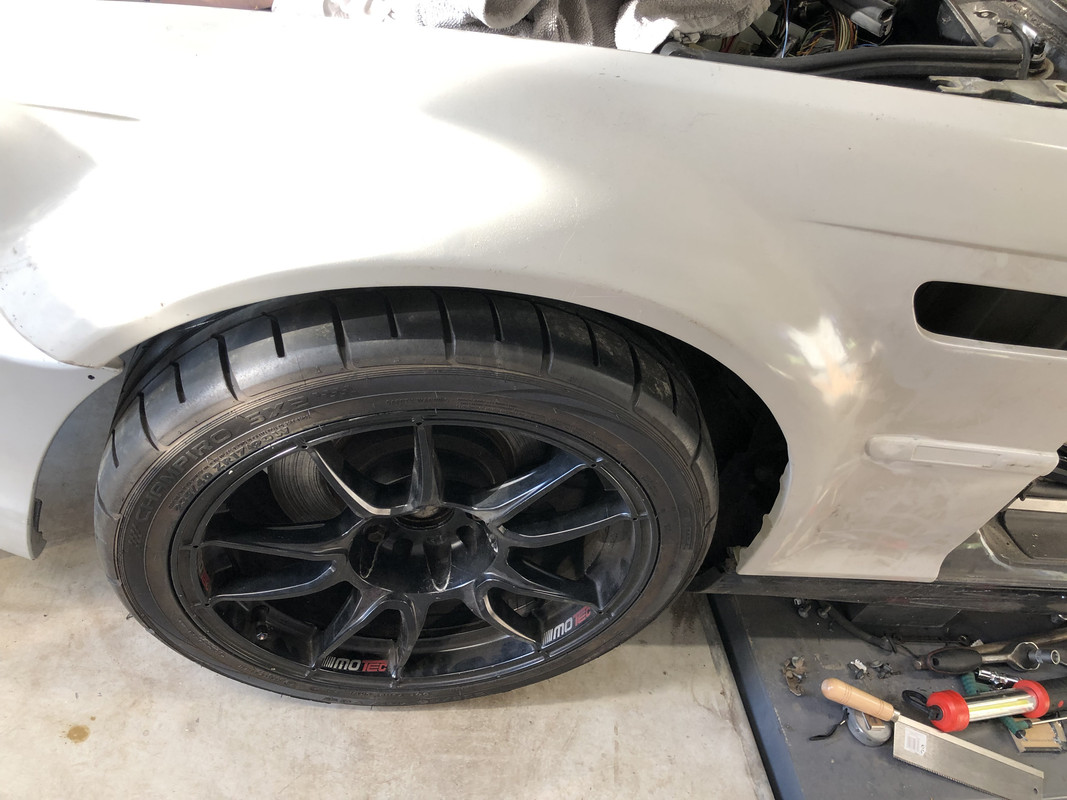

Motec Nitro mcr1 aangeschaft. Square set up 8,5J breed. Zitten nog nieuwe straat banden op, dus die eerst opmaken.
Tijd geleden kwamen er Carbon onderdelen van Flossmann op marktplaats, niet lang getwijfeld en gelijk aangeschaft. Betreft deuren/motorkap/kofferbak in geheel Carbon!
Heel klein beetje verder gekomen met de kooi, daar pas recentelijk weer wat motivatie voor gevonden, dus probeer dat vast te houden!

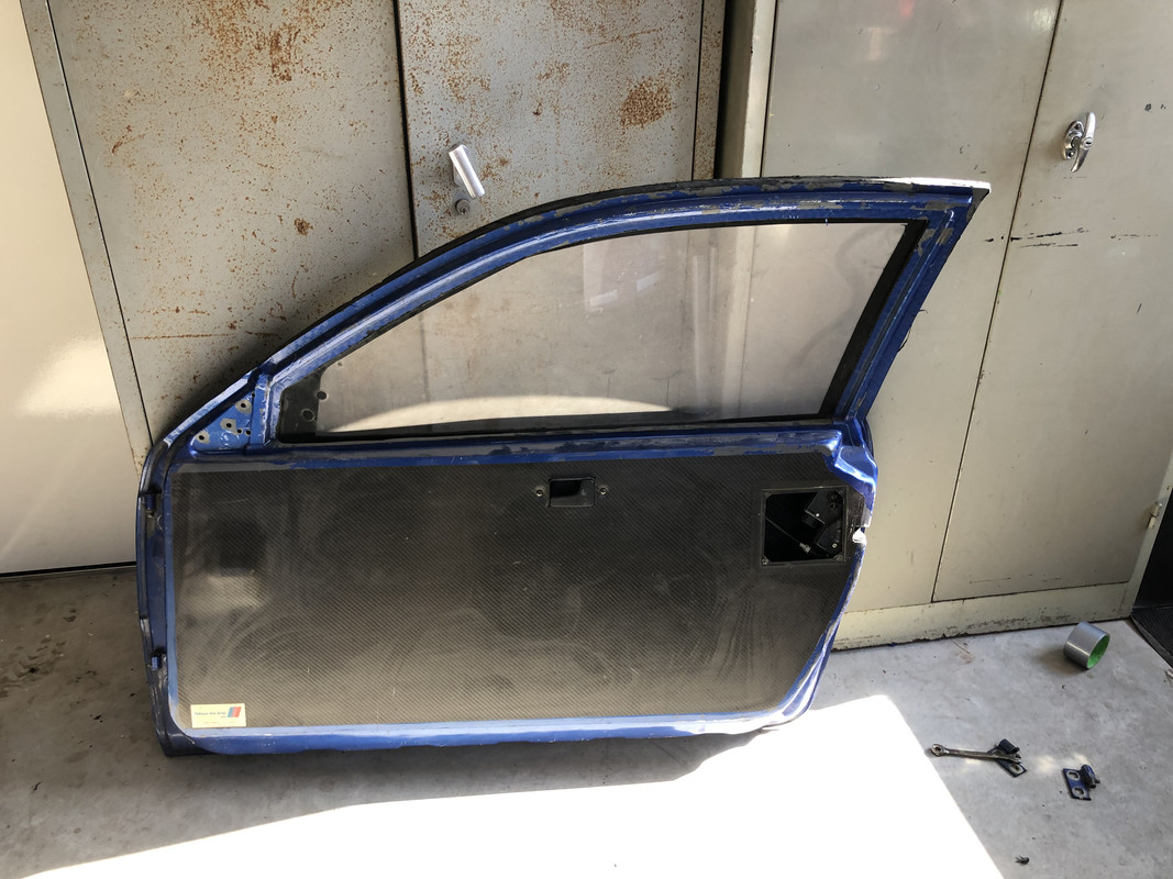

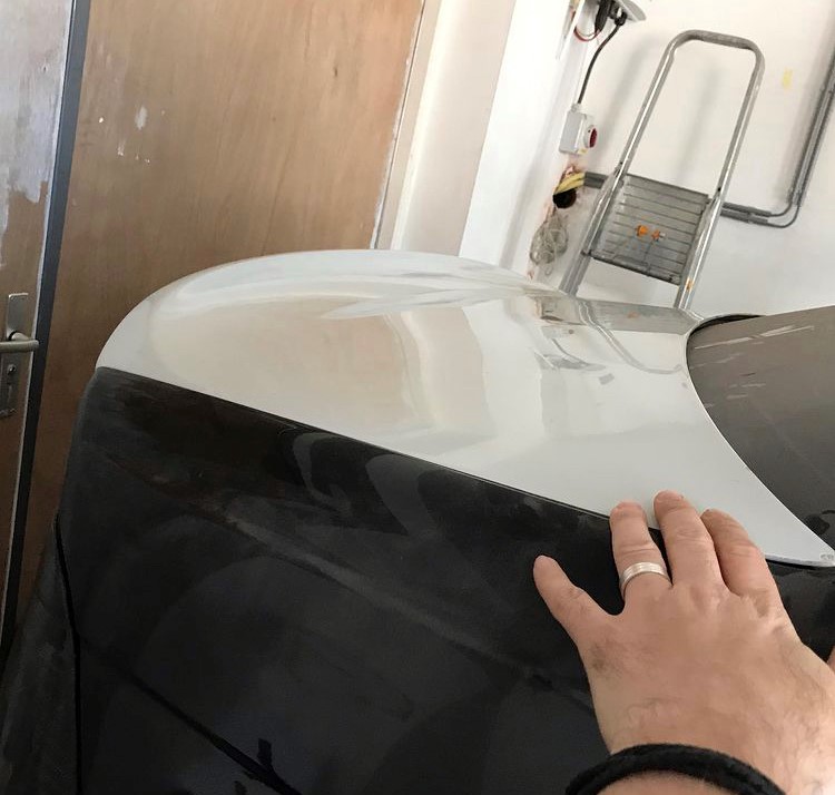

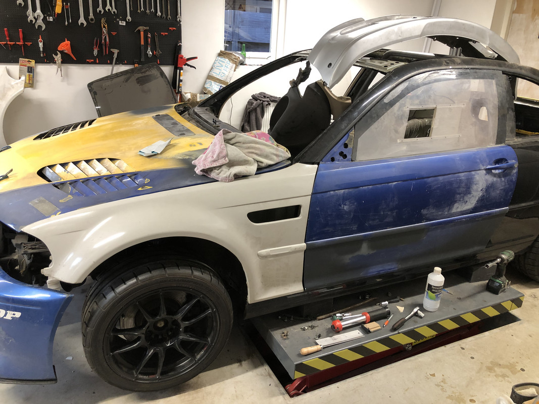

Heb het dak eraf gehaald. Dit zodat de bovenkant vd kooi mooi gelast kan worden. Daarnaast zal hier ook een Carbon dak voor in de plaats komen.
Dak was 9,5kg zwaar
Carbon gtr kap 9kg
Carbon deur Incl slot enz enz 9,3kg per stuk. Een stalen deur waar alles!!! uit was woog 18,5kg.
Carbon kofferbak 2,8kg
Moet het spul wel weer netjes maken, motorkap en kofferbak ga ik opschuren en wil ik het Carbon weer laten shinen.

Die velgen geven hem meteen dat stukje ruigheid he
