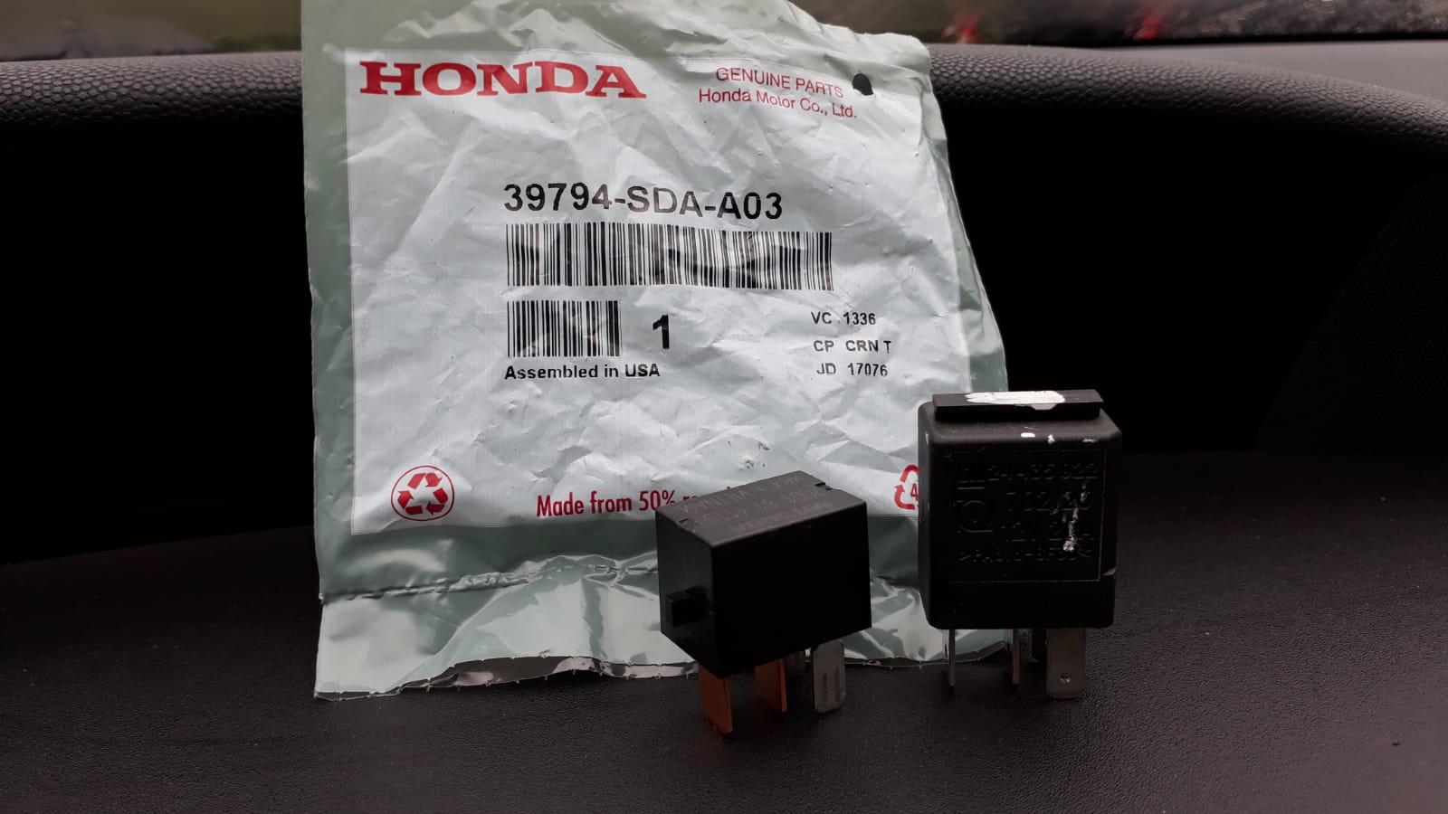

Voor die 10 euro idd besteld, proberen waard. Bij de airco dokter had ie m wel eruit getrokken en doorgelust maar dat is niet echt een relais natuurlijk een punttang....
Lees ook dat een klap erop helpt dus zal een goede hamer opzoeken en zo nog ff naar de parkeerplaats lopen :)

Nou, de fles chardonnay is opengetrokken hoor..... relais eruit, starten, aircon aan, fan aan, pomp niet, relais erin, nog niks, paar ferme tikken erop, nog niks, plastic kapje er netjes op geklikt en verdomd, pomp slaat aan!
Daarna nog een paar keer uit/aan/uit/aan en loopt gewoon met ijskoude lucht!
Kan geen kwaad om dat andere GM relais erin te zetten (toch al besteld), maar je zou zomaar ff 700 euro dokken..... als ie het blijft doen steek ik die 700 meteen in upgrades voor de auto.
Ik had net een beetje zo een momentje toen ik die kap erop ramde.... :tooth:

Nou dat relais wat ze op yt aangeven was te hoog en kapje kon niet meer dicht, 10tje weg, jammer. Juiste Honda onderdeel was op ebay 12 euro incl verzenden, wat krijg je dan weer is de vraag. Maar bij de dealer gehaald nieuw in zakje voor een whopping 36 euro.... probleem nog niet echt opgelost. Pomp slaat soms wel soms niet aan dus denk toch een versleten magneetkoppeling.
Airco specialist zei nog dat je kan proberen schuurpapier ertussendoor te halen voor evt roest weg te halen en anders vervangen. Kon goedkoper dan die 700 voor een org met montage en vullen. Nissens vond hij niks, ander b merk, weet ff niet welke, iets met 4 letters ofzo kon voor 550.

Vreemde blijft dat de koppeling werkt koud maar warm uitzetten dan pakt hij niet meer. Ook 2x nieuw relais gestoken deed weinig.
Nu wissel ik de goed uitziende 7.5A zekering voor een andere en blijft hij warm wel reageren, raar gebeuren maar lijkt voorlopig wel te werken. Even in de gaten houden en evt dit weekend meenemen naar duitsland.

misschien gaf de zekering net niet voldoende door (weerstand in de zekering) waardoor er bij warm te weinig spanning over bleef om de koppeling dicht te klemmen.
blijft soms lastig te doorgronden die elektronica.

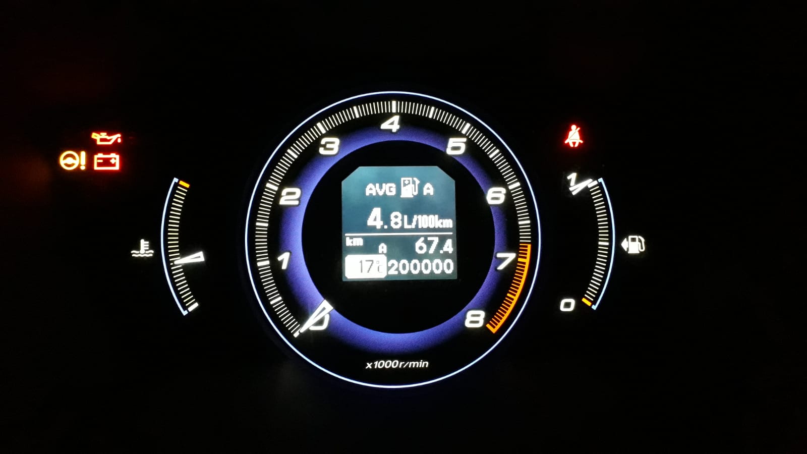

Re: Honda Civic 1.8i Type-S [Afgeschreven....]
Bericht door Knot » 19 aug 2019, 15:14
Deze week de auto compleet afgeschreven... voor nederlandse begrippen dan..
Altijd mooi om het zo te plannen zonder extreem omrijden en precies bij thuiskomst de cijfers te zien rollen.
De zuinigheidsrit was ook eenmalig, ruim 1 op 20 voor een 1.8i vond ik erg netjes. Best een opgave om de vaart erin te houden overal zonder te remmen.
