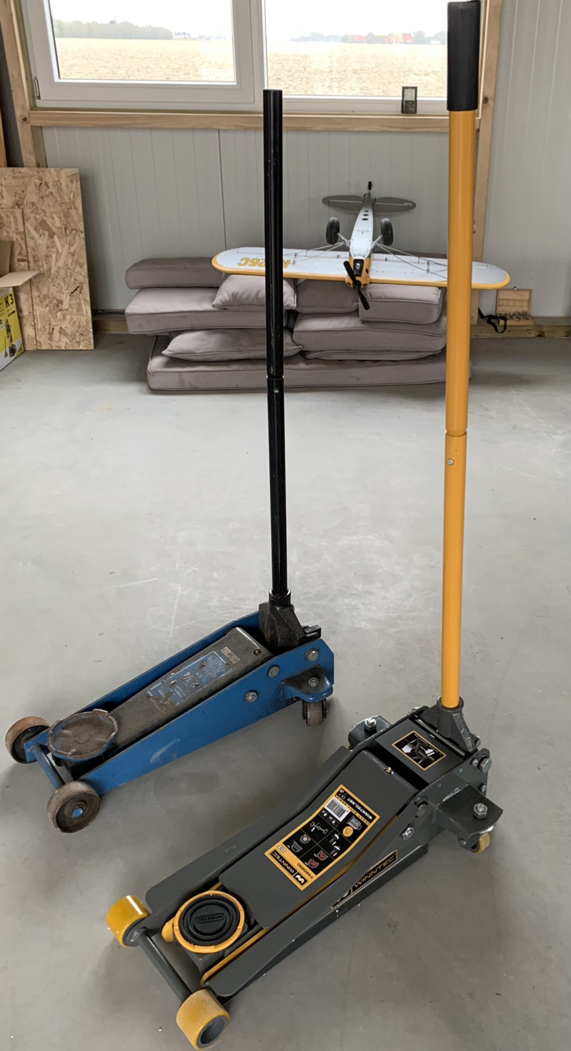

Ja precies, daarom maar voor de Winntec gegaan. Ik had trouwens al een 3 tons krik, twintig jaar geleden gekocht en nog steeds prima werkend. Maar niet laag, niet te hufteren zo zwaar, en stalen wielen die ik liever niet heb op de vloer in m’n nieuwe loodsje.

Mooi stuk lager dan de oude maar zelfde lift hoogte. Fijne PU wieltjes. Blij mee!

Nee, werkt nog prima die ouwe blauwe. Maar wil liever niet met die stalen wielen over m'n nieuwe vloertje :) Ouwe bij zwager (boer) in de schuur gezet, komt daar wel weer van pas.
