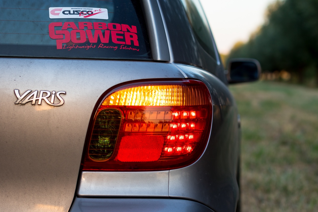

Zo, het is een wonder! Hij rijdt nog steeds! Wel de voorkant weer met 5mm verhoogd want dat de krik er niet onder kon en het aanliep als een malle vond ik verre van fijn. En, eindelijk (eindelijk!) een setje OEM LED achterlichten erin zitten. Jaren naar gezocht want alleen in Japan geleverd, maar uiteindelijk toch gevonden.
Inclusief stomme stickers en heel veel vuil
Daarnaast de stoel een stukje opgeschoven. Die stond iets te ver naar rechts en dat was waardeloos. Nu staat 'ie exact in het midden van het stuur en da's een stuk beter.

OEM modding, nice. Dat viezige staat juist wel goed zo op de foto!

Da's bij de BMW E46 ook. Daar zit het stuur ook "scheef" t.o.v de stoel. Heeft allemaal met ergonomie (instap?) te maken blijkbaar.
Die LED achterlichten staan netjes.
