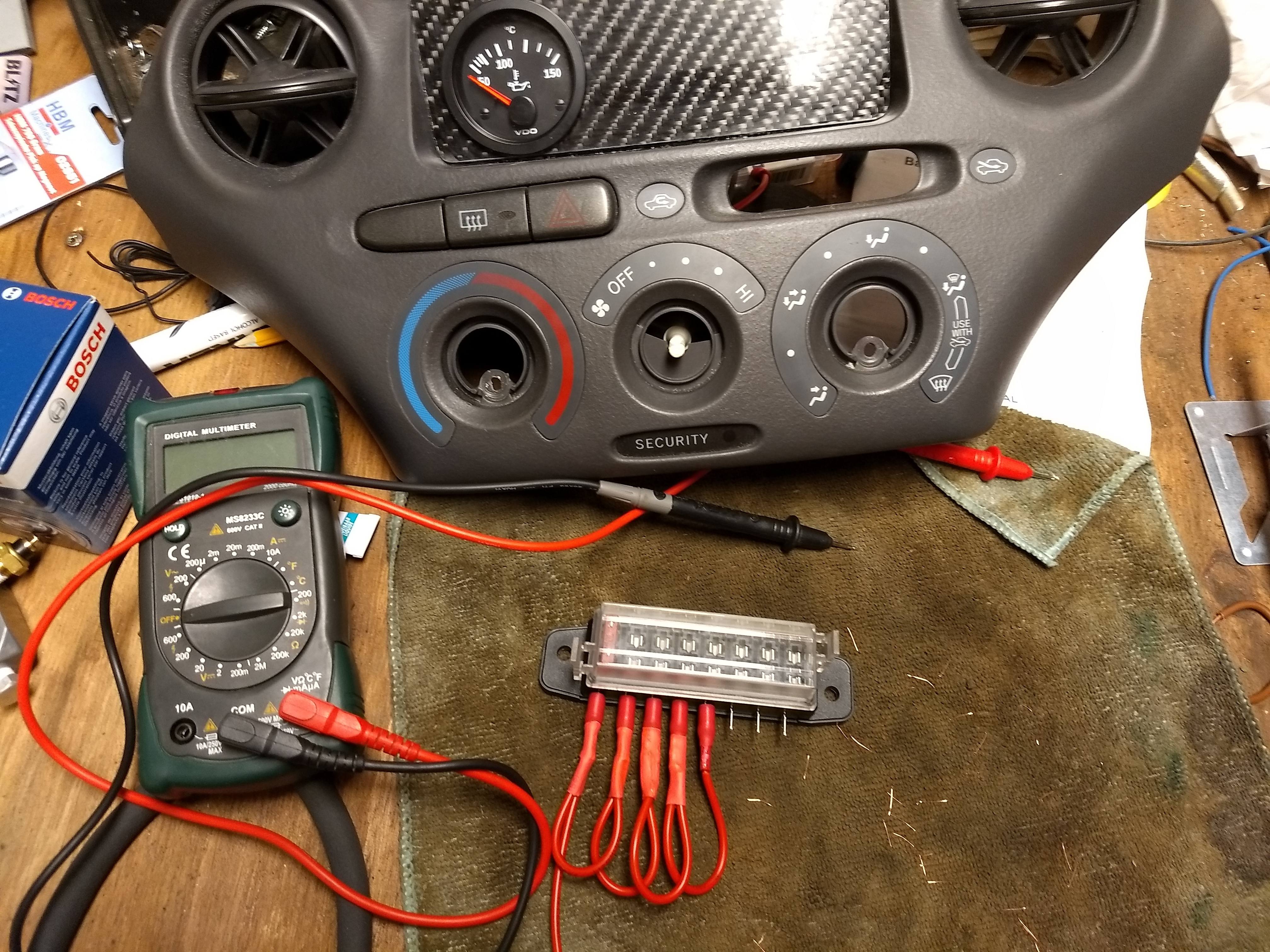

Olietemperatuur- en watertemperatuurmeter komen bovenin het dashboard. Aangezien de tellerunit in het midden zit bij een Yaris komen ze daar direct onder, dus de zichtbaarheid is meer dan okay.
Vind die VDO meters wel mooi trouwens. Geen opsmuk en goed afleesbaar. Het nadeel is dat er geen waarschuwingslampje op zit, maar dat fabriek ik misschien nog los. Prijs valt me ook best mee.
Van de geschakelde +12 van de sigarettenaansteker tak ik af naar die zekeringkast op de foto waar ik, voor nu, vijf laagvermogen accessoires op aan kan sluiten. Die zijn dan elk los gezekerd achter zeg maar de hoofdzekering van de sigarettenaansteker. Als er dan iets stuk gaat zitten niet al mijn accesoires zonder stroom en ik hoef niet 12000 draden door te meten. Over draadjes gesproken, het is 1,5mm² dik met warmtebestendige mantel.
Uiteindelijk heb, samen met een constructie voor de massakabels die ik nog moet maken, een mooie stekkerdoos voor accessoires. Als ik nog eens wat in wil bouwen hoef ik niet nogmaals in de kabelboom te gaan knippen. Zo wil ik lager op het dashboard nog USB-poorten maken voor een GoPro of het laden van een telefoon. Die kan ik hier nu gewoon op prikken.
Eventuele grootverbruikers kan ik los aansluiten op de vrije plaatsen van de zekeringhouder, daar moet ik dan wel iets voor maken qua bedrading. Ik kan nog niet voorspellen wat ik daarmee ga doen dus dat is niet zo erg.
Het is allemaal automotive spul. Zoals gezegd is de bedrading warmtebestendig, de zekeringhouder is vochtbestendig en de stekkers hebben zo'n bolletje zodat ze niet van de pinnen afvallen. Die zekeringkast is voor twee tientjes oid te koop bij The Autosport Company trouwens en de VDO meter komt bij Biesheuvel vandaan.
O, en gaten boren in carbon is onhandig. Een gatenzaag hapt de hele tijd in de vezels.

Mooie oplossing met die zekeringkast! Is losse gaten boren + dremelen niet handiger in dat carbon?

Een gatenboor voor beton e.d werk ook prima.

Thanks! En ja, misschien wel. Voor de volgende meter ga ik dat eens proberen of anders de gatenboorsuggestie van Hans.MartijnGizmo schreef: 30 dec 2017, 10:12 Mooie oplossing met die zekeringkast! Is losse gaten boren + dremelen niet handiger in dat carbon?
Zo'n Yaris heeft er standaard niet superveel. Een stuk of tien onder de kap en nog een keer zoveel voor het interieur. Dat valt vergeleken met de 40+ in de Espace waarin ik pasgeleden bezig was nog best mee.hans33sw schreef: 31 dec 2017, 18:48 Een gatenboor voor beton e.d werk ook prima.
Lekker bezig weer! Ik geloof dat mijn hele auto ongeveer zoveel zekeringen heeft als alleen jouw accesoire box![]()
Alles zit er nu in trouwens. Heb voor de massa ook een verdeelpuntje gemaakt waar ik meerdere draden op aan kan sluiten dus voor volgende accessoires hoeft de kniptang niet in mijn bestaande boom.

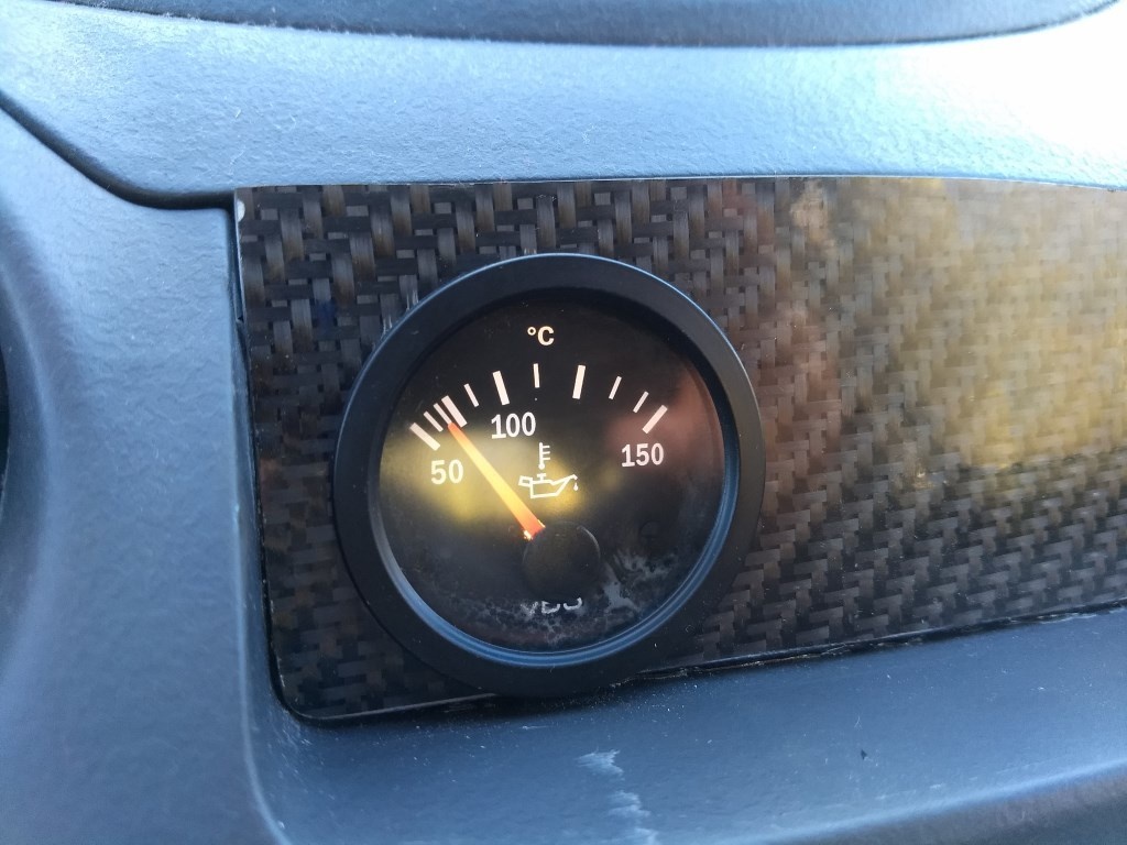

Het zit erin en het werkt!
Alleen er zit wat condens in de meter dus binnenkort even met de föhn erop. En met dit weer lijkt de temperatuur wel heel laag te blijven. Na zo'n 5 kilometer binnenwegen gevolgd door 5 kilometer snelweg (100 km/h) en daarna weer 8 kilometer binnenwegen komt 'ie niet boven de 80 graden uit. Andere auto's die ik heb gereden met een olietemperatuurmeter zaten al gauw zo'n 15 graden hoger.
Geen idee of dit te maken heeft met de plaats van meten, sandwichplate tussen blok en filter, maar het lijkt me vrij koud. Iemand? Olie is 10w40 van Kroon trouwens. Koelwater is ook niet boven de 85 graden uitgekomen bij deze rit dus het zal me niks verbazen als de lage buitentemperaturen er iets mee te maken hebben hoor.

Je thermostaat kan ook kapot zijn, normale bedrijfstemperatuur van een auto is ietsje boven de 90gr.AtleX schreef: 07 jan 2018, 12:53 Het zit erin en het werkt!

Nee, ik heb een 82 graden thermostaat en een joekel van een radiateur. Dit is de normale bedrijfstemperatuur, ook met standaard radiateur. Wel fijn, want afgelopen zomer kwam ik op de Ring niet boven de 92 graden uit.

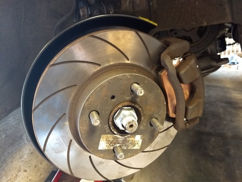

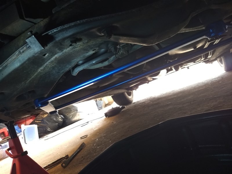

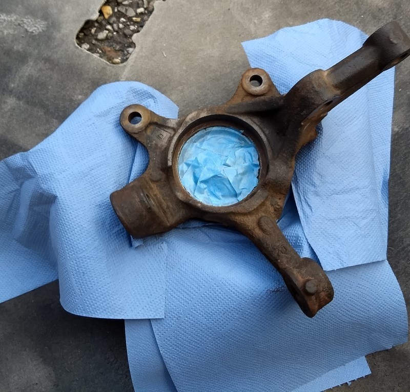

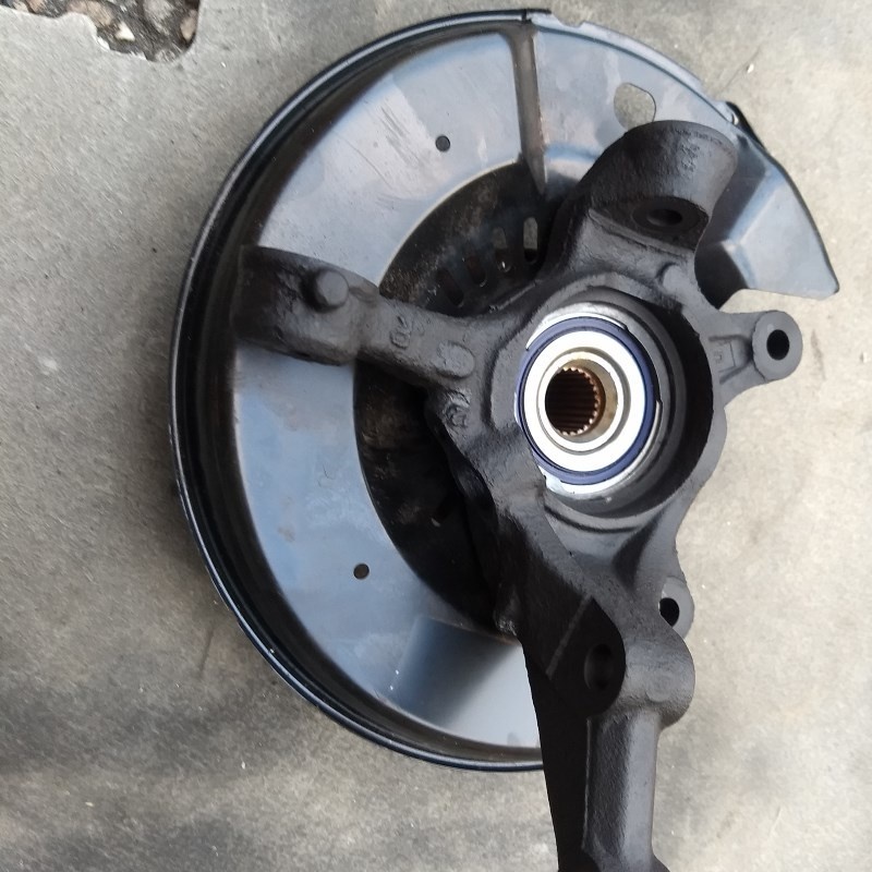

Na het swappen van de bak werd 'ie drie dagen later afgekeurd voor de APK. Wiellager niet goed meer.
Ik had al iets gehoord in mijn doodstille garage maar ik hoopte stiekem dat het in een volle werkplaats niet op zou vallen. Dan zou ik daarna even rustig de tijd hebben, zonder APK druk, om beide wiellagers aan de voorzijde te wisselen. Nou wrong, schijnbaar had ik een Wolverine (voor de Marvel fans) of een Ferengi (voor de trekkies) als keurmeester want hij keurde 'm mooi erop af. Crap!
Nouja, ding mee naar huis en aan de gang. En dat was een drama zeg. Alles zat muur- en muur- en muurvast. Assen kwamen niet uit de fusees, stuurkogels wilden niet los, kasteelmoeren waarmee de fusees op de draagarmen zitten kwamen niet in beweging. Ik ben zeker meer dan 40-50 uur bezig geweest om alles te demonteren. En daarna was ik mijn fusees vijf (!) dagen kwijt omdat het revisiebedrijf waar ik ze heen gebracht had voor de lagers te vervangen de oude er echt met geen mogelijkheid uitkreeg.
Maar goed, in de tussentijd maar een hoop nieuwe onderdelen besteld. Nieuwe stuurkogels, nieuwe bakolie, nieuwe centrale asmoeren, nieuwe kasteelmoeren voor de fusees, nieuwe borgpennen voor in de kasteelmoeren en nieuwe ankerplaten. Daarnaast alles waar ik nu goed bij kon goed schoongemaakt, schroefdraad opgepoetst, etc. Daarnaast, toen ik ze weer terug had de fusees een beetje opgeknapt.
Before:
After:
Daarna alles monteren en dat ging opvallend soepel. Beetje ruzie met de oude stuurkogels eraf krijgen en de borgpennetjes door de gaatjes krijgen. Er zit natuurlijk eerst 30x een kanteel van de kasteelmoer voor het gat voor je dat ding er doorheen kan steken. Maar goed, voortgang! En nu zit alles vast met nieuwe moeren en bouten en overal een klein likje keramisch vet dus hopelijk komt het de volgende keer soepeler los.
Ik heb meteen mijn 'tijdelijk' Ferodo DS2500 blokjes gewisseld voor Carbone Lorraine RC5+, de tape van mijn schroefset getrokken, alles daar ook schoongemaakt en de boel nog 5mm verlaagd. Als ik dan toch bezig ben he... Daarnaast had ik al tijden een underbrace van Cusco liggen. Normaal zit het voorste subframe van een Yaris met twee kleine stangetjes nog vast aan de koets. Deze brace verbind al deze punten met elkaar en is ook een stuk steviger. En nu 'ie toch op bokjes stond, kon die er mooi meteen onder.
Vanmorgen de aftapplug van de bak weer gemonteerd met nieuwe anti-seize en afdichtring, nieuwe bakolie erin en een eerste stukje gereden. Dat was vooral om de bedding in procedure van die RC5+ remblokken te doen, maar ik heb natuurlijk ook opgelet of ik iets van die brace merk. Stiekem is dat best wel veel nog, al kan dat natuurlijk ook een beetje tussen de oren zitten.
Wat ik me niet verbeeld is de enorme stopping power van die remblokken. Heb een paar keer hard van 50 naar stapvoets geremd, daarna een paar keer hard van 100 naar stapvoets en toen ben ik gewoon gaan rijden. Man, wat ankert dat! Ik was best tevreden over mijn vorige DS2500's op 255mm Black Diamond schijven, maar dit is nog een tandje beter hoor.
Volgende project: De stoel iets meer naar links verschuiven zodat ik wat achter het stuur zit. En dan hopelijk toch eindelijk eens richting een rolkooi.
