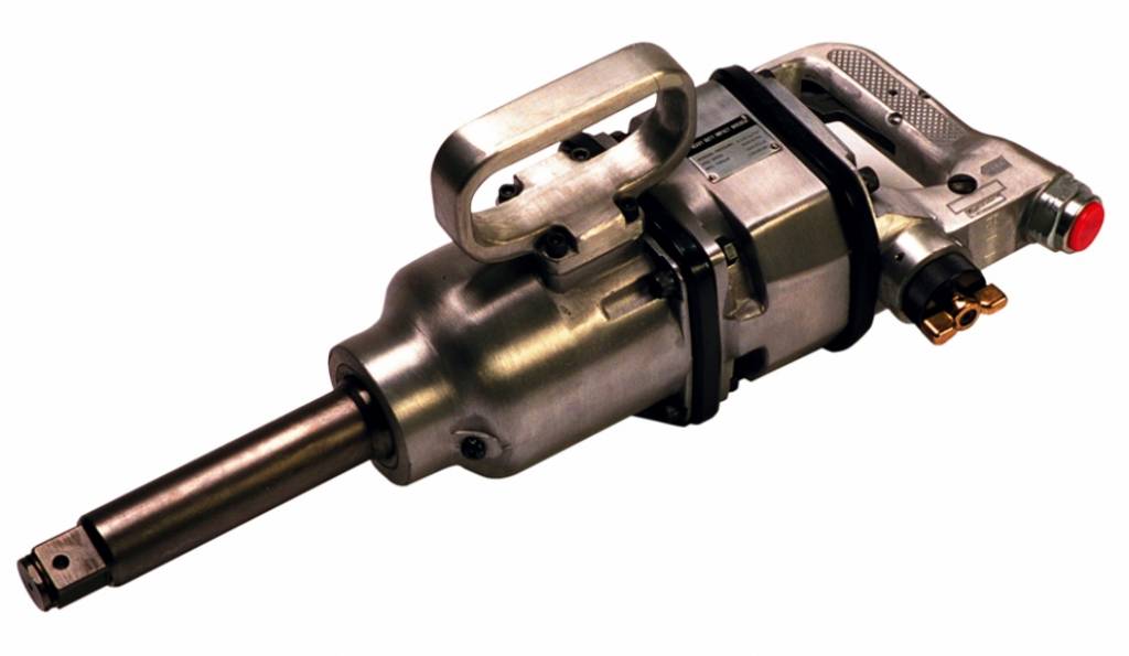

944-20v schreef: 05 aug 2017, 21:39 Krukasbout gewoon even groooote luchtsleutel lenen. Ik pak altijd even die van mijn zwager (boer dus voor trekkers), tikt 'm zo los. Moet je wel pestlucht hebben uiteraard, grote compressor niet nodig (8 bar is 8 bar) maar wel een slang met voldoende doorlaat.
Dan moet ie em wel bij de eerste slagen meteen los rammelen :) Ik heb destijds een Hazet gekocht die relatief goed NM's levert tov het luchtgebruik waar je nog redelijk ver mee komt met een grotere diameter slang en een klein keteltje. Ik gok wel dat de bout van deze V8 daar te vast voor zat aan de lengte van de arm te zien :lol:

Niels schreef: 06 aug 2017, 12:16
Effe gekeken. Ding doet 2600 Nm bij 7 bar :D
Berichten: 22663
Re: BMW E28 V8 Turbo project nickdoesburg
Bericht door Niels » 06 aug 2017, 22:37
Goeiedag, wat is dat wel niet voor apparaat :shock: :lol:
RJK
Berichten: 3751
Bericht door RJK » 06 aug 2017, 23:55
Zoiets

LOL die hebben wij op het werk ook. Maar die gebruiken we voor moeren maatje 2 1/2" :lol:
