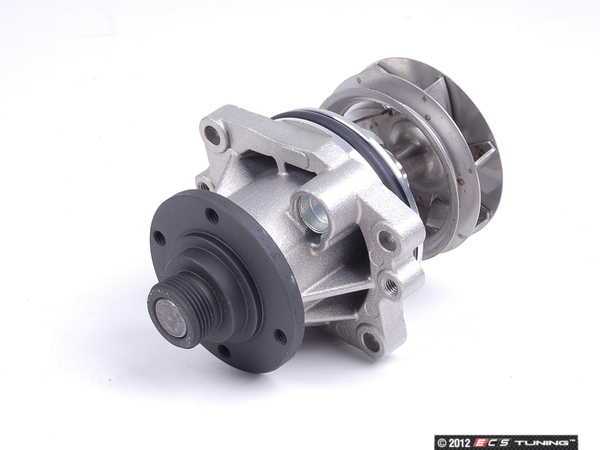

Waterpomp van een e36 heeft plastic schoepen. Die willen nog wel eens breken. En waterpomp voor een e36 is een paar 10'tjes. Daarvoor zou ik geen risico nemen.
Re: Robin | 328i touring Madeiraviolett > tijd voor onderhou
dacht ze die dingen ook met alu schoepen hebben of te krijgen(kopen) zijn? die met plastic is idd vragen om naar zoveel jaar/km.
ik heb boven nog een nwe liggen, ja voor een M62 dan, maar daar zitten gewoon alu schoepen in
ff gegoogled, ze zeggen via bmw dan een soort plastic, maar zag bij andere merken ook gewoon alu/ijzer schoepen, dus aftermarket.
ipv de kunstof ala>
zag al op bv ebay genoeg van te vinden met metalen propellor zeg maar
ipv de kunstof ala>

Jup. Ik heb er nu ook 1 inzitten met metalen schoepen.GTRene schreef:dacht ze die dingen ook met alu schoepen hebben of te krijgen(kopen) zijn? die met plastic is idd vragen om naar zoveel jaar/km.
Beetje jammer dat ik nu alles wat er om heen zit moet vervangen.
Zal woensdag wel even de Motorsteunen inspecteren Robin. En nog wat andere dingen. Weet ondertussen precies hoe alles eruit ziet als het verrot is.

Niet alle E36'ers hebben kunststof schoepen.
Mijn 320i van 1997 had gewoon stalen schoepen en was gewoon de originele pomp.

E36's hebben nog best vaak pompen met metalen schoepen inderdaad.
@GTRene: de pomp op je laatste foto, die OEM BMW, heeft ook metalen schoepen. Toevalligerwijs had ik er vorige week één in handen. Het ziet er uit als plastic, maar is het zeker niet.
