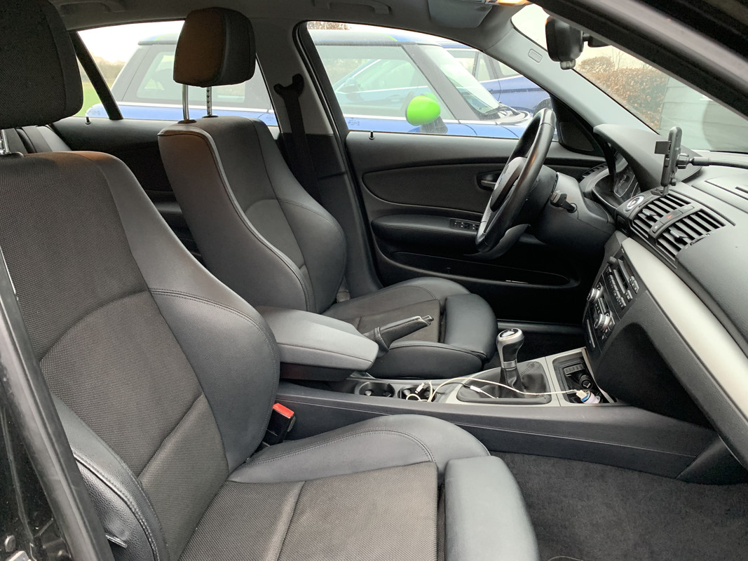

Inmiddels het nieuwe interieur ook gemonteerd, heeft even op zich laten wachten maar was uiteindelijk een fluitje van een cent. Denk 3 uurtjes bij elkaar, evenredig verdeeld over achterbank + deurpanelen + voorstoelen. Deurpanelen hebben net iets ander patroon van de stof-insert dus wilde dat wel meenemen, niet dat je straks een allegaartje in je interieur hebt (ondanks dat ik nu wel een M-Sport interieur heb maar geen M-Sport pook of stuurwielafdekking). Enige wat ik nog een keer moet doen is het aansluiten van de elektrische side bolsters maar daarvoor moet ik even wat kabeltjes trekken en solderen om een nette oplossing daarvoor te maken, daar is het nu buiten te koud voor dus dat komt van het voorjaar wel. En dan gelijk ook een keer weer (net zoals bij het vorige interieur) met de extractor erdoor om alle vlekjes eruit te halen. Heb de toplaag wel schoon geschrobt maar het kan nog wel wat schoner met een dieptereiniging. In ieder geval heb ik nu even goed onder de stoelen en vloerbedekking kunnen stofzuigen, zat een hoop zooi onder.
Zit in ieder geval een stuk beter, je zit veel meer 'in de stoel' ipv erop, iedereen die wel eens standaard BMW stoelen met sportstoelen heeft vergeleken zal dit wel herkennen. Staat lang niet gek voor een 11 jaar oude wagen met 218K km, al zeg ik het zelf. Oude interieur was ook nog netjes, staat nu op MP.

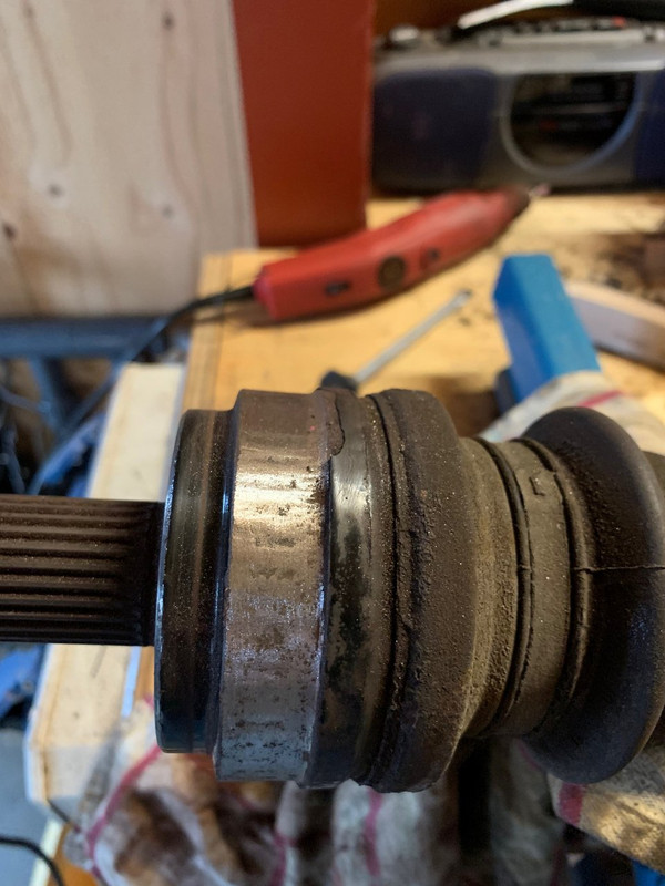

Ik heb wel een stuur-plannetje! Avond-uren-hobby-projectje, binnenkort spectaculair online (feb/maart ofzo).
Meer prioriteit hebben de ABS-ringen. Bekend kwaaltje bij E87, er vormt roest onder de ABS ring op de aandrijfassen waardoor die als het ware omhoog gedrukt wordt tegen de ABS sensor aan. Dan springt het TC lampje aan in een bocht of als je ineens vol op het gas gaat, of valt de cruise control uit bij lastwisseling. Heb het eigenlijk alleen rechtsachter, dus even een 'pleister' geplakt (ringetje van 1mm dik tussen ABS sensor zodat die net iets meer ruimte heeft richting de ring zonder de werking te beïnvloeden). Dealer-oplossing is 2 nieuwe aandrijfassen, maar ik ben zelf van plan om even de assen te demonteren, ring eraf slijpen en roest te verwijderen, daarna nieuwe ring erop (ABS sensor is nog goed). Totale kosten dan 50 euro en een paar uurtjes tijd, waarvan 75% van de kosten zit in het gereedschap, een 12-kant 30mm dop om de aandrijfassen los te halen en een setje binnen-torx doppen voor waar de assen aan het diff vast zitten. ABS-ringen zelf waren iets van 6 euro per stuk. Dit klusje dus;

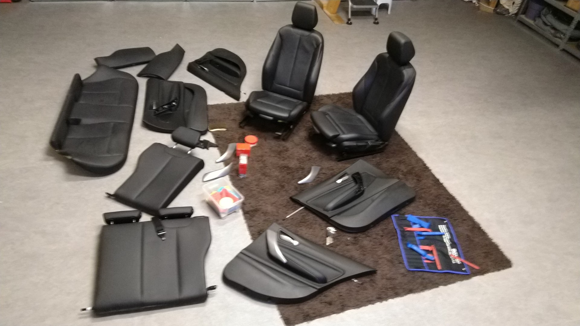

Toevallig hier vorige week een vol leer interieur (met stoelverwarming) voor onze F20 118i op de kop getikt voor slechts 500€. Is in nieuwstaat maar ondanks dat ben ik de set momenteel aan het reinigen, leer behandelen etc.
Ik laat me verrassen tav het al dan niet functioneren van de elektrische verstelling van de zijwangen (waarschijnlijk niet functionerend). Stoelverwarming zou het wel gewoon moeten doen want stekkers zijn identiek. Moet nog even uitvogelen hoe ik eea eventueel werkend krijg. Hoop eea komend weekend te verruilen met het huidige standaard interieur.
Work in progress:
Work in progress:

Netjes! Mooie prijs ook (kon zelf niks vol-leer vinden destijds voor de E87, nu staat er 1 zwarte te koop van €650,- en 1 bruine voor €750,-). En schoonmaken is altijd lekker, ten eerste gewoon lekker fris voor jezelf en ten tweede kun je goeie producten voor het leer erop smeren ipv snelglans-siliconen-spul wat totaal niet voedt ofzo. Ik heb inderdaad ook wel alles met APC afgenomen maar de stof zelf is toch altijd wat lastiger zonder extractor.
Aangezien je nu al stoelverwarming hebt heb je sowieso wel stroom naar je stoel dus zou de zijwangen opblazen wellicht ook wel moeten werken. Ik had 'domme' stoelen dus geen stroom, vandaar dat ik apart kabeltje moet trekken vanaf de zekeringenkast.

Veelal zit vol leer voor een F20 inderdaad rond de 750-1.000€ dus 500 was zeker een mooie prijs. Dat het "slot" in één van de rugleuningen stuk was maakt mij niks uit want da's voor een paar tientjes vervangen. Mogelijk dat de zijwangen wel werken inderdaad, maar heb ook wel eens gelezen dat iemand zijn handmatig verstelbare stoelen inclusief stoelverwarming verving voor elektrisch bedienbare. Daar was ook een creatieve oplossing nodig bij de stekker onder de stoel om op bepaalde pinnetjes stroom te krijgen oid.
Een extractor is inderdaad wel gewenst is om stof helemaal goed te reinigen. Heb er wel eentje staan, maar heb hem nu natuurlijk niet nodig omdat het vol leer is. Heb eea als volgt behandeld:
- leer reinigen met Mother's leather tech foaming wash; aanbrengen met microfiber doek en uitwrijven met andere microfiber doek
- leer voeden met Mother's leather tech moisture infusion gel cream; aanbrengen met pad en uitwrijven met microfiber doek en zachte borstel
- kunststof delen deurpanelen: reinigen met all purpcose cleaner en vervolgens behandeld met Autoglym Vinyl en Rubber care: aanbrengen met microfiber doek en uitwrijven met andere microfiber doek.
Aardig klusje maar eea ziet er nu weer als nieuw uit en ook de zeer minimale slijtageplekjes zijn niet meer zichtbaar.

Camiel schreef: 18 jan 2021, 10:50 Ik heb wel een stuur-plannetje! Avond-uren-hobby-projectje, binnenkort spectaculair online (feb/maart ofzo).
Dit ook al vele malen uitgevoerd hier, ik doe wel altijd de ringen beetje warmstoken dan tik je ze er zo op.

Als je met de extra afstand van de sensor verder geen abs storing krijgt vind ik dat een prima oplossing om eerlijk te zijn. Ik heb iig geen zin in zo’n klus...

Dus met andere woorden, ik had gewoon niks moeten zeggen, want nu heb ik geen andere optie dan fatsoenlijk repareren mocht ik hem hier op 't forum ooit willen verkopen!Niels schreef: 18 jan 2021, 16:41 Als je met de extra afstand van de sensor verder geen abs storing krijgt vind ik dat een prima oplossing om eerlijk te zijn. Ik heb iig geen zin in zo’n klus...![]()
De interieur upgrade is super! Ik ben ook echt blij met het sport interieur in mijn E87, zit echt top.![]()
Nee vind het zelf ook wel lekker gevoel om het spul weer fris te hebben. Kost me een paar tientjes en een zaterdag maar weet ik wel zeker dat ik niet ineens in Italië rij met een TC die constant ingrijpt. Hoe langer je het laat roesten, hoe erger het wordt totdat je ABS sensor volledig weggesleten is en je ineens het gevoel krijgt dat je in noodloop rijdt omdat de TC constant ingrijpt. Overigens wel te fixen door je TC geheel uit te zetten, maar dat is ook niet ideaal als je op wintersport bent bijv (tenminste, tenzij je het wil op een besneeuwde bergweg
Als je te lang wacht krijg je zo'n schokkende auto/kerstboom als dit;
Thanks! Ja had ik ook al gelezen, ik zat te denken ze even in kokend water te pleuren ofzo. Of even in de oven op 180 graden. Heb geen brander.Rogerb schreef: 18 jan 2021, 15:51

Er zijn duurdere reparaties te bedenken bij dit soort kerstbomen! Zal er iig eens naar kijken hoe die van mij er aan toe zijn.

Als je je achterwiel eraf pakt kun je vanaf achter die ring zien, even je hoofd in de wielkast, als je de remschijf met je hand draait en dan een plekje glimmend metaal ziet op de ABS ring dan weet je dat je ABS sensor waarschijnlijk aanloopt. ABS sensor loshalen is 1 boutje, dus de tijdelijke fix is ringetje daar tussen zetten zodat die iig tijdelijk niet verder slijt totdat je hem kunt fixen

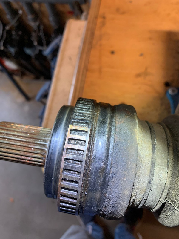

Van het weekend weer even een klusje afgetikt. Zoals hierboven te lezen kreeg ik af en toe bij gasgeven in een bocht of bij het 'resumen' van cruise control (vrij plotselinge lastwisseling) een melding van de Traction Control, waarna ook het vermogen wordt ingehouden en cruise control uitviel. Komt doordat de auto denkt dat er snelheidsverschil tussen links en rechts is, maar wordt werkelijk veroorzaakt door een ABS ring op de aandrijfas die tegen de ABS sensor komt, wat weer komt door roest op die ABS ring. Dat ringetje heeft even geholpen, maar na de pekelzooi van de winter zal er wat extra corrosie zijn opgetreden want het was weer langzaam terug aan het komen.
Even het wiel eraf pakken, daarna de naafmoer losgooien, bouten aan het differentieel losmaken, aandrijfas laten zakken en voorzichtig uit de naaf tikken. Ik werk met een stel lage assteunen en een simpele bouwmarktkrik die niet heel hoog kan dus echt ideale werkhouding is dit niet, maar het ging. Wordt wel echt tijd voor een eigen huis met garage + brug, want dit soort klusjes zijn fysiek aardig zwaar als je op je rug liggend amper bij het diff kan maar wel kracht moet zetten.

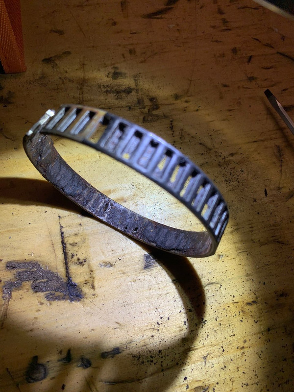

Nou had ik al gezien dat er wat slijtsporen op de ring zaten maar ik laat jullie even meegenieten van hoe krokant de aandrijfas & ring was;
Vervolgens met de Dremel een laag roest wegslijpen van op sommige plekken ruim 1mm dik, en voorzichtig de nieuwe ring op z'n plaats getikt;
Ik heb nu alleen nog maar rechtsachter gedaan, het probleem is wel een stuk minder maar nog steeds aanwezig in bochten rechtsaf, dus de linkerkant moet ook nog een keer. Misschien pak ik dan ook de ABS sensoren even mee. Nu weet ik in ieder geval hoe het moet!

Goed uitgelegd. Is zo'n ring blank metaal? Zou er wel ff een laagje zinkspray overheen halen dan.

Ring is inderdaad blank metaal, ik heb hem gewoon 'koud' gemonteerd zonder vet/bescherming/coating. Had ik ook niet in huis overigens. Uit de fabriek komt hij ook als kaal metaal, dus als deze het weer gaat uithouden tot 2033 met 440.000km op de teller dan vind ik het prima
