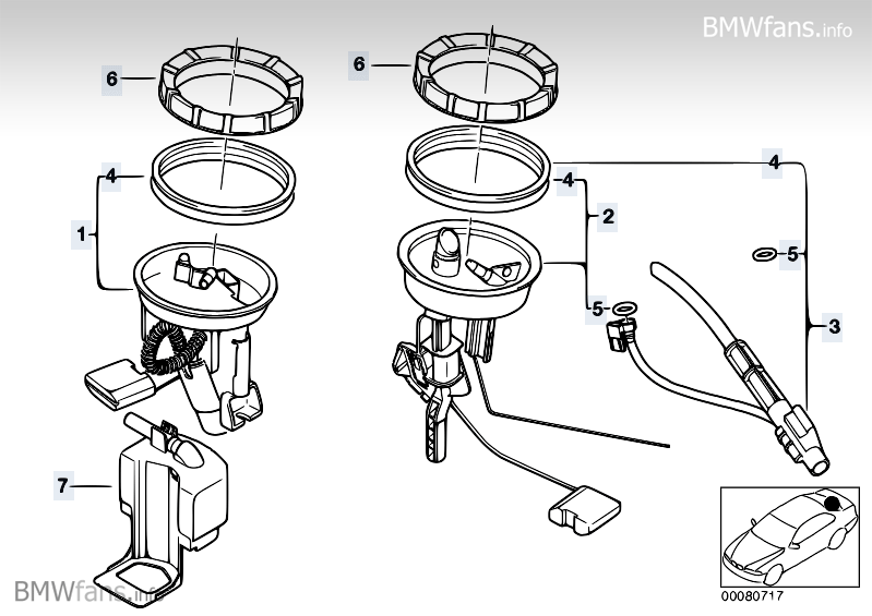

Probleem in de benzine aanvoer gevonden.
Aan de bestuurderskant van de tank zit een vacuum pomp. Ik had al zo'n idee dat deze de boosdoener was aangezien ik elke keer rond een kwart tank op het probleem liep. Hoe het mogelijk is, ik heb geen idee, maar toen ik de tank openmaakte aan de bestuurderskant toen zat deze pomp niet vast. Zo kan er geen vacuum getrokken of druk op gezet worden. hij dreef dus gewoon een beetje nutteloos rond.
Ik had al een nieuwe klaar liggen, maar de bestaande zag er nog erg goed uit en ik heb hem weer aan zijn bevestiging geklikt. Daarmee zat hij goed vast. Mijn laatste rit heeft bevestigt dat dit het probleem was
. Dus opgelost!
Nummer 3 op het plaatje, toepasselijk "sucking jet pump" genoemd.
