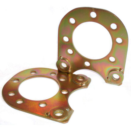

Voor de 2.0Pinto motor een electronische ontsteking gescoort!
Nieuwe Rem schijven Ford Fiesta MK1 aangeschaft..
Set gereviseerde Remtangen Ford Fiesta MK1 aangeschaft.
En een adaptorsetje besteld in Engeland
