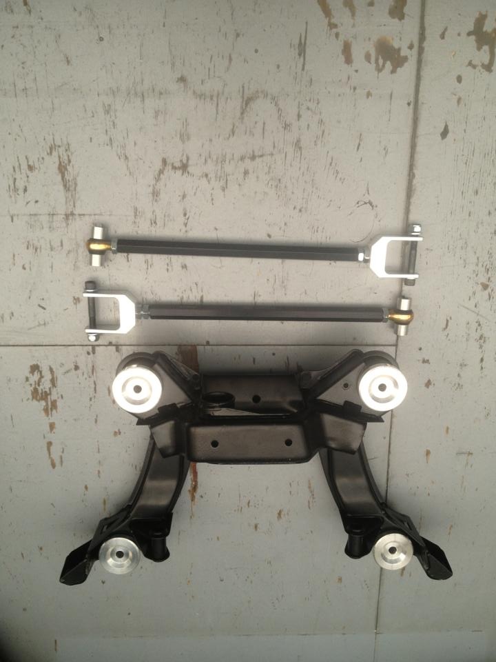

Ton je bent niet de enige met zo'n tik. Ik heb laatst subframe ,draagarmen + rest van de onderkant staan poetsen. Lekker ontspannen werk.
TonM3
- Berichten: 74
- Lid geworden op: 28 dec 2012, 09:57
Re: M3 E36 RACER BUILD
haha dat is een geruststellende gedachte!! ziet er allemaal weer top uit!

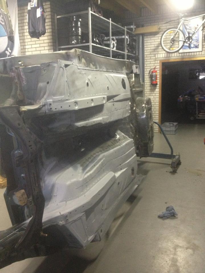

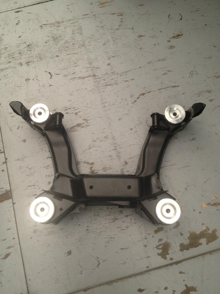

Helaas op het moment weinig tijd maar het project staat niet helemaal stil! Korts is helemaal klaar en de draadboom schiet ook aardig op. In april gaat de koets naar de spuiter

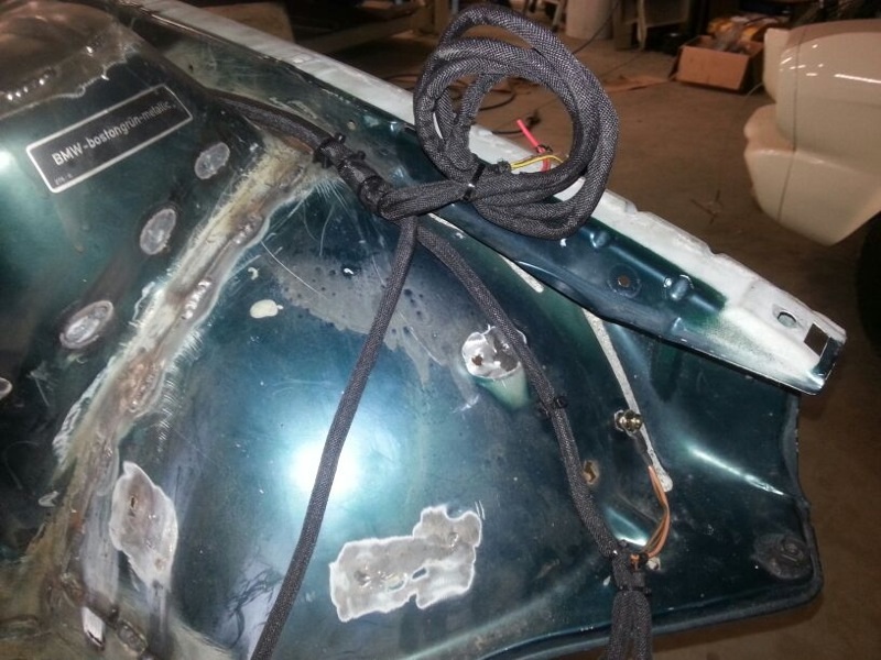

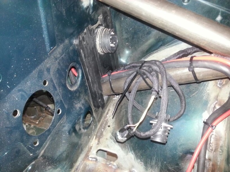

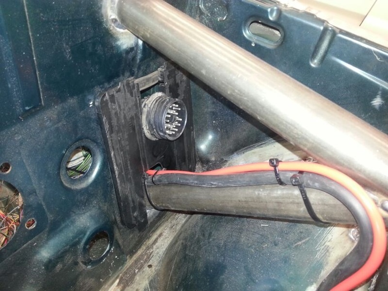

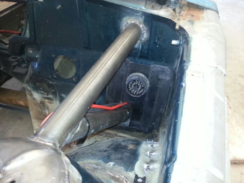

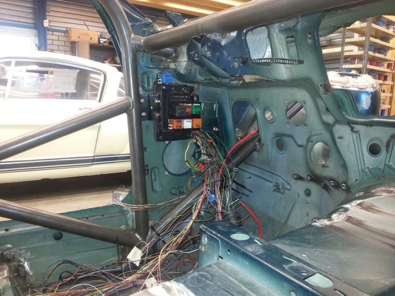

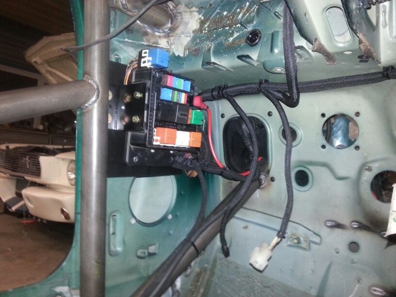

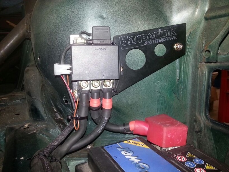

Zo de draadboom is voor 90% procent klaar, nu wachten op het polyester dashboard dan kunnen alle meters en schakelaars erin. Volgende week zijn alle draagarmen etc klaar en dan kunnen we dit ook gaan afmaken. Helaas in maart niet zoveel tijd....

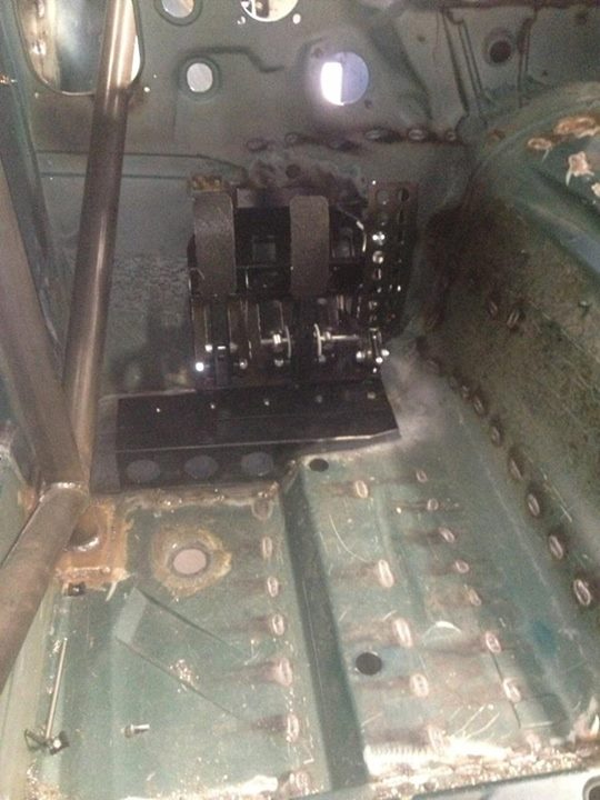

Weer even een kleine update, helaas de laatste maanden geen tijd gehad. Het streven is om de auto eind volgende week naar de spuiter te brengen.
De bodem is bijna kit vrij, gelukkig.... Het polyester dashboard is pasgemaakt, de pedalbox is ook pasklaar.
De carrosserie is ontdaan van alle overtollige steuntjes etc.
Het begint nu redelijk vormen aan te nemen, ik post zsm weer foto's

P.S. je wil de achterplaat van je pedalbox verstevigen (waar je cylinders in bouten buigt hij tussen de twee hoofdcylinders) Die buigt namelijk bij al door het remmen.

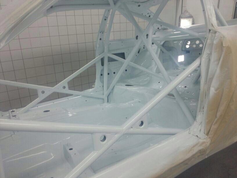

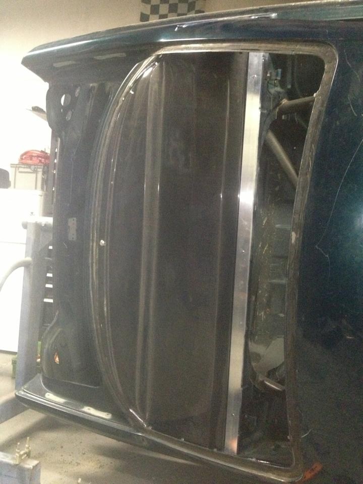

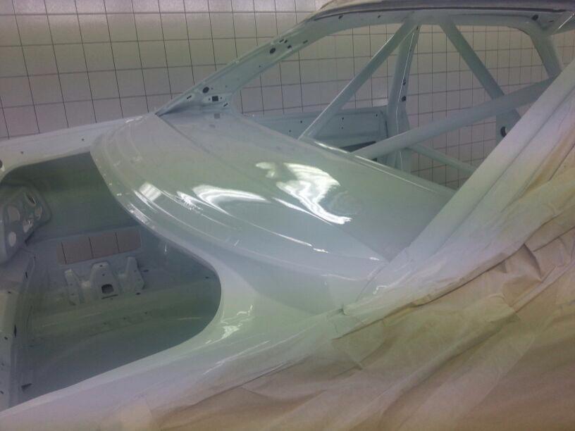

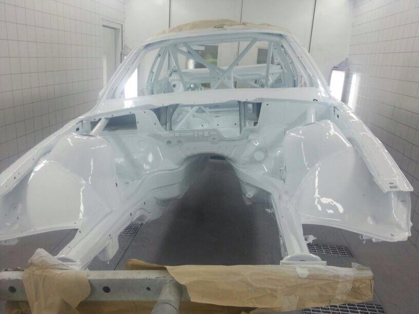

Hierbij weer wat foto's!!
Het project heeft niet helemaal stilgestaan
Volgende week word de buitenkant gespoten dan kan het bouwen beginnen!
Gr.
Ton

Geen half werk!!!! mooi zeg !! Een van mijn favoriete projecten!!

Het plan is nu om een E46 M3 te kopen met schade en daar de motor van te gebruiken.Moet niet zo moeilijk zijn aangezien dat m'n werk is
Ik had al een goeie 3.0 motor liggen maar wil toch kijken voor een nieuwer exemplaar.
Verder zijn de coilovers besteld dus als de body terug is van de spuiter kunnen we aan het bouwen beginnen.
De buitenkant word ook spierwit met een mooie striptang in de motorsport kleuren.
