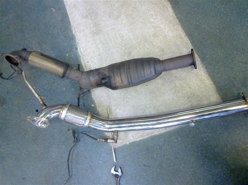

Obx is vandaag gearriveerd, totaal 225 euro voor een katloze downpipe vanuit de US incl shipping en inklaringskosten. Achterste sondefoppert is ook binnen. Die kunnen er morgen mooi onder.

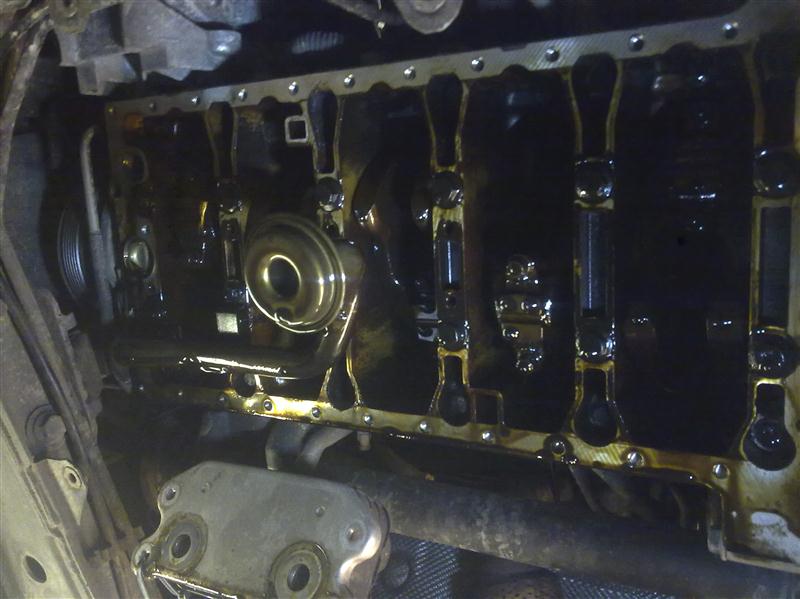

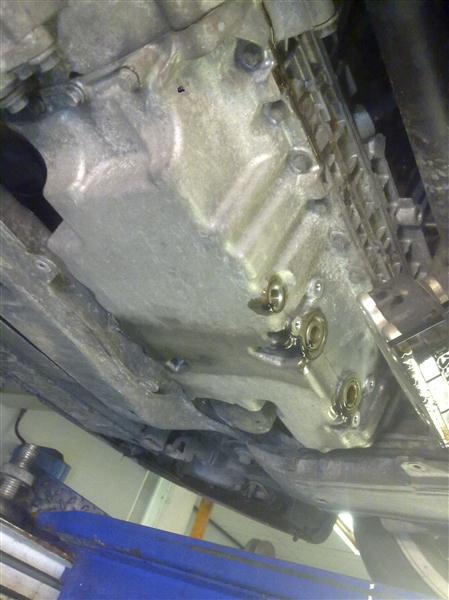

Naast het demonteren van de orginele downpipe het carter gedemonteerd voor de oliepompringen;
Ringen waren dus prima, nog mooi soepel, maargoed...dat weet je van tevoren niet. Blok ziet er netjes uit aan de binnenkant, lang niet zo vies met aangekoekte meuk als auto's met vergelijkbare kilometerstand en leeftijd. Ik gebruik wel voor iedere oliewissel Forte Motorflush, dus zou daar wel wat mee te maken kunnen hebben. Morgen pijp eronder, olie erin en hopen dat die lekvrij is, want het is wel een onmogelijk butt constructie die ze voor die ringen hebben bedacht...ipv uitsparing te maken voor die ringen in het carter hebben ze uitsparingen in het onderblok voor de ringen, dat is dus prutsen en hopen dat de ringen niet verschuiven bij montage van het carter.

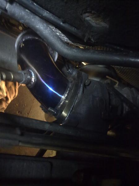

Tig keer die voorpijp eronder gevrot en telkens niet goed passen. Blijkt dat de binnen diameter van de pijp 78mm is terwijl ie minimaal 80 moet zijn zoals bij het orgineel. Verklaard meteen waarom er dikke loodpakkingen bijgeleverd zijn, zonder die pakkingen passen ze dus niet.

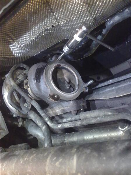

Daarnaast wilde ik de tapeinden van de turbo ook vervangen...2 tapeinden kwamen al met een raar soort M8 uit de turbo en de laatste ging 3 gangen los om vervolgens vast te gaan zitten. Warmstoken had totaal geen zin. Dus die maar laten zitten, zit nog met genoeg draad vast en vast zit ie toch.
draad tappen in turbo
sondes overzetten met achterste lambdasondefopper
Na een stukje snelweg..
Na montage van de catback ging de uitlaat al wat naar beneden, nu hangt ie nog wat lager, daardoor komt ie bij WOT en bij drempels tegen 1 van de dwarsverbindingen onder de auto, dat resoneert dus. Daar moet ik nog een mooie oplossing voor bedenken. Geluid is mooi vol buiten de auto, binnen is ie iets luider dan eerst.
Er zit wel meer leven in, bovenin toeren zo na 4500 loopt ie nu veel beter door.
Dus, blij met de upgrade, jammer dat ze hun huiswerk bij OBX niet goed gedaan hebben, kennelijk rechtvaardigd dit de prijs.

Gave upgrade. Jammer dat de pasvorm net niet helemaal goed is.
