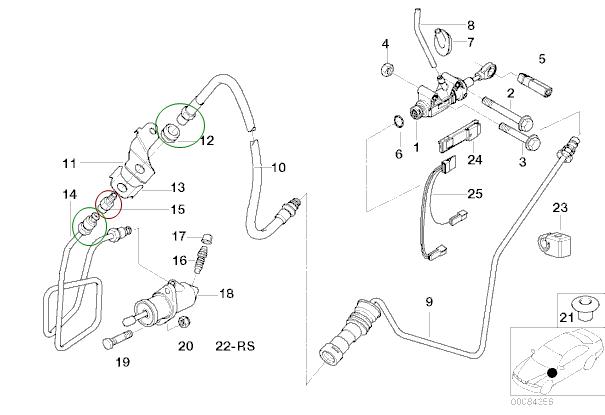

Ik had al gelezen dat je gewoon de CDV (rode cirkel) er tussenuit kan halen en dan beide uiteinden (groene cirkel) van de leiding aan elkaar kan monteren. Meer is het niet inderdaad.

Probeer morgen of woensdagavond de CDV eruit te halen, maar weet nog niet zeker of dat gaat lukken dan. Moet even een brug hebben die vrij is.

CDV heb ik er ook uitgehaald. Kan maar een ding zeggen....DOEN!!
Je hebt veel meer gevoel met koppelen en het schakelen gaat veel smeuïger. Werkje van 10 minuten en daarna even ontluchten. Je hebt wel een brug nodig maar je kan er heel makkelijk bij.
Auto schakelt en stuurt nu dus zoals het hoort
