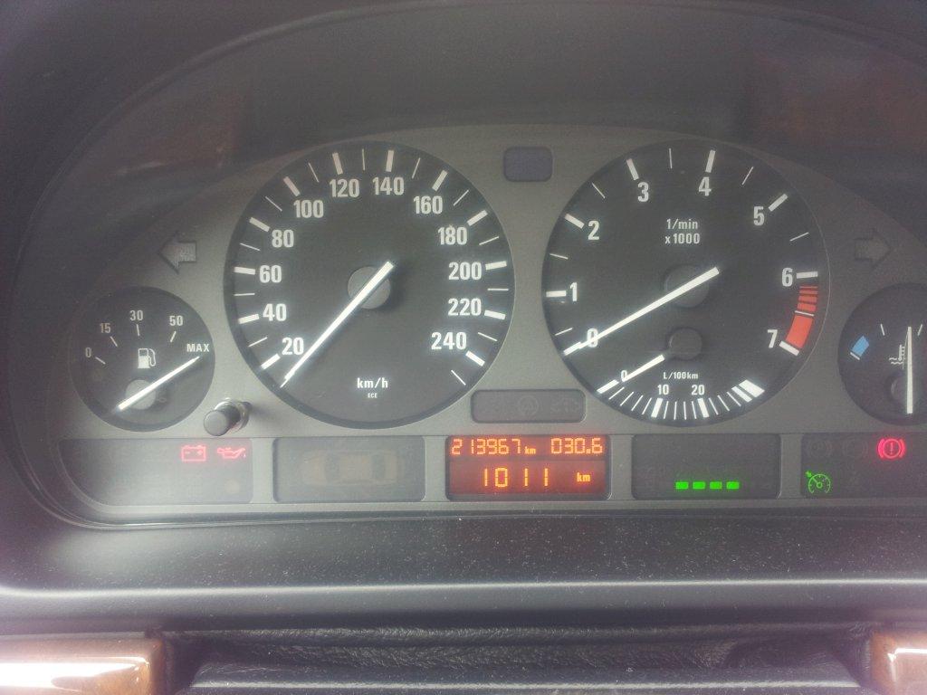

30,6 km gereden, nog 1011 te gaan op deze tank....
- Berichten: 15380
Re: BMW 528i - Schudden
Hoeveel liter kan in jouw 528i?
- Spijkerhard
- Berichten: 4053
- Auto: (nog steeds) Te veel.
Met nog ca 100km actieradius tank ik meestal tussen de 60 en 65 liter. 70L dus denk ik.

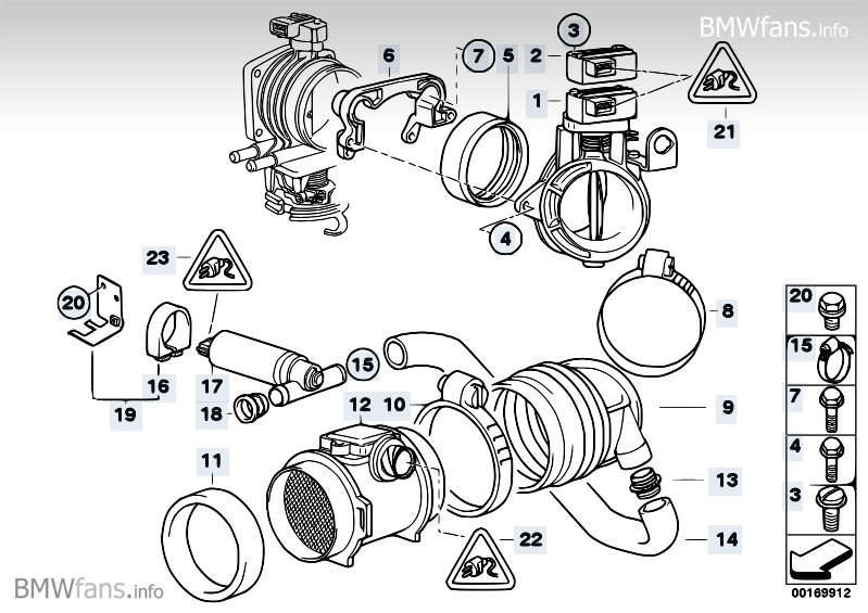

lees het nu pas, heb je dat ding al schoongemaakt die idle valve control?
kun je bv eraf schroeven en dan wat wasbenzine (of remreiniger wellicht??) in gieten dan met handen dichtdrukken (openingen ) en goed lang schudden...en de aanslagtroep komt er mooi uit, eventueel keer herhalen en als je dat ding dan wat heen en weer beweegt gaat ie wel soepel in de houder heen en weer.
misschien ist zoiets simpels en baat het niet het schaad ook niet.
nr 17 T-shape idle regulating valve
http://bmwfans.info/parts/catalog/E39/S ... _tube_asc/
