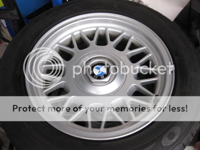

Bericht door Knot » 12 dec 2011, 15:32
http://link.marktplaats.nl/496059573" onclick="window.open(this.href);return false;
Dit zijn toch dezelfde als die 840i/850i wielen of niet?

Bericht door Xave30 » 12 dec 2011, 15:36
Here you go.

Re: BMW E34 530iA V8 sedan
Bericht door Martijn_bmw » 12 dec 2011, 15:41
nee die zijn wel anders...
Bericht door HSR » 12 dec 2011, 16:00
Knot schreef:http://link.marktplaats.nl/496059573" onclick="window.open(this.href);return false;
Is een ander type maar als de ET waarde en breedte klopt is die velg ook een prima kanshebber, niet te duur ook.
Je kan ook Offenga even bellen, die had een tijd geleden nog een set 16'' E31 velgen te koop met band voor niet te veel.
Bericht door Knot » 12 dec 2011, 16:25
Die E38 wielen zijn 16 inch ET 23 8J 5x120
Die E31 volgens mij ET15 en breedte weet ik niet zo snel, 7,5 of 8J.
Bericht door Xave30 » 12 dec 2011, 16:31
Styling 8's die ik boven postte zijn: 16x7.5" ET15
Styling 9 oftwel "Turbines" ook:
Bericht door Knot » 12 dec 2011, 17:03
Xave30 schreef:Styling 8's die ik boven postte zijn: 16x7.5" ET15
Daar ga ik denk voor, wil graag in dezelfde stijl blijven. Iemand zo uit het hoofd de gegevens van mijn 15inch wielen, breedte en ET waarde?

Bericht door Ar » 12 dec 2011, 17:40
ET 15 gaat wel. 8J ET23 met de genoemde bandenmaat is op of over het randje.
Bericht door Knot » 12 dec 2011, 18:05
Bedankt, ET20 is het in mijn geval dus met die 225/60/15. Die E31 wielen met ET15 komen dan al iets meer naar buiten maar dat zal minimaal zijn.
