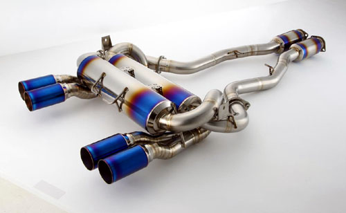

AuspoefSTYLING = Sjonnie
(incl. nepverkleuringen)
Grappig, want overdreven:
Auspoeftuning:
Etc.
Voor de volledigheid, dit is een uitlaat (excl. spuitstuk):
Dit niet:

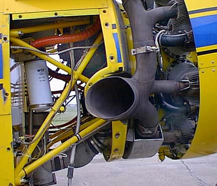

De uitlaat is alleen maar om ervoor te zorgen dat de gassen weggeleid worden. Als je dus iets van een uitlaat moet maken (emissie-eisen, geluidsdemping etc.), dan zijn de beste compromis die zogenaamde spaghetti uitlaaten. Waarbij lengte en diameter op het gewenste topvermogen (niet koppel) wordt afgesteld.
Als je van een gewone motor de uitlaat eraf schroeft, loopt dat idd niet. Dat is sjonnie, want je moet wel je nokkenassen erop afstemmen. Volgens mij is iedereen het daar over eens, alleen een uitlaatje vervangen is het niet, het is het geheel van inlaat, nokkenassen en uitlaat (en inspuiting, compressie, injectie etc.)
Voor de rest een uitlaat zo klein en kort mogelijk, zo weinig mogelijk tegendruk.
Voorbeeld waar dat kan:
Bij een vliegtuig en F1 moeten de gassen buiten het bodywerk terecht komen.

Even over de voorbeelden die je laat zien, een Top Fuel dragster met een compressor en dito nokkenas die geen baat heeft bij een uitlaat. Gewoon afzagen. Net als een auto met turbo, na de turbo hoeft er niks meer te zitten.
Dat vliegtuig, een stermotor uit het jaar kruik. Onmogelijk ook om hier een mooi uitlaatsysteem voor te maken. Tevens draait zo'n ding continue op één toerental, waardoor je met een uitlaat alleen een iets hoger rendement zou kunnen halen, iets waar ze vroeger niet zo hard over nadachten.
